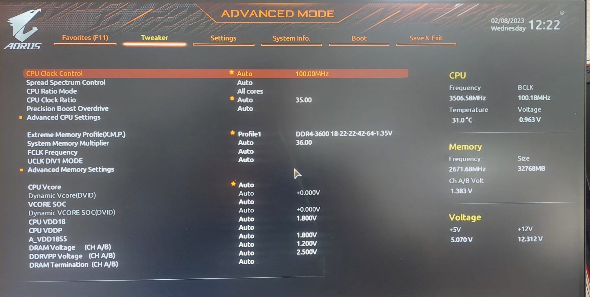

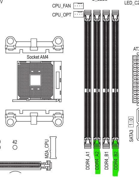

ich habe mir eine Aorus Elite V2 rev 1.2 mit B550 Chipsatz gekauft und dazu 32 GB GSkill DDR4-3600 RAM ... das sind 2 x 16 GB, welche ich auf A2, B2 gesteckt habe ... im BIOS wird mir "nur" 2667 MHz angezeigt. Dann habe ich gelesen, dass man das XMP mit entsprechendem Profil aktivieren muss ... das habe ich gemacht und das einzig möglich Profil "DDR4-3600 18-22-22-42-64-1.35V" gewählt .. danach Speichern und neu starten ... irgendwie versucht er danach 3 mal zu booten, geht aber immer wieder nach einer Sekunde aus ... beim vierten mal bootet es ganz normal, aber im BIOS steh trotz aktivierten Profil nur die 2667 MHz ...

Wenn das Mainboard die Einstellungen nach drei Versuchen zurücksetzt, dann konnte es während des DRAM Trainings keine funktionierenden Werte finden. Heiß also entweder ist der Takt zu hoch (Speicher inkompatibel) oder du musst z.B. die Nebenspannungen des Prozessors manuell anpassen.

Ein B550 Modell sollte eigentlich kompatibel mit einem solchen Kit sein. Bist du dir absolut sicher, dass sich die Module in den richtigen Steckplätzen befinden?
ja, ich bin sicher

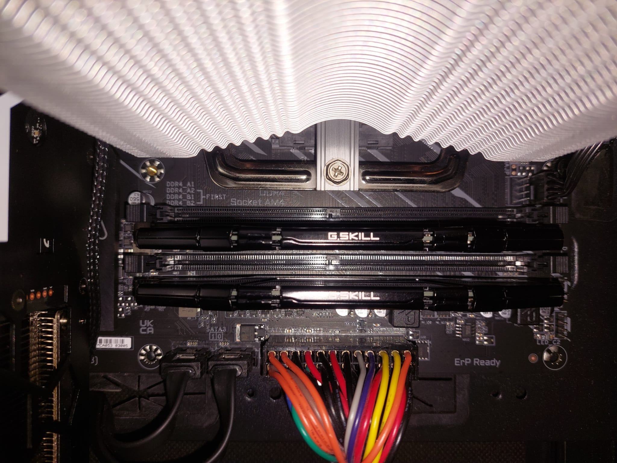

Was man auch testen kann, RAM Module noch mal raus, Kontakte am RAM mit Isoprop. reinigen und vertauscht wieder einstecken. Dabei draufachten dass man wirklich A2 und B2 trifft ;) (ich würde es nicht schreiben wenn nicht schon mehrfach falsch gesehen).
Leider keine Besserung ... als anhang nochmal ein "Bildbeweis" meiner hoffentlich nich bestehende Unfähigkeit^^
Ich muss aber auch sagen, der RAM hat auch schonmal irgendwo drin gesteckt. Die Kontakte hatten sichtbare Spuren, das stört mich aber persönlich nicht, weil wegwerfen sollte man den ja auch nicht, nur weil er woanders nicht passt .. .vielleicht ist der RAM aber auch kaputt?

Deine CPU kann "eigentlich" nur 3200. Wenn du also nur das XMP lädst ist die Wahrscheinlichkeit groß dass er damit nicht starten kann.
Lade doch mal das XMP und stell dann von Hand auf 3200.
Und welchen Wert stelle ich da um? Und woher sieht man die möglichen 3200?
Unter XMP Profil - Memory-Multiplikator auf 32 senken.
Offiziell sagt AMD zwar, dass die Ryzen 5000er Reihe nur mit 3200 MHz kompatibel ist, aber i.d.R. sollten 3600 Mhz funktionieren. Ob es wirklich stabil damit läuft ist mal dahingestellt, aber das XMP Profil sollte das zumindest umsetzen können. Was ich noch als letzten Versuch machen würde, ist einen CMOS Reset des Mainboards durchzuführen. Wenn das auch nicht klappt, dann zurück mit den Riegeln.
Ahhh sehr gut ... also wenn ich den multiplikator manuell auf 32 Stelle läuft es ... auch mit Multiplikator 34 also 3400 MHz läuft es ... mit Multiplikato 36 also 3600 wie im XMP Profil hinterlegt leider nicht :/ ... 3400 wäre ja auch okay ... vielleicht gibt es ja irgendwann mal ein BIOS update dazu und ich kann es funktioniert dann ... bei 3400 vs 3600 sollte es aber zumindesst keinen so großen Unterschied geben oder?
Machen denn die Zwischenabstufungen irgendwie noch Sinn? Gibt ja auch 34,66 und 35,33 etc ... oder laufen die da eher instabiler?
