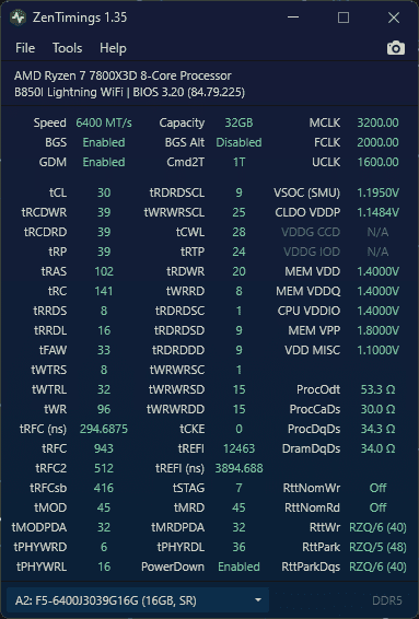

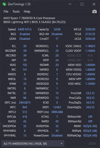

Ich kann bestätigen, das Kit "F5-6400J3039G16GX2-TZ5NR" läuft auf meinem B850I Lightning WiFi mit einen 7800X3D stabil, soweit. @Cody [G.SKILL]
Atleast das EXPO mit FLCK 2133
Edit: Ich muss GDM ausschalten damit es stable ist, wenn ich es anlasse mag er dat gar nicht xd
> Gibt es nen gewissen grund dafür das es mit GDM an absolut nicht will aber GDM aus läuft ? o_O

Nach Genauen hinsehen wird die SOC Voltage bei mir aufn Mobo beim Expo laden nur auf 1.2 gesetzt siehe screenshot, was viel zu low ist für den ram speed ..
Btw, evtl kann mir ja jemand mit den Timings helfen für cl28 xoxo 8-)

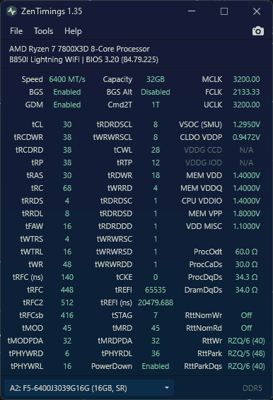

Stability Update :
- EXPO geladen
- FLCK: Manuell gesetzt 2000 > 2133
- VOSC (SMU): Manuell gesetzt 1.2 > 1.3
4x 1H OOCT Memory test > Stable
Alles andere stock vom EXPO / Mainboard.
Test system :
- Mobo: B850I Lightning WiFi
- CPU: Ryzen 7800X3D
- RAM: F5-6400J3039G16GX2-TZ5NR
Eventuell für euch interessant zum testen für die QVL @Cody [G.SKILL] ?

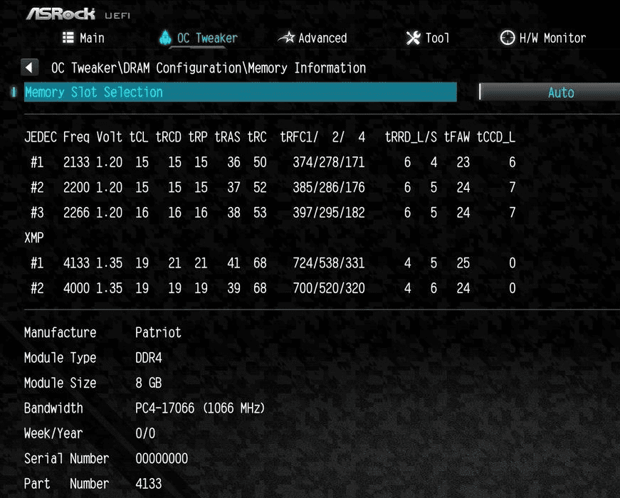

Viele ASRock Modelle zeigen dir im UEFI die Programmierung des Speichers wie hier im Beispiel (Screenshot von einer anderen Plattform) an.
Du kannst diese aber auch in Windows, zum Beispiel mit Software wie Aida64 (Motherboard > SPD) oder Passmark RAMMon, selbst prüfen.
So genau wird mir das leider gar nicht angezeigt nur die "default" expo timing und sub timing
