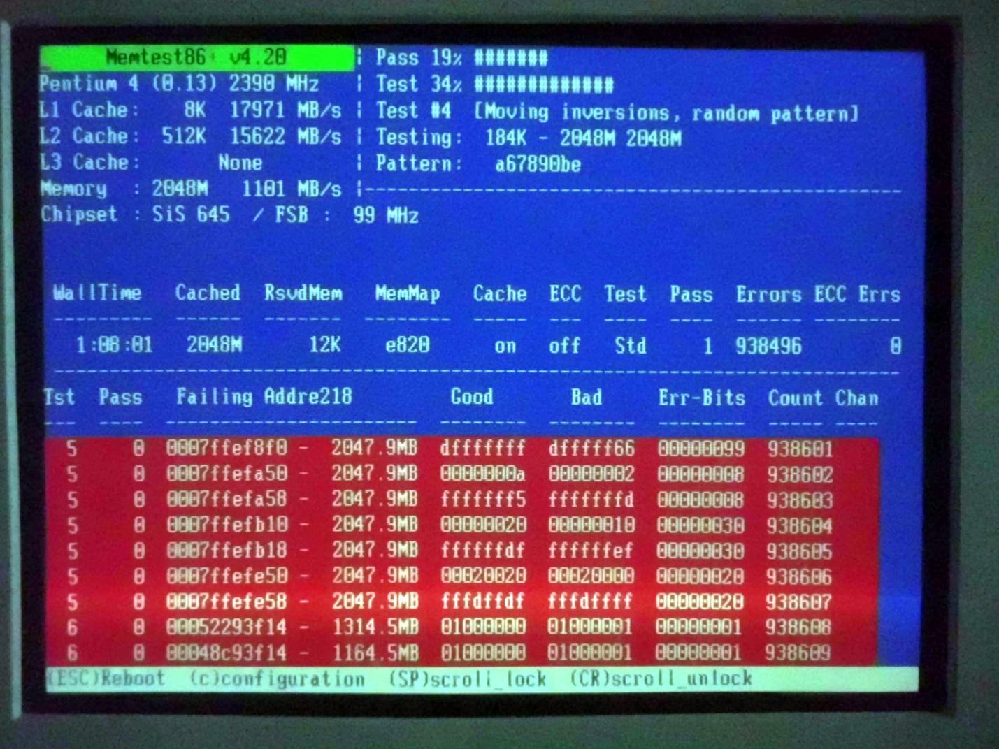

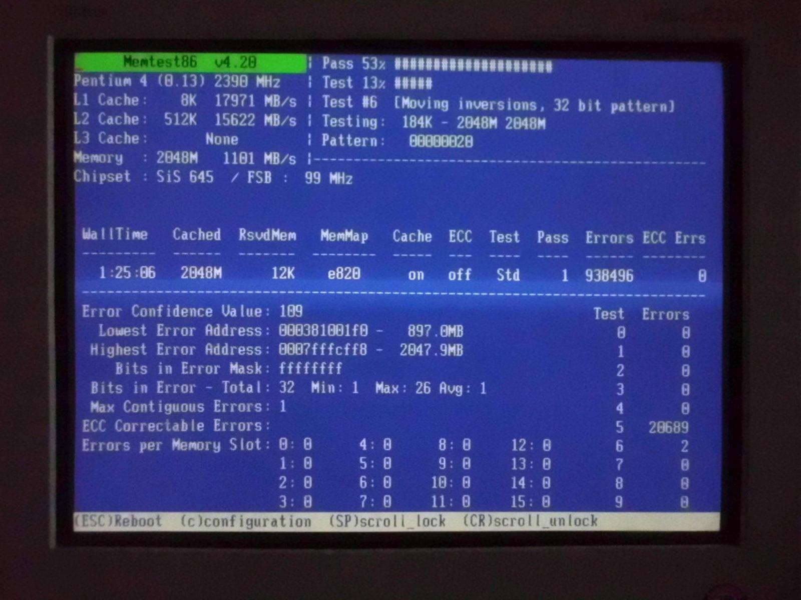

habe mir 2 Samsung 1GB-DRR1 RAM-Riegel gekauft.
Diese haben zu vielen Fehlermeldungen und eine Bluescreen geführt.
Memtest86 zeigte viele Fehler, s. Anhang.
Mainboard: MSI MS-6533/G.
Chipsatz: SiS 645 + SiS 961.
Kann mir jemand sagen, ob die RAM-Riegel defekt oder inkompatibel sind?
Vielen Dank für eine Antwort.
Teste die Riegel eineln mit Memtest86+ (dazu immer nur den zu testenden RAM einbauen).
Wenn nur einer der RAM Fehler auftweist, ist das Ergebnis klar -> defekter RAM.
Treten bei der Einzelprüfung keine Fehler auf, poste ein paar Screenshots von CPU-Z (Reiter CPU, Memory und SPD).
Kompatibilitätsprobleme werden durch Memtest86+ regelmäßig nicht erkannt (es treten keine Fehler auf).
Danke für den Tipp.
Die Prüfung hat tatsächlich gezeigt, dass nur ein RAM-Riegel defekt ist.
