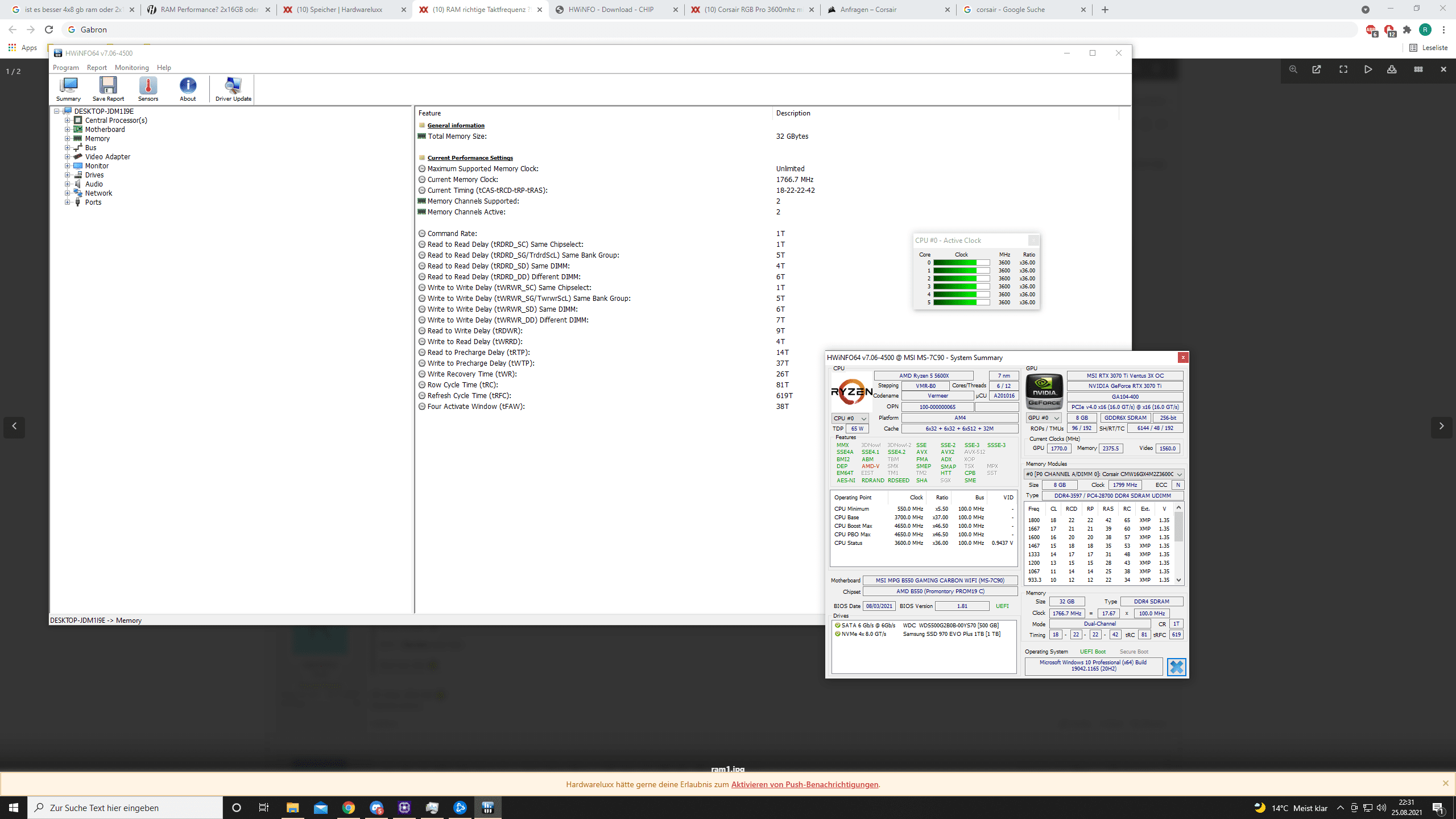

Ich hab mal ein Bild mit den ganzen Daten beigefügt.
Da ich irgendwie nur auf eine Taktfrequenz von 1770 oder 1330 komme.
Und ich hab jetzt mal im Bios Profile XPM Profile 1 ausgewählt und dort mal Taktfrequenz von 3533 MHz ausgewählt. Da ich dachte das ich vllt das so verbessern kann.
Oder ist die Taktfrequenze von 1770 oder 1330 normal.
Hab gehört die wird irghendwie veroppelt und was zählt den bei den Werten genau
einmal streht ja DRAM Frequenz 17766.3 MHZ und bei dem Zweiten "SPD" steht da überfall 1333 MHZ und einmal 1797 MHZ.
Sollte ich lieber bei dem Bios das XPM Profile Disabled lassen.
Und bezüglich der Ram, ich hab irgendwie mal gehört. Das es eventuell besser ist 2x16 GB Ram Riegel zu holen. Hat was mit Quad oder Dual Channel zu tun.
Besitze ein MSI b550 Carbon Wifi Gaming Mainboard.
Danke für eure Anregungen, hab von sowas irgendwie wenig Plan.
Hab mal versucht alles so genau wie möglich zu beschreiben

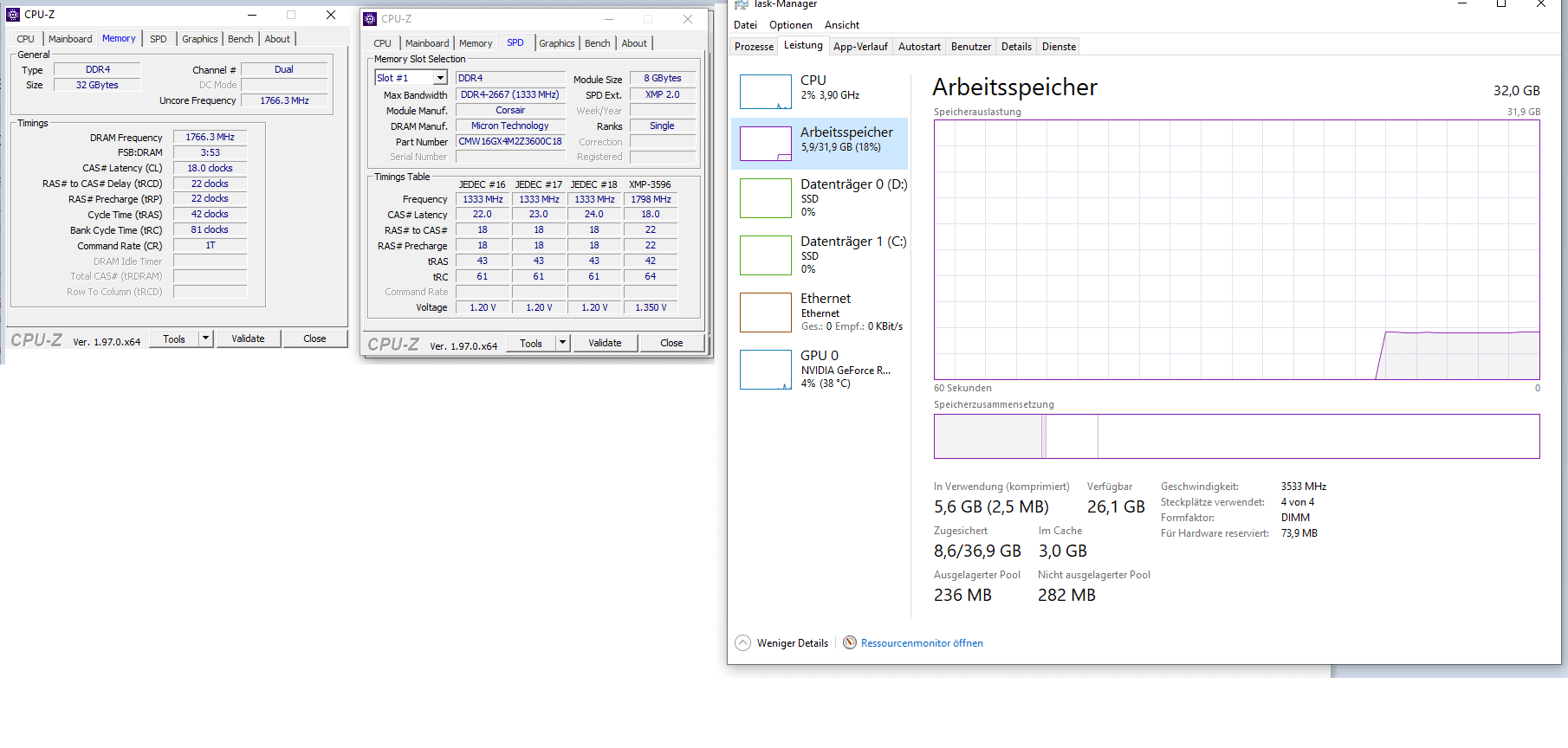

Ich hab hier mal noch ein Screen von HWInfo..
Da steht jetzt auch Taktfrequenz 1770 MHZ Ist dies dann die Massgebliche Frequenz?
Und ist es problematisch das da Dual Channel steht? Ich hab doch Quad Channel??

Du musst ja den angezeigten Takt mal 2 nehmen weil DDR = Double Data Rate
Da kommst du auch annähernd auf die 3600 1799 x 2 = 3600 ca.
Die Timings sind natürlich nicht besonders gut vom Ram und die Vollbstückung macht dem Speichercontroller die Arbeit nochmal schwerer als mit 2 Riegeln .Da gibs dann auch oft Probleme mit dem XMP
Im Taskmanager wird der Takt vom Arbeitsspeicher auch angezeigt ,kannst auch dort mal schauen.
Du hast kein Quad-Channel ,nur weil du 4 Riegel verbaut hast . Nur wenige Boards bieten Quad Channel .
Die meisten Boards haben halt Channel A und B das wars
Intel X299 oder AMD Threadripper TRX haben wohl Quad
Normal reicht es wenn man das XMP aktiviert .Wie gesagt gibt es aber oft Probleme mit Vollbestückung .Musst du halt mit einem Programm wie Aida64 Ram Stabilitätstest ausloten ob das stabil läuft
Memtest86 könnte man auch nehmen

Da musst doch nix zurück geben! Man muss das nur richtig einstellen und das ist möglich!
Schau mal auf dem Ramsticker welche Versionnummer da draus steht!
Eigentlich sollte es ausreichen einfach das XMP zu laden.
Falls das nicht läuft hilft es bei Vollbestückung die SoC Spannung anzuheben. Für den Anfang auf 1,1V aber nicht mehr wie 1,2V.
Zusätzlich kann man den ProcODT Wert anpassen, da kommt es drauf an welche ICs verbaut sind. Bewege dich da im Rahmen von 60-40 Ohm.
