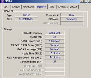

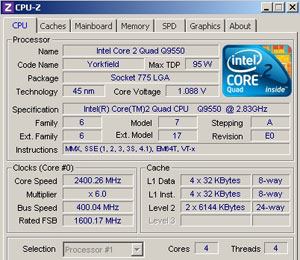

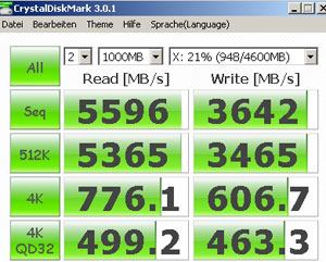

hier mal meine werte mit Qsoft RAMDisk:
Hmmm, warum brechen die Werte bei 4K und 4K-QD32 so ein?
Kann man da noch was verbessern?
(Primo Ramdisk Prof. "DIO-Modus" mit Pagefile und TEMP-Ordnern)

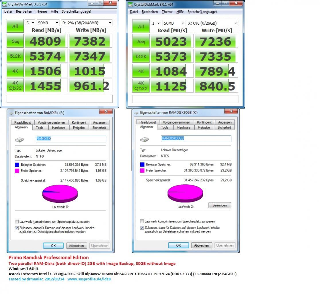

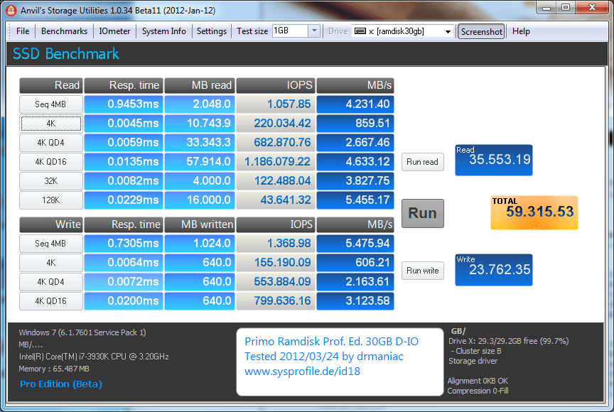

Hier mal meine Werte, noch ganz frisch ;D
Einmal eine 2GB und einmal eine 30GB Ramdisk erstellt mit
Primo Ramdisk Prof. Edition, beide Disks erstellt als Direkt-IO Drive.

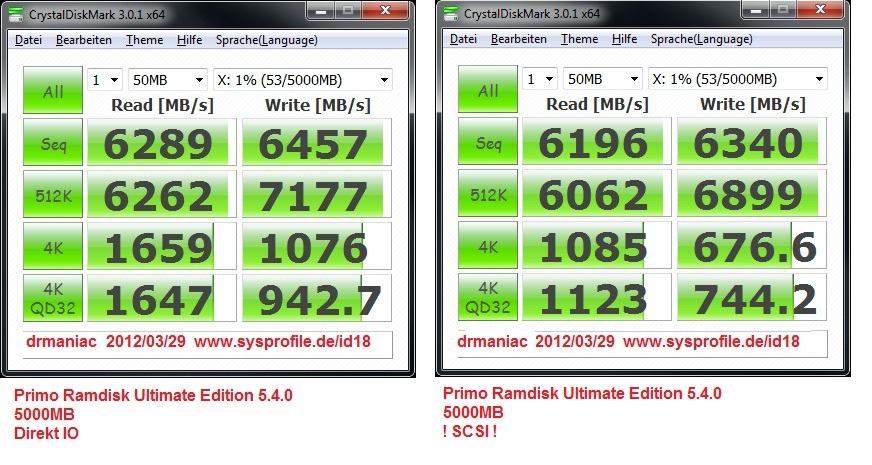

So langsam würde mich jetzt doch mal vorher / nachher Benches interessieren. Bei mir laufen die Primo Ramdisks leider nimmer, alle Demos sind abgelaufen :(
Vielen Dank.
Naja, so richtig vom Hocker hauen tut mich die Leistungssteigerung ja nun nicht gerade. Ist wohl besser als nix.
ca 60% mehr Speed bei 4K Read
und ca. 20% mehr Speed bei 4K write
wenn ich es nicht falsch überschlage.
Seq. ist doch egal ob nun 3Gigabyte/s oder 10 :)
Ich finde die Steigerung schon mehr als ordentlich :)
Hab mich dort mal im Forum registriert, weil ich gerne wissen möchte was es mit den Serveroptimierungen auf sich hat, die die Serverversion noch verpaßt bekommt. Wenn das geklärt ist werd ich zur Ultimate greifen und selber testen. Oder eben auf die Server Edition warten.
Also 60% sehe ich bei 4k nicht. Von 1506MByte/s auf 1659MByte/s sind rechnerisch gerade mal gut 10%.
Du musst aufpassen :) oben links ist eine 2GB Ram Disk, rechts daneben ist eine 30GB Version.
bei kleineren Ram disks ist die Software viel schneller, keine Ahnung wieso :)
Jetzt ist sie bei großen Ramdisks eben so schnell wie vorher nur bei kleinen :)
