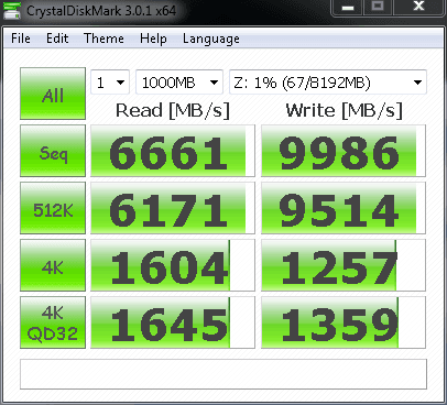

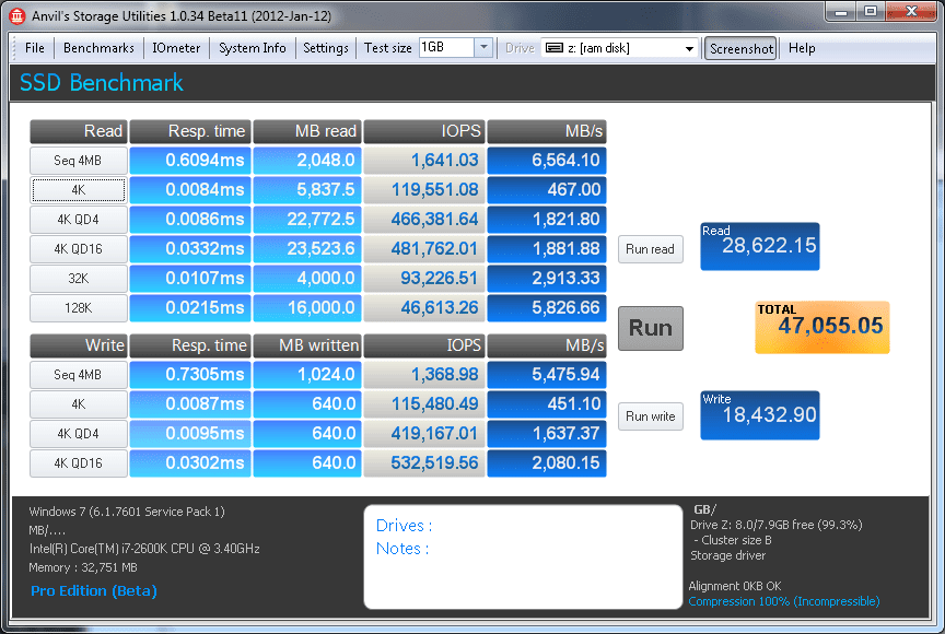

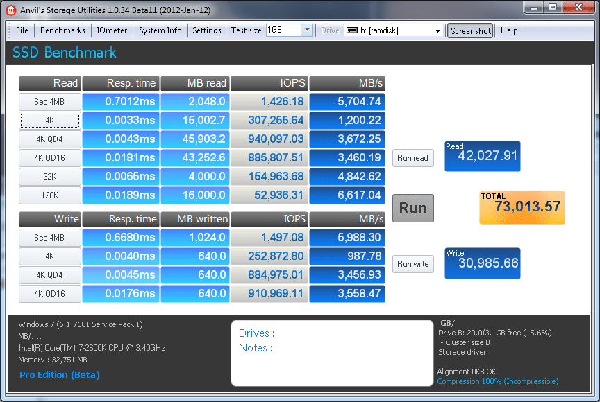

Atto, CrystalDiskMark & Co. lasten leider nur jeweils einen CPU Kern aus, dies aber voll. Das heißt, daß bei allen bisherigen Benchmarks hier im Thread die CPU der limitierende Faktor war. Aber wie erklären sich dann die unterschiedlichen Ramdisk Geschwindigkeiten auf dem gleichen System? Ich denke daß der Ramdisk Treiber der jeweiligen Ramdisk dafür verantwortlich ist, wie schwer ein CPU Kern ackern muß, um die Disk mit Daten zu beschreiben. Dies mißt dann aber nur die Effizienz der Ramdisk bei Verwendung eben des einen CPU Kerns, nicht aber wie schnell die Ramdisk tatsächlich sein könnte.
Der einzige mir bekannte Disk Benchmark, der mehrere Kerne unterstützen kann, ist der im PerformanceTest von Passmark. Mit dem erreiche ich nicht nur mit der SoftPerect Ramdisk 9GB pro Sekunde, sondern auch mit der Romex Primo.
Und ein PS hinterher:
pinki hat hier einen wie es ausschaut auch für SSDs hervorragend geeigneten Benchmark vorgestellt, der auch mehrere CPU Kerne verwendet und dadurch eine Ramdisk voll auslasten können sollte. Hab den Benchmark gleich mal bei mir werkeln lassen:
Primo Ramdisk Ultimate Edition
Durchlauf 1
Durchlauf 2
attachment.php
Softperfect:
Durchlauf 1:
attachment.php
Durchlauf 2:
attachment.php
