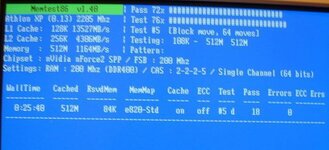

Hab jetzt mal die ganze Nacht lang Memtest
über meine Geil Ultra X laufen lassen,
da ich sehen wollt ob eh alles in Ordnung ist.
Ich schalte den Monitor in der früh wieder ein und sehe,
das der mehr als 3000! Fehler gefunden hat. :heul:
Habe als Anhang mal die Liste mit den Fehlern geuppt.
Soll ich den Ram umtauschen?
Was denkt iht?
Vielen Dank!
Welche Tests hast du laufen lassen? Bei welcher # tauchen die Fehler auf? Was sind Standard-Takt und -Timings der RAMs? Kannst du evtl. ein bisschen mehr VDimm geben? Das wäre schon einmal hilfreich. Nur weil memtest Fehler zeigt, heißt das im Übrigen nicht gleich, dass die RAMs defekt sind ;)

Hast du die Teile mit 220MHz @ 2-2-2-5 laufen?
Der Test 5 im Memtest hat 44 Fehler, dies ist eigentlich der "richtige" Speichertest, die anderen Fehler können auch vom Board und der CPU kommen. Bei 220MHz mit den scharfen Timings kann es halt zu solchen Fehlern kommen, der RAM ist dann nicht gleich defekt, sondern einfach zu stark übertaktet ;) Solltest du Fehler bei 200 MHZ @ 2-2-2-5 bekommen kannst du ihn umtauschen lassen, diesen hier wirst du aber sicher vom Händler als "Fehlerlos" zurückbekommen, ist ja nur für 200MHZ spezifiziert!

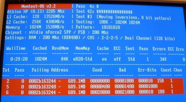

So hab jetzt nochmal bei 200MHz getestet.
Ergebnis siehe Anhang.
Scheint wirklich eins hin zu sein ...
Teste die Module mal einzeln bei 200MHz / 2.8V. Kannst auch im Memtest direkt mal "c" drücken, danach "2", dann "5" und nochmals "5". Dann entern und Test 5 30 Minuten lang durchrauschen lassen ;)
Sodale hab jetzt mal ca. 25min Memtest bei beiden Riegeln laufen lassen.
Also ist anscheinend ein Riegel defekt (wie auch bei meinem vorherigen BH5 Kit).
Man ich bin so sauer. :shake:

Da wirst aber nix anderes machen können, defekt ist defekt.
Sind die Geil eigentlich vom Hersteller mit 2-2-2-5 angegeben? Wenn ja, schick ihn halt ein - mehr kannst net machen. Wenn nein - lass ihn mal mit den Timings laufen, mit den er erkannt wird beim ersten Booting.
Drucke den Screen aus, markiere den defekten Riegel (Zettel dran kleben, nicht mit Edding vollmalen :fresse:), fülle das RMA-Formular von cheeep aus und schicke den Krempel zurück ;) Wieso vertraust du denen nicht? Mach ein versichertes Postpaket, dann kann doch nix schief gehen ...
Du musst übrigends beide einschicken, oder frag doch einfach mal nach per Email !
