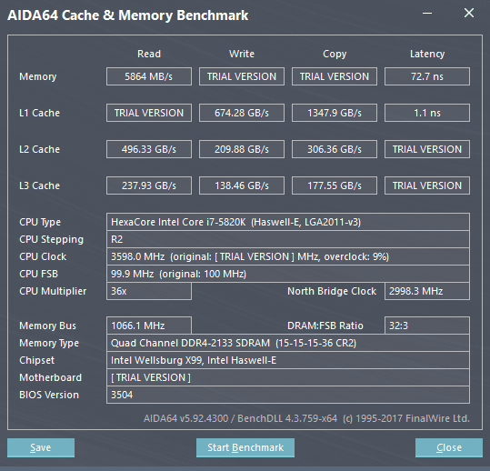

Nun habe ich AIDA64 Trial installiert und dort einen Speicher und Cache Benchmark gemacht. Ist leider Absolut nicht gut ausgefallen. Vermute mal das ich deswegen bei den CPU Test auch so schlecht abschneide.
Laut den AIDA64 Benchmark sollte ein Ähnliches System weit aus mehr Speicherdurchsatz bringen.
Im AIDA bin ich bei 5626 MB/s. Für die Ähnliche Config sollte ich aber bei ~43000 MB/s liegen. Selbes bei Schreib und Kopierdurchsatz.

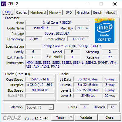

CPU: Intel Core i7-5820K (3.3GhZ Standardtakt)

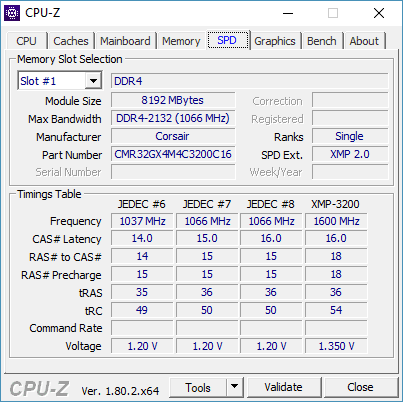

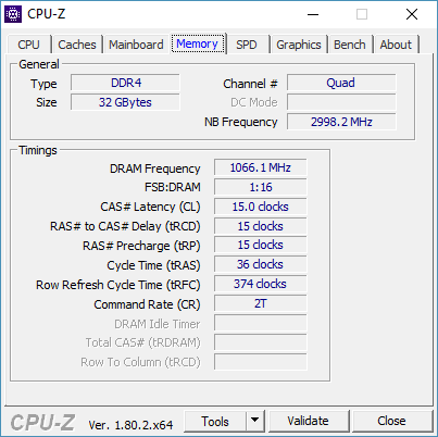

RAM: Corsair Vengeance RGB 32GB 3200 (Laufen bei auf Standard 2133MHZ)
Mainboard: ASUS Ramoage 5 Extreme/U3.1 (BIOS 3501-3504-3701 gestestet, überall selbes Problem)
BIOS Einstellungen sind auf Standard. Selbst mit dem XMP Profil ist keine besserung.

RAM Riegel hab ich umgesteckt, bei Dual Channel erhalte ich 25000MB/s (auch die Riegel untereinander getauscht), sobald ich die 4x8 Riegel bestücke (in die Rotzen Slots laut ASUS) dann bin ich nurnoch bei 5000MB/s
Bench Test aus AIDA64

Aber naja funktioniert nun auch mit xmp 3200 Profil, beim Asus Rampage muss man allerdings (trotz aktuellem Bios) die Spannung auf 1.350V manuell stellen, sonst rennt der auf 1.200 und ist instabil oder startet garnicht.
