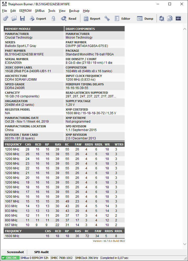

Diese Riegel sind verbaut:

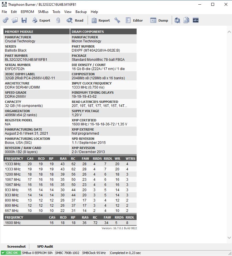

Und diese wären momentan verfügbar:
Dann könnte ich jetzt noch auf 64 GB gehen (ich denke das reicht) und in ein paar Monaten noch die CPU upgraden.
Ich sehe bis auf die Farbgebung keinen nennenswerten Unterschied bei den Spezifikationen! Oder übersehe ich da was?
das alte kann nen anderen Chip verbaut haben. ich bin relativ sicher dass das neue 16Gbit B-die ist und das alte 8GBit E-die in 2 Rängen. Das wird nicht gut laufen glaub ich.

Wie findet man denn heraus welcher Chip auf welche Riegel verbaut wurde/wird?
OK, hier der Screenshoot:

ja, ist 8Gbit micron E-die auf 2 ränge. ich weiß nicht ob man das mir dem neueren B-die so in ein system stecken sollte. wenns nicht läuft kann man es immer noch zurück schicken. eventuell hast du trotzdem etwas instabilität drin.

BL16G30C15U4B sind glaub ich so was du suchst. wenn ich mal die zahl ändern darf sollte BL16G32C16U4B die 3200 16-18-18 variante sein

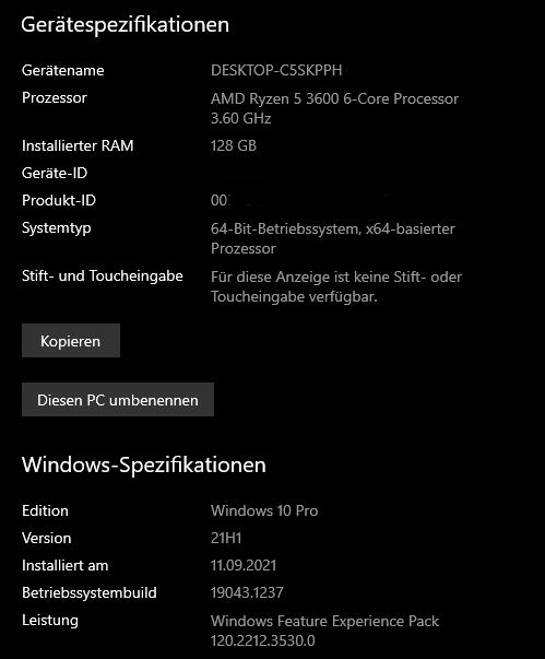

Update: Ich habe die 128 GB installiert! Das Bios erkennt alles tadelos
Vorher habe ich die Chipsatztreiber aktualisiert, dann das BIOS meines MB

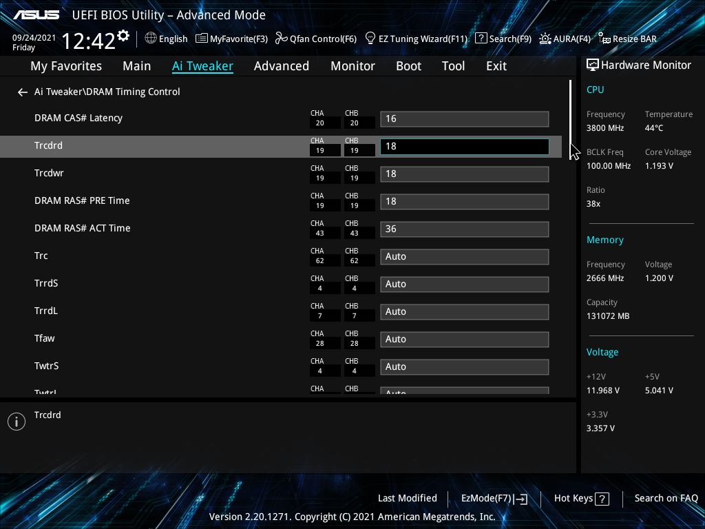

Laut deinen Screenshots scheint es ja so, als ob der Ram noch nicht mit XMP läuft.
Täuscht es oder hast du nur die Timings manuell gesetzt und den Takt auf 2666Mhz belassen!?
? ich geh mal ins BIOS...Wo könnte man den XMP einstellen? oder die Frequenz?
Bei ASUS heißt das D.O.C.P.
Ist jetzt an! D.O.C.P DDR4 -3200 16-18-18-36-1,35v Aber ich vermute, wenn ich mich da bisher richtig belesen habe, stellt DOCP / XMP bei 4 Riegeln "automatisch" auf 2666Mhz!
