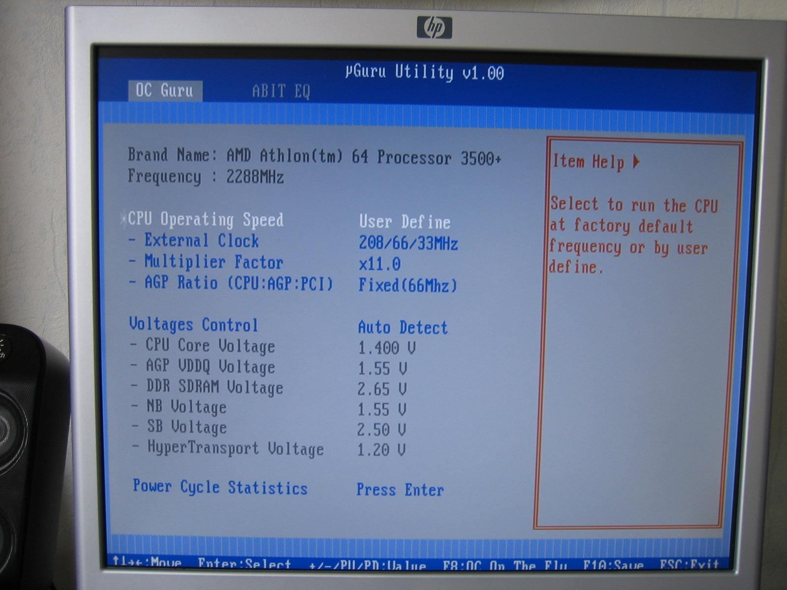

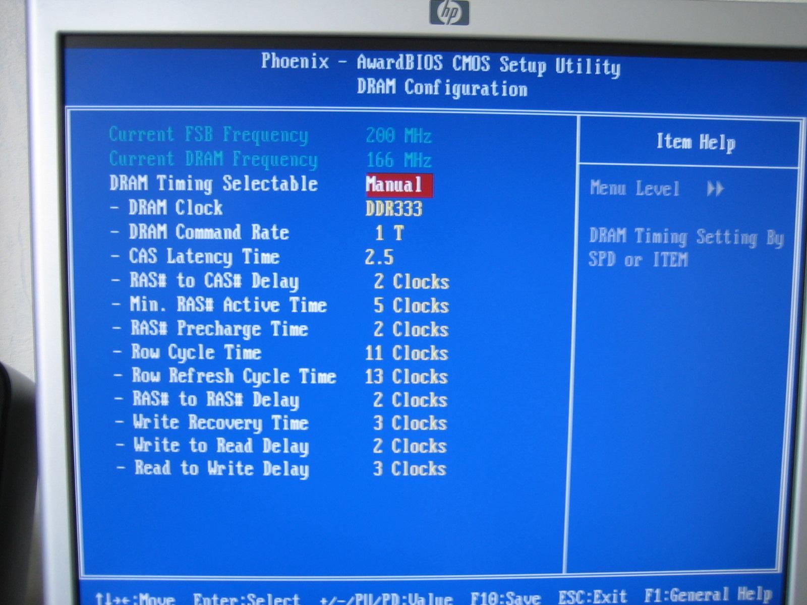

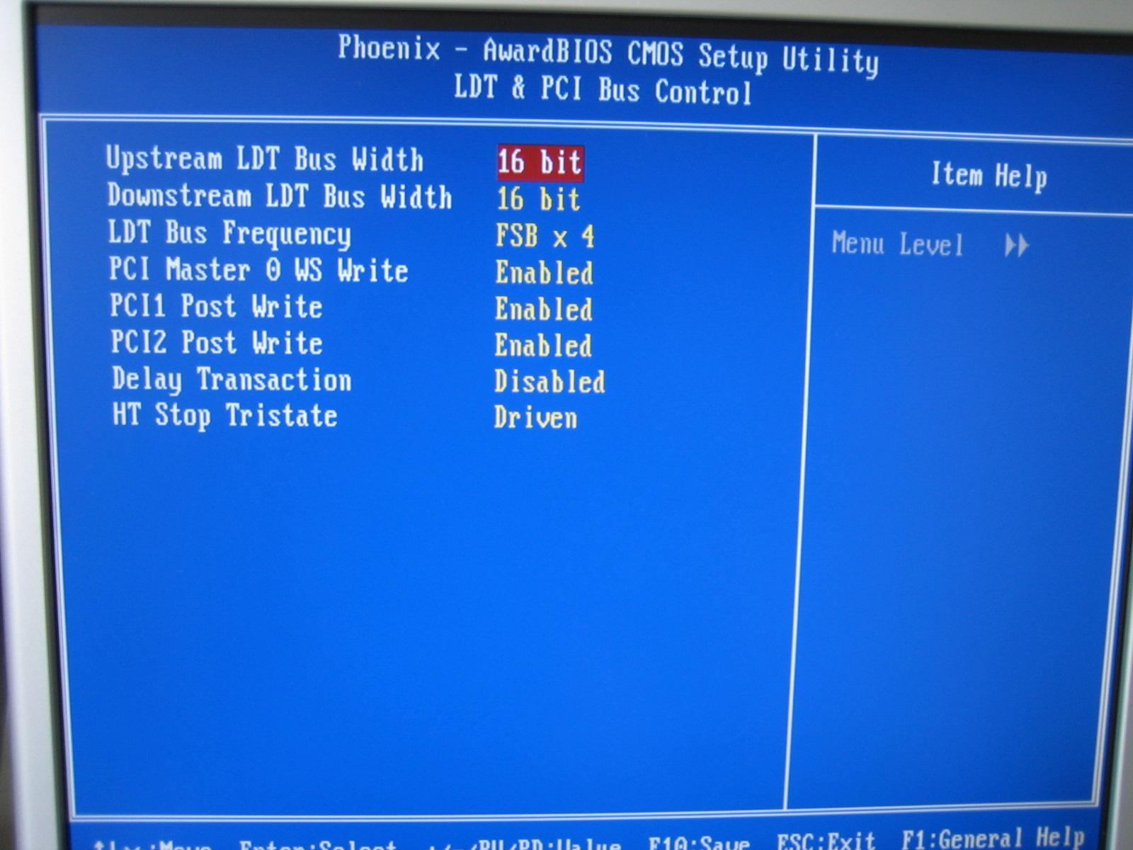

hab jetz mal ein paar bilder ausm bios gemacht, schau mal bidde was ich falsch gemacht habe/wo ich gucken soll:
nochmal danke für deine hilfe!

na external clock im ersten pic per bild/hoch bild/runter veraendern
oder mit enter druff
:bigok:
mach mal ras/to/cas wieder auf 3
und ras/precharge auch wieder auf 3
sonst wirst du nicht weit kommen
den ldt kannste ruhig runter auf 3 oder 4, macht keinen einfluss auf die performance
external clock verändert aber den fsb meines prozessors :fresse:
und des rams

also ich wollte grade den 'Multiplier Factor' der auf dem ersten bild zu sehen ist von 11 auf 10 herunterstellen, aber ich kann ihn einfach nicht verändern :(

ich bin halt einfach auf den multiplier gegangen, wollte ihn mit ENTER auswählen und seinen wert verändern. aber es öffnet sich kein fenster o.ä. in dem das möglich wäre :(

so habs nun hinbekommen, speichertakt liegt zurzeit bei 208Mhz :banana: , hab ne kleinigkeit übersehen :shot:
aber hauptsache jetz funzt, in diesem sinne vielen dank an alle helfer und sry für die bescheuerten fragen :fresse: :wink:

ich habe also den ref.takt auf 215Mhz angehoben, den cpu multi hingegen von 11 auf 10 heruntergesetzt, was einem eigentlichen takt von 2150 Mhz entsprechen würde. jetz sagen mir allerdings sandra,everest und cpu-z das ich einen multi von 11 hätte und somit einen takt von über 2.3Ghz -.-
im bios wird mir allerdings ein multi von 10 und ein takt von 2150mhz angezeigt. der ram takt beträgt in allen programmen richtigerweise 215mhz.
kann mir einer mal erklären was der mist soll?
€2: hab jetz nen CMOS clear gemacht, und der multi scheint angenommen zu werden :)
cpu läuft immo mit 2140Mhz bei 214*10, allerdings läuft windows instabil bei 220Mhz ramtakt, selbst bei 2.7Volt :/
aber die multiplikatoren wurden doch irgendwie nicht richtig angenommen, das kann doch net mit c'n'q zu tun haben oder?
DOch, wenn du C & Q an hast und /oder die AMD CPU Treiber installiert hast, wird in WIndows dann wieder auf Standard MP hochgestellt!
