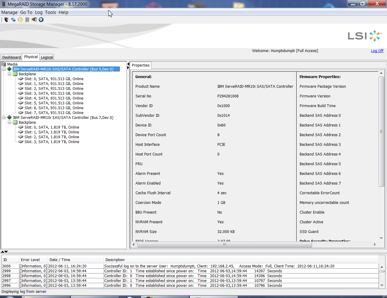

Ich benutze 2 IBM MR10i Controller. Gibts bei eBay teilweise für um die 50€ und weniger. Sind prinzipiell LSI 8708 Controller. Haben 256MB Cache und 2 interne SFF-8087 Ports für 8 SAS/Sata Platten. Windows ab Win 7 und 2008 Server bringen Treiber mit der LSI Storage Manager funktioniert auch mit den Dingern. IBM bringt sogar noch Firmwares raus die Fehler beheben.
Würde ich jedem Perc bzw. HP Controller vorziehen.
Ich benutze 2 IBM MR10i Controller. Würde ich jedem Perc bzw. HP Controller vorziehen.

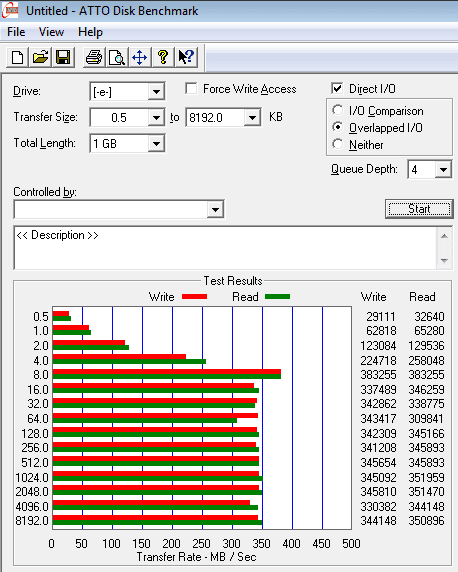

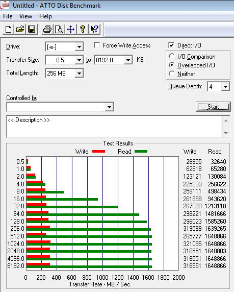

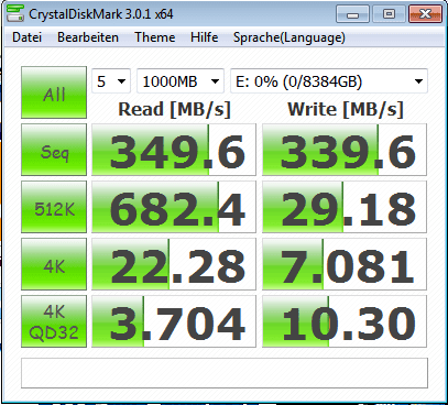

habe mir kürzlich bei eBay einen Areca ARC-1231ML inkl. BBU mit 12 Sata-2-Ports inkl. der 3 SFP-Kabel ersteigert. Im Areca-Thread hier im Forum habe ich die Ergebnisse meiner Schreib-/Lesetests gepostet. Musst mal ziemlich am Ende gucken. Das sieht mit den 4x 3TB Hitachi Deskstar 5K3000 Festplatten im Raid 5 ziemlich performant aus.
Raid 6 kann der Controller auch, hat mich gebraucht 207€ gekostet.
So, hier nochmal die Lese-Tests auf dem Array ohne irgendwas darauf in Betrieb:
Anhang anzeigen 191892Anhang anzeigen 191894Anhang anzeigen 191895
