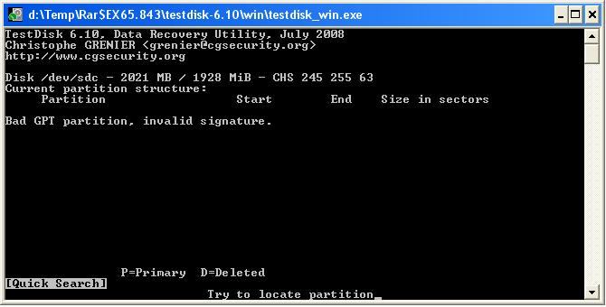

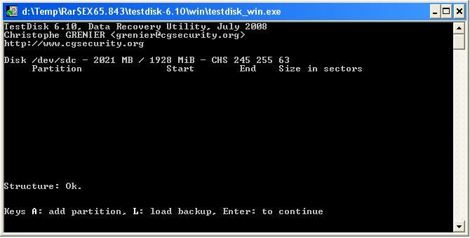

so habe jetzt testdisk durchlaufen gelassen.
das ist dabei rausgekommen
kann jetzt leider dazu keine große aussagen für mich rausziehen, ob da noch was geht oder nicht.

testdisk zeigt wenn was zu holen ist auch die dateien an.. somit war das wohl nix...
