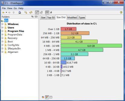

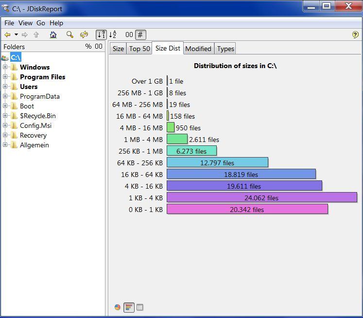

Du schaust jetzt auf Deine Systemplatte mit jdiskreport und wählst die stripsize so klein das möglichste alle Dateien verteilt werden. Das wird 8k oder kleiner sein. Damit verhinderst Du natürlich Höchstwerte in Dauertransfer-Benchmarks, besonders OB-Controller bieten diese meistens nicht mal an.
Wenn Du das durchdenkst wird Dir vielleicht klar das Raid0 für ein Systemlaufwerk nicht unbedingt Ideal ist.
Sortier die mal nach Anzahl und nicht nach Größe bitte.
Jau hast recht, vergessen um was es geht:rolleyes:
