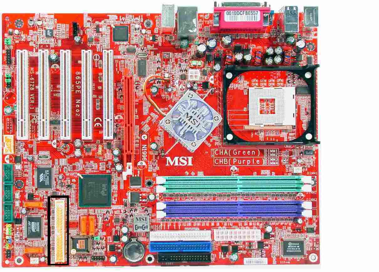

also meine clustergröße ist 64 kb. was Stripe-Size ist weiß ich nicht. aber dass die platten nicht an selben kabel hängen sollen ist so ne sache. das bild unten ist mein mainboard ich hab den raid anschluss schwarz eingerahmt und da ist nur einer. das bedeutet ich kann auch nur ein kabel anschließen. so sehe ich das jedenfalls aber vielleicht habe ich da aj auch irgendwo einen denkfehler

OK, dann geht es bei diesem Board nicht anders. Es könnte aba auch der Grund für dein Problem sein!
