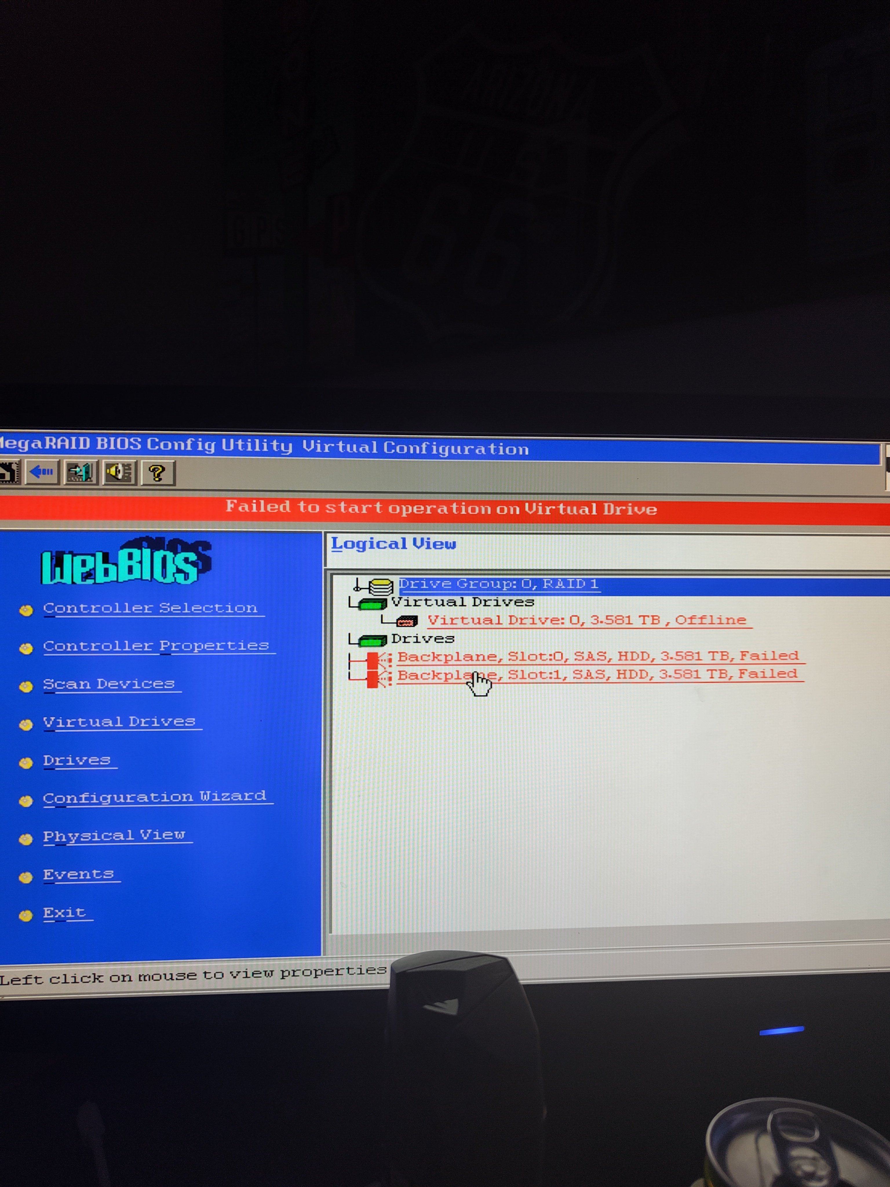

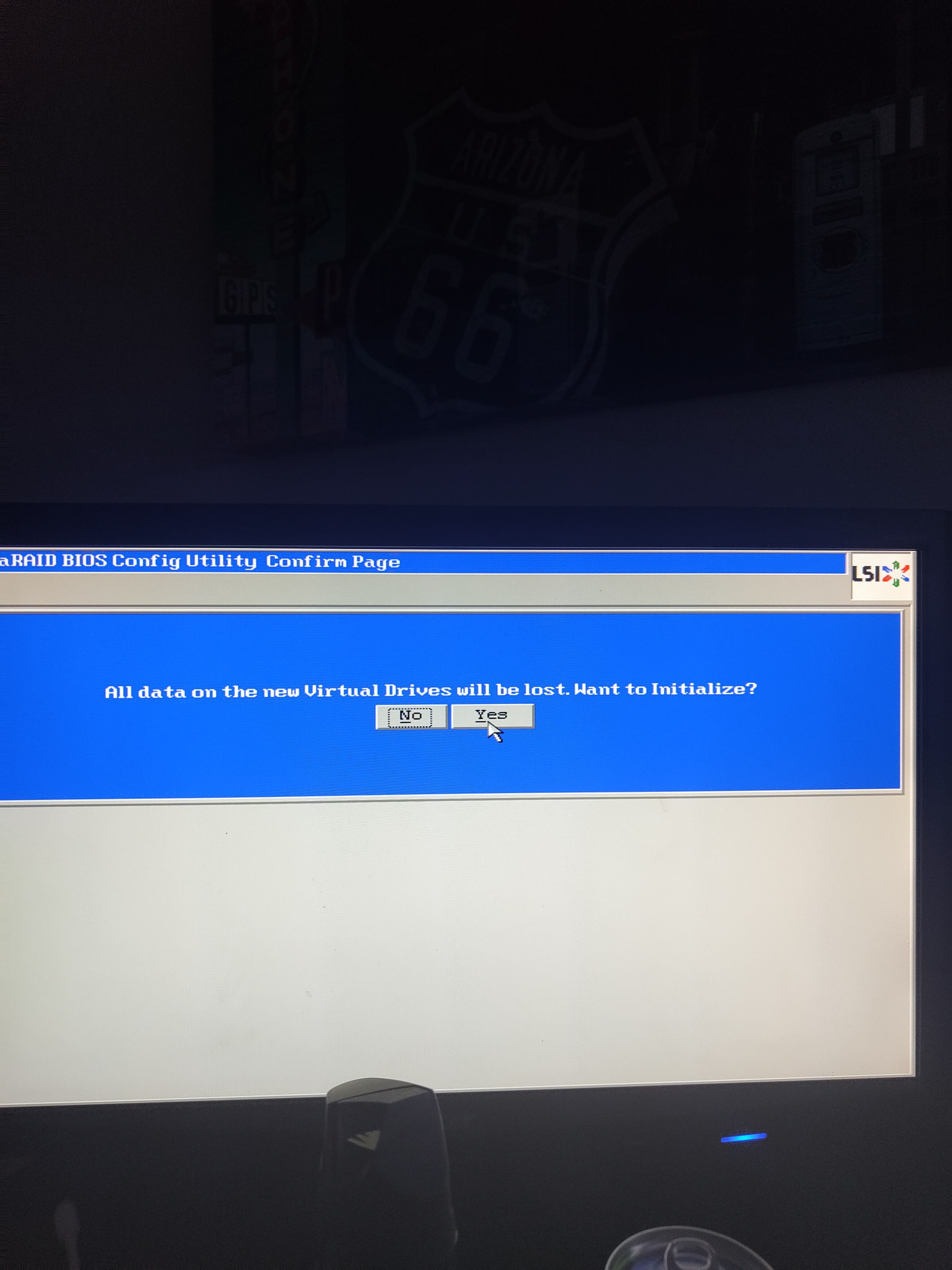

Ich hab mir mal vor einer zeit sas festplatten geholt und habe auch einen raid controller m1050, Angeschlossen und im webbios geschaut wird die festplatte erkannt und auf unconfigured good im raid gesetzt. Jetzt kommt das problem, sobald ich die festplatte configurieren möchte steht dort failed to start operation on virtual drive.
Und dann steht dort die virtuale festplatte ist offline. Danach wenn ich die virtuelle festplatte selbst einstellen möchte klappt auch nichts. Ich kann nur auf unconf good stellen und auf unconf bad. Beschreibung funktionniert auch noch. Für den rest habe ich auch noch eine Sata festplatte eingebaut die funktionniert und dort eingestellt werden kann.
Festplatte: hus724040als640

Ich würde mal die Platten direkt anschliessen, und nicht über die Backplane.
Ist an einem Raid controller angeschlossen, mit einem desktop pc. Habe im bios schon auf raid gewechselt. Sollte daher auch klappen, im windows 7 habe ich auch schon den treiber installiert. Sonst hätte ich auch noch den server übrig wo aber das selbe vorkommt. Wie soll ich die platten direkt anschliessen?
Im Screenshot stand was von "Backplane", das sind die Slots in Server Gehäusen, und die sind wenn Sie schon älter sind nicht zwingend mit den neusten Plattenmodellen kompatibel. Um das als Fehlerquelle auszuschliesen, der Hinweis die Platten per Kabel direkt an den Controller anschliessen.
Weiterhin kann es auch sein, das der Controller nicht kompatibel ist mit den Plattenmodel oder das ein FW Update erforderlich ist, sofern verfügbar.
Der Server hatte ein vorbesitzer, und ich selbst probiere jetzt mal den server wieder einzustellen damit es einfacher ist, amsonsten fw habe ich selbst noch nicht geupdatet. Und im desktop angeschlossen weiß ich nicht ob das geht.

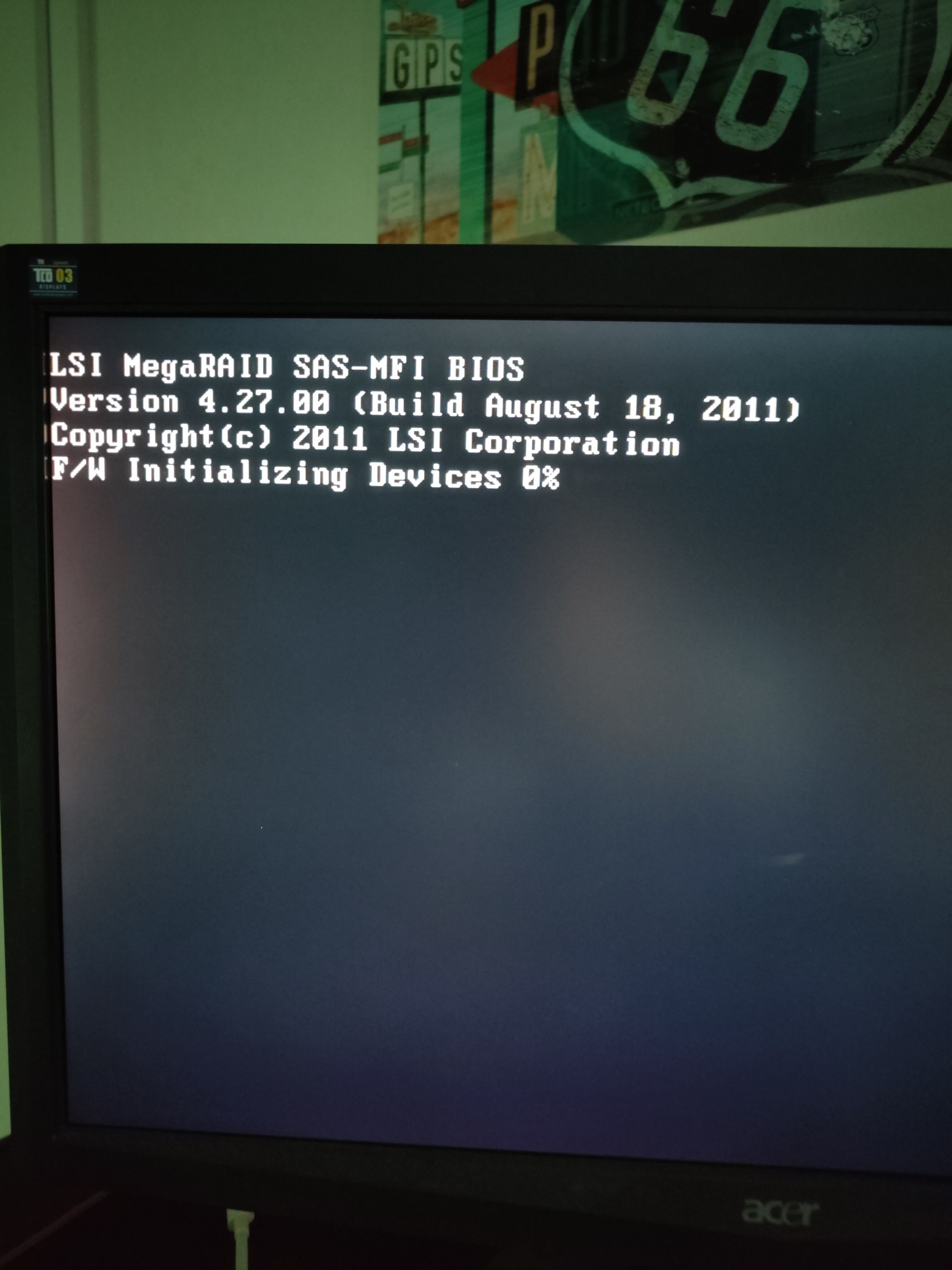

Hi, ich habe die fw geupdatet und jetzt wird mir unsupport angezeigt. Welchen raid controller soll ich kaufen um die festplatten ums laufen zu kriegen?
Ist da noch die originale FW drauf oder ist der schon auf LSI umgeflasht?
Habe die fw geupdatet, dort steht jetzt bei der sas festplatte, unsupport. Habe etwas von sg_utils gehört. Könnte man was damit anfangen?

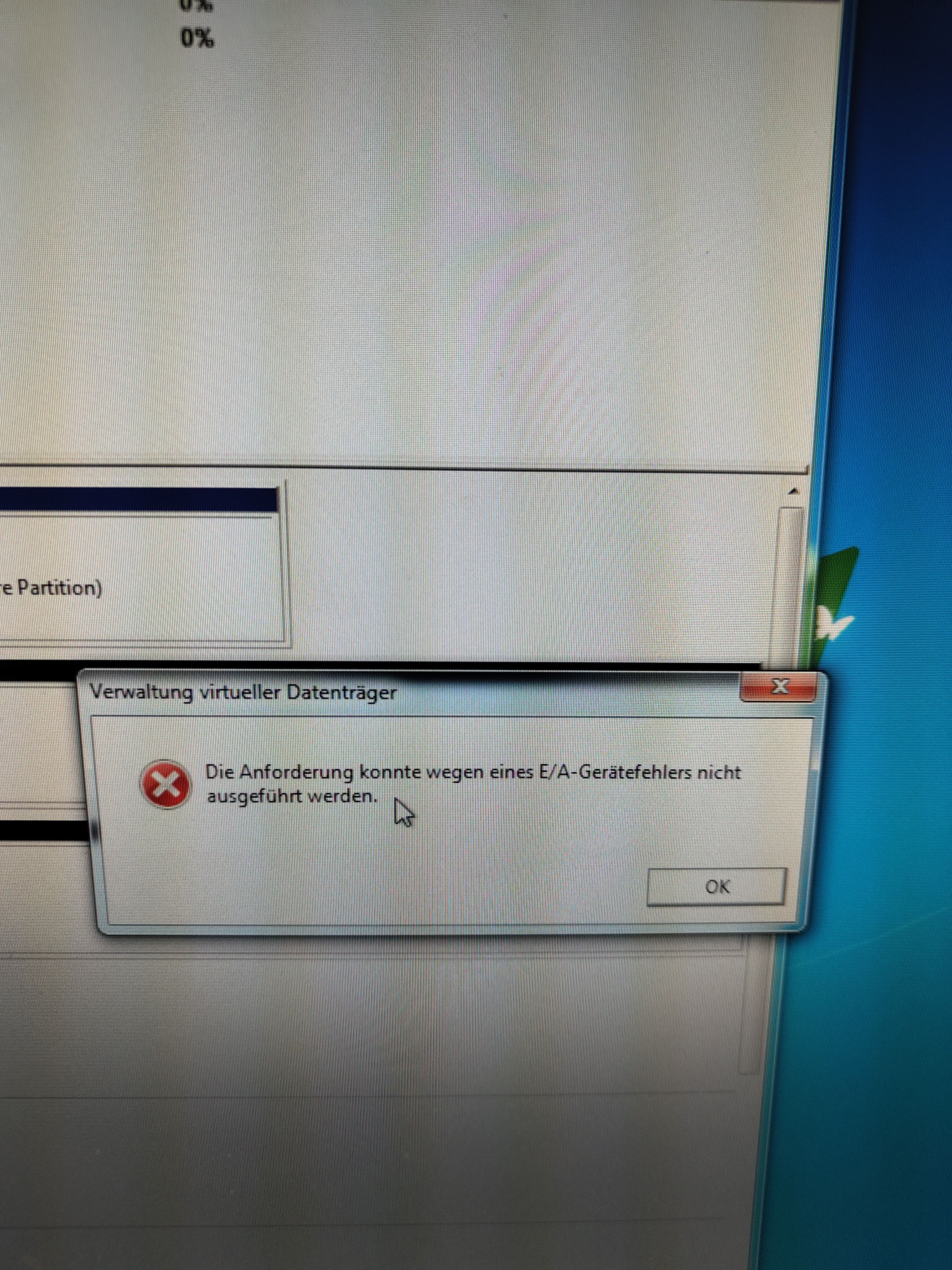

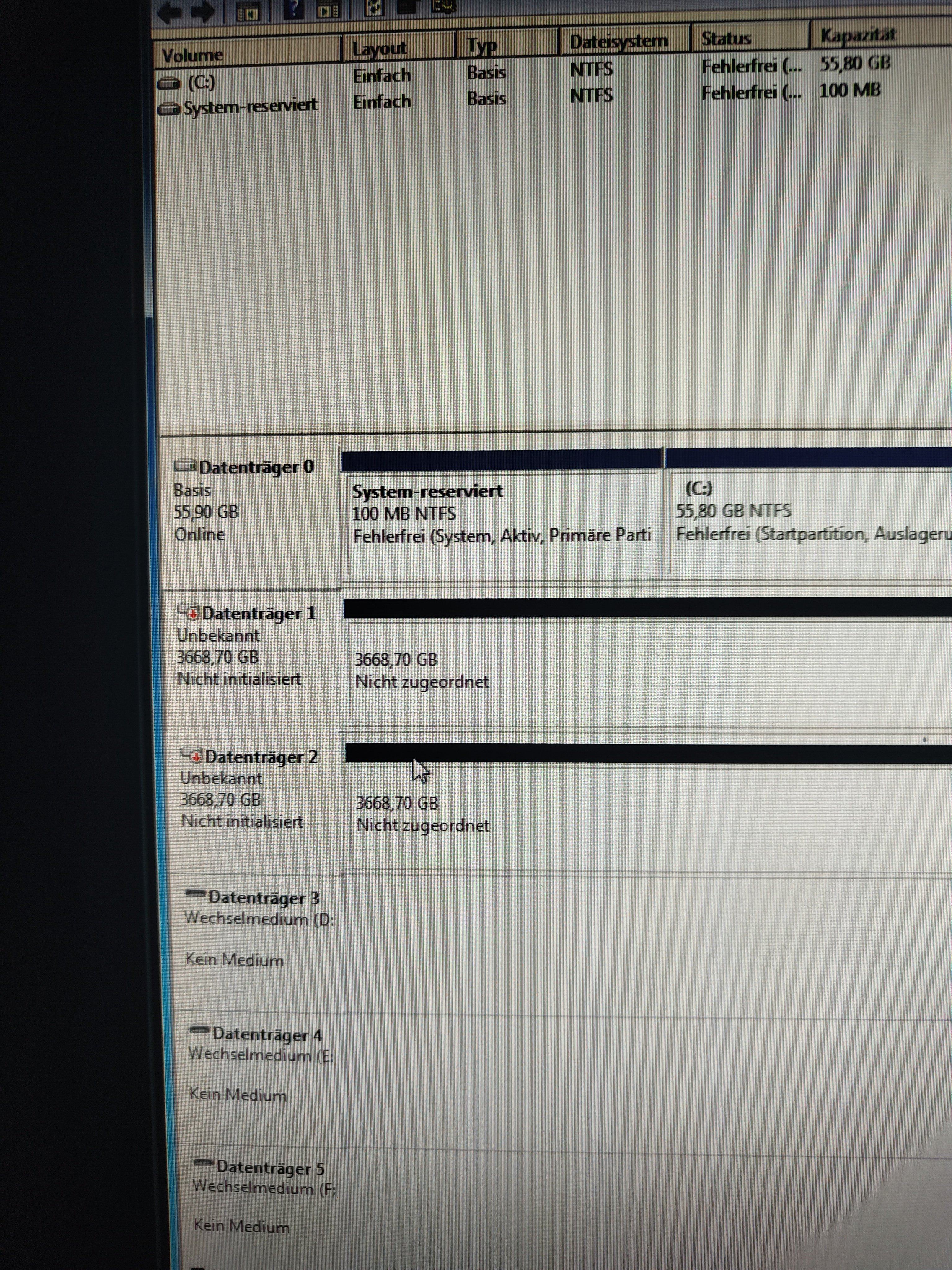

Hallo, ich habe meinen m1050 umgeflash auf it mode, jetzt werden die festplatten erkannt aber es tauchen diese fehler auf.
Genau, wie geschrieben.
Die EMC Platten sind für SAN Lösungen "gebaut", die brauchen diese 520Byte auch zwingend. Das ist bei anderen Herstellern auch so.
Nur leider kann damit die normale nonSAN-Welt gar nichts anfangen. Man muss die Dinger als zwingend in 512Byte bringen.
Links hatte ich ja schon gepostet.
