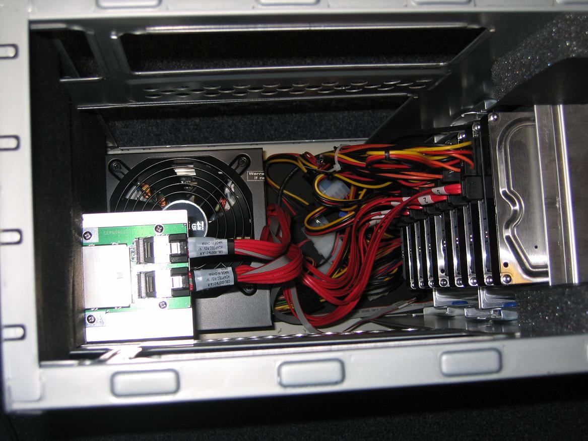

Ich habe mir bei ebay für 20€ ein SCSI Festplattengehäuse ersteigert und es auf SAS ümgerüstet. Es wird eine Enclosure Blende benötigt, die die externen SAS Kabel auf interne Anschlüsse umwandelt. Intern werden dann noch 2 MiniSAS auf 4x SATA benötigt.
Im lesen habe ich mit meinem System gute 560Mb/s.

kannst du von der Lösung mal ein paar Bildchen machen, sowas könnt mir auch gefallen.

Bilder von meinem Gehäuse stelle ic hnachher einmal ein.

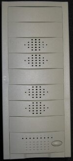

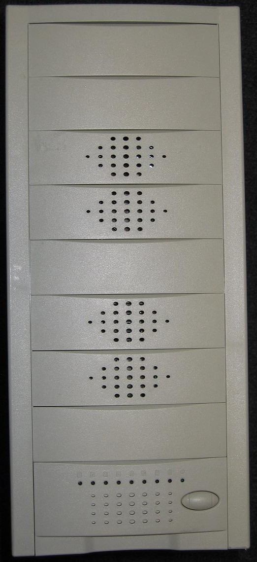

Im Anhang einmal die Bilder von meinem Gehäuse...
Wie hoch ist das Teil? Sieht irgendwie sau groß aus.

Ok danke. Sieht interessant aus. Wieviel HDD's haste da drin? 8?
