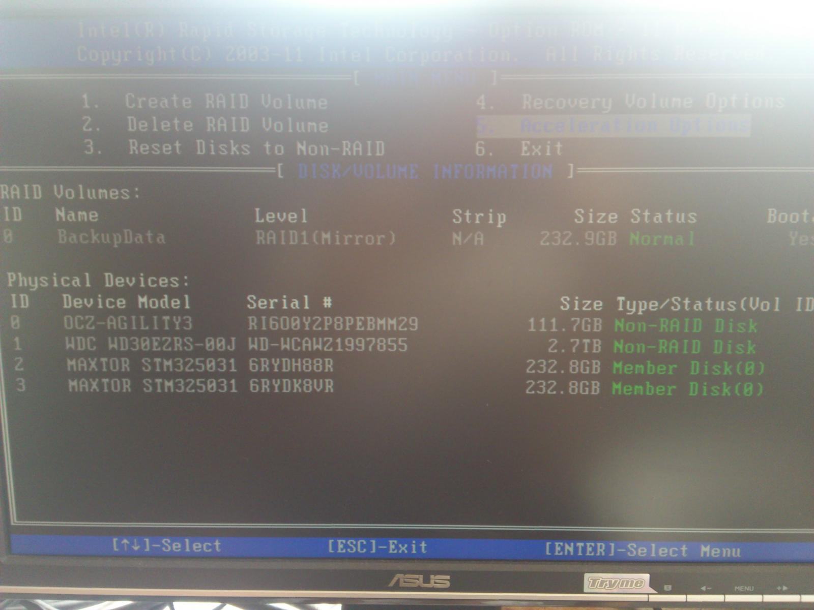

Der Raid1 Controller ist der vom Board selbst und ich habe beide Platten zum Raid1 gemacht, aber leider wird keine von den 2 angezeigt.
Festplatten sind leer und wurden vorher formatiert.

Schau mal auf die Screenshots die ich gepostet habe dann wirst du sehen das ich schon längst weiß wie ich in das Menü komme und ein RAID einstelle.
Das Problem was jetzt ist, ist das wenn ich die Einstellung auf RAID setze und ich den Rechner hochfahre der Rechner kurz bevor er win7 lädt, einfach ohne Grund neustartet. Und das immer wieder.

Ohne Grund macht er das nicht, sondern weil er die falschen Treiber bzw. Treiberbestandteile lädt. :p Wenn du mal den Namen deines Controllers, den du uns hier genauso wenig verrätst, wie dein Mainboard oder Betriebssystem, in Verbindung mit "raid nachträglich einrichten" oder "raid nachträglich aktivieren" in Google gibst, wirst du ausführliche Anleitungen dazu finden, was du in Windows (zunächst im AHCI-Modus gestartet) ändern musst, damit es beim nächsten Neustart auch bei aktiviertem Raid booten kann. Entscheidend ist nicht, zu welchem Zeitpunkt du die Platten tatsächlich als Raid einrichtest sondern entscheidend ist der Moment der Umstellung im Bios auf Raid-Modus.
EDIT: Na gut, am Screenshot erkennt man, dass es ein Intel-Raid ist...da kannst du dann auch bei laufendem Windows im Intel RSM das Raid 1 einrichten. Im Bios umgestellt haben auf Raid musst du dafür natürlich trotzdem und damit dann Win noch startet, musst du ein wenig überall gut dokumentierte Vorarbeit leisten...
