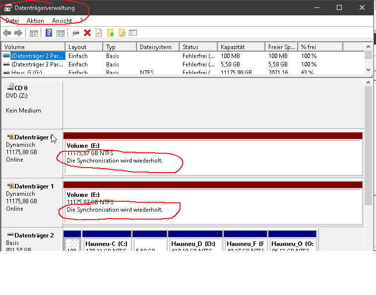

ich habe mit dem Raidcontroller meines Motherboard Asrock z590 PG Velocita 2 Festplatte als Raid 1 Verbund angelegt und eingerichtet. Durch Zufall habe ich auf der Datenträgerverwaltung gesehen das dort steht "Die Synchronisation wird wiederholt". Selbst nach 1 Woche stand es immer noch dort. Bedeutet das, das das Raid 1 nicht richig funktioniert?

Dann: wenn Du den RAID-Verbund "über den RAID-Controller" angelegt hättest, würden keine zwei Platten in Windows auftauchen. Du hast die einfach an die SATA-Anschlüsse angeschlossen und in Windows einen RAID-Verbund erstellt, was zwei unterschiedliche Dinge sind und dementsprechend unterschiedlich diagnostiziert werden müssen.

Du hast quasi kein funktionierendes RAID. Bei einem HW-RAID erscheint im OS das Paar als 1 Datenträger und dein OS weiß nicht genau was im Backround passiert.
Variante 2 Ist ein Software Raid per Windows Datenträger Verwaltung... hier steuert Windows die Vorgänge.
Ich würde beim erstellen vom RAID mit einem HW Controller immer ein volle Initialisierung fahren = er Spiegelt einmal alles, auch wenn es quasi leer ist.
Variante3 was oft bei Conusmer Boards ist, das ist teilweise ne art hybrid RAID/Psyeudo HW Raid. Hier braucht es im OS noch zusätzlich entsprechenden Treiber. Es gibt zwar einen Controler, aber dieser brauch Ressourcen vom primären System und hat fast nichts eigengeständig.
Schau mal ins Mainboard Handbuch das kann dir bestimmt einige Antworten liefern. Dort stehen Infos wie etwa welche Ports für RAID Betrieb ausgelegt sowie möglich technische Beschränkungen.
