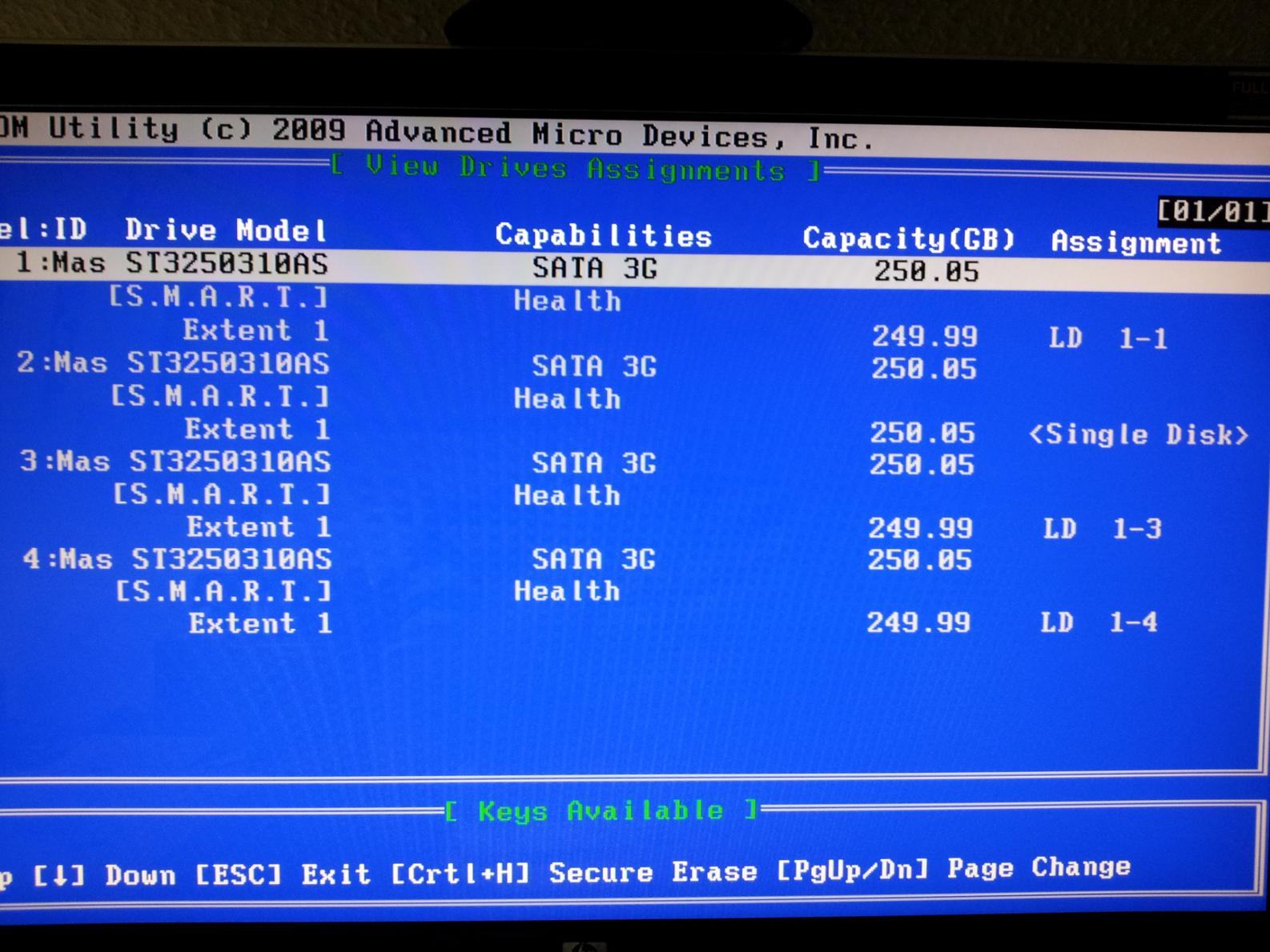

Hallo zusammen,
als hätte ich es geahnt.......heute hat sich wohl die erste der vier Platten verabschiedet...nun weiss ich nicht so genau, wie ich mich verhalten soll weil:
der Wechsel auf SSD ist erst in den nächsten Wochen geplant
wie lange ist es sinnvoll/vertretbar mit den aktuell 3 Platten sich über die Zeit zu retten? 20131103_112602.jpg
na überhaupt nicht.
niemand könnte dir garantieren das es hält.
zeih nen backup! dann bist du wenigstens auf der sicheren seite.
