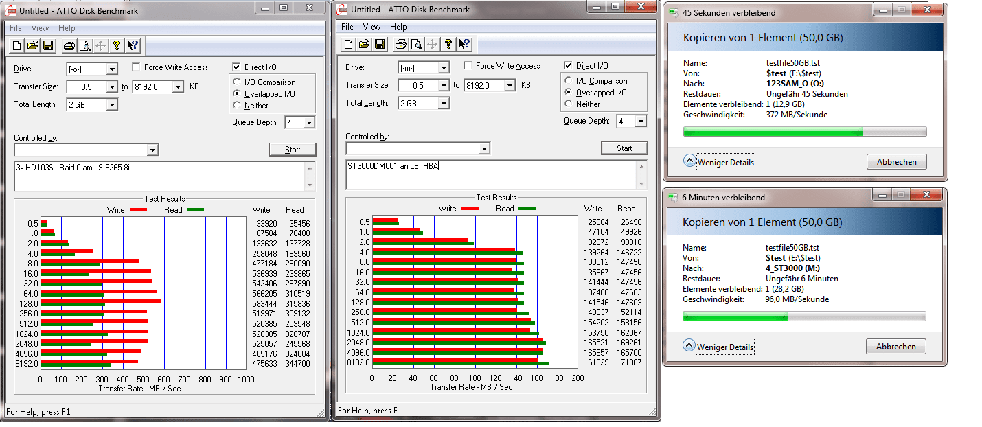

PS: Einer kleiner Vergleich: 3xSJ gegen 1xST3000DM001, der ein wenig unfähr ist, weil die ST zu 90% voll ist.

Klar kann man mit einem RAID 0 mindestens so gut arbeiten wie mit einer einzelnen Platten, aber bei kurzen Zugriffen die kaum über mehr als eine Platte gehen, auch nicht besser. Bei konkurrierende Dateizugriffe ist ein RAID 0 gegenüber einer einzelnen Platte aber nur dann im Vorteil, wenn diese nicht auf die gleiche Platte gehen, sonst passiert ja wieder was auch bei einer einzelnen Platte passiert: Die Köpfe müssen ständig zwischen den Positionen hin- und her wechseln, was die Performance massiv bremst. Entsprechend viel Cache kann diese natürlich teilweise überdecken, trotzdem ist eine gute SSD gerade bei parallelen Zugriffen jeder HDD und jedem HDD RAID haushoch überlegen, wie reden von ein paar Hundert IOPS zu vielen Zehntausend.
Natürlich kann man mit einem RAID Controller mit Cache und BBU deutlich IOPS erbenchen, wenn der Adressbereich die Cachegröße des Controller nicht (so sehr) übersteigt und damit die IOPS des Caches gemessen wurden, zumal der Controller mit BBU sync-faking betreiben darf.
Dein Vergleich zeigt übrigens wieder nur, dass ein RAID 0 eben bei langen Zugriffen Vorteile bringt, wobei ATTO nicht das Gegenteil beweist, da der mit 4 Overlapping I/O arbeitet. Außerdem hast Du keine leeren, mit einer frisch formatierten Partition über die ganze Kapazität gebencht, was bei den filesystembasierten Benchmarks wie ATTO nötig ist um die maximal Performance zu erreichen und dann schafft die ST3000DM001 eben gut 200MB/s. Die Anzeige des Explorers beim Kopieren von Dateien stimmt übrigens nur kurz vor dem Ende des Kopiervorgangs halbwegs und wenn beide Kopiervorgänge parallel laufen, ist es als Vergleich sowieso total unbrauchbar.
