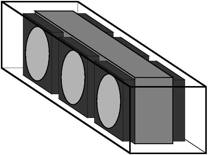

Möchte auf Wasserkühlung für SpaWa, Speicher und CPU mit >4.5GHz OC umsteigen. Den Radiator möchte ich gerne außerhalb des Computercases haben und zwar darunter in einem Kasten mit der Grundfläche des Computers. Die Luft soll von der einen Seite kommen und zur anderen herausgeblasen werden. Die Lüfter sollen sehr langsam drehen (z.B. 14cm mit 600UPM).
Eine Skizze dazu habe ich angefügt.
1) Hat jemand so etwas schon mal gemacht und Erfahrungen?
2) Kann man den Radi problemlos ganz unten im Kreislauf einbauen?
3) Wie wäre dann die beste Reihenfolge von Pumpe, Ausgleichsbehälter, Kühler und Radi?
4) Was muß ich noch beachten?
Wäre für jeden Tip absolut dankbar.

zu 1. und 2. sowas in der art haben viele hier im forum in form des TJ07 und ja, das kann man problemlos in den kreislauf einbinden
3. die reihenfolge der komponenten ist fast egal, wichtig ist nur dass zwischen AGB und pumpe nix anderes kommt außer schlauch ;)
4. für genügen zu-und abluft sorgen, ansonsten wie immer bei wakü sauber arbeiten und sich zeit lassen
Habe auch sowas in der Art.
Ein altes 19-Zoll Serverrack (45HD's hoch) komplett ausgeräumt. An beiden Seitenteilen jeweils einen Radi mit Shroud und Lüfter verbaut. Zwischen den Radiatoren die Pumpen und Durchflussmesser auf den Gehäuseboden geschraubt. Im Deckel die AGB hängend eingeschraubt. Dann noch zwei Lüfter in den Deckel und einen weiteren vorne stehen im Gehäuse. Fertig. Die Wasserschläuche mit Schnellkupplungen zum PC versehen. Kann nun zum Transport einfach abgestöpselt werden.
Funzt prima.
Wenn du den Radiator sowieso extern aufbauen muss, würde ich ihn nicht zusätzlich verkapseln, sondern freistehend montieren. So erreichst du die maximale Kühleffizienz.
lord86, Styx360th und Madz, vielen Dank für Eure Antworten. Gut zu wissen, daß es funktionieren wird.
Genügend Zu- und Abluft bekomme ich dadurch, daß beide Seiten quasi offen sind, insofern ist er nahezu freistehend. ;)
Falsch, denn dies würde aussagen, dass Du auch von der Pumpe in den AGB
pumpen würdest. Da sich dort LUFT befindet, wird dort ein Druck aufgebaut
der im AGB nicht erwünscht ist. Zudem könnte es dazu kommen, dass dort immer auch Luftbläschen mit den Kreislauf gelangen, was ebenfalls nicht erwünscht ist.
1. Der AGB sollte immer drucklos gehalten werden.
2. Von der Pumpe an die zu kühlenden Komponenten, Reihenfolge fast egal.
3. Radi am besten am Ende des Kreislaufes und vor den AGB.
Gruß,
Cb
