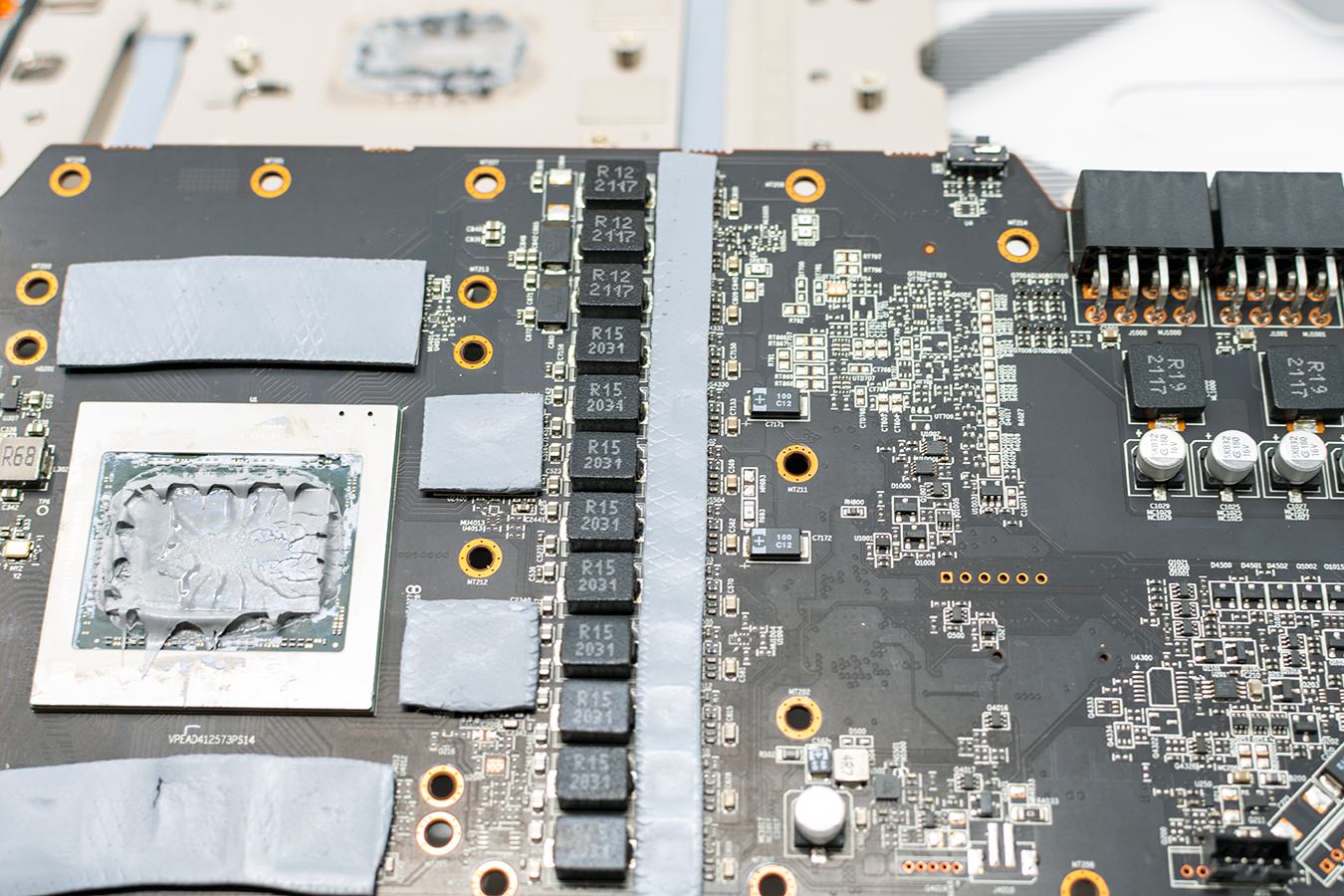

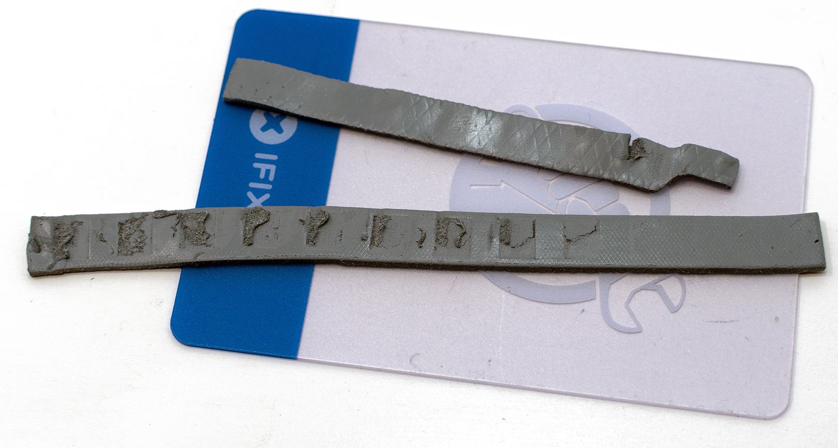

XFX 6900XT Merc Zero EKWB Limited Edition Spannungswandler
Vor dem Umbau
Nach dem Umbau
Er ersetzte die vorhandenen Pads. Dies sollte bei einer Karte welche schon von Werk aus den Block drauf hat, nicht passieren.
Wenn man sich beide Bilder anschaut, dann ist das Ergebnis schon ziemlich mMn unverantwortlich seitens EKWB
Vielleicht sollte man EKWB mal damit konfrontieren. Natürlich auch den Grafischen Hersteller
Ja sieht eindeutig aus, wobei pads zur Kühlung des chips ja nicht eingesetzt werden.
gerade weil sie nicht vorgesehen sind und sie dann von dem TE in dem Beitrag ersetzt worden sind, finde ich den Unterschied immens. Er steht im Mail-Support mit EKWB bzw. XFX.

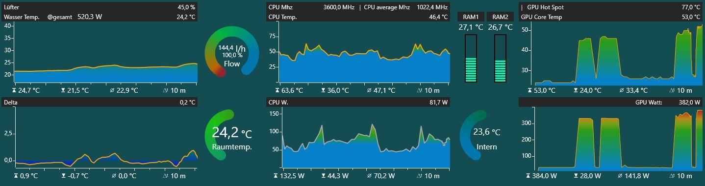

Karte verbaut! Ich muss sagen... für die ersten 20minuten bin ich mal zu 1000% zufrieden - WOW!
XFX 6900XT Zero EKWB edition
NULL Spulenfiepen / Rasseln! Nichts! Kein Ton bei bisher biszu 380W - und ich bin die Obermimose diesbezüglich und 100%ig nicht gehörgeschädigt: https://www.hardwareluxx.de/communi...n-spulenfiepen-ev-gegenmaßnahmen-usw.1285801/
Die Karte ist diesbezüglich der Volltreffer schlechthin und ich hatte viele 6900er in der Hand! Allein dafür hat sich der Wechsel gelohnt. (y)

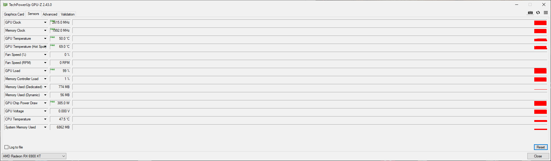

Die Temperatur ist bei mir jetzt noch nicht durch die Decke geschossen, siehe unten einmal alles auf standard und einmal nur mit +15% Power. Karte läuft TimeSpy im Schnitt bei 2550mhz plusminus wie es auf der Packung steht - da geht sicher noch was, aber das versuch ich heut wohl nichtmehr, erstmal zocken...
Im Vergleich zur Ref. 6900XT mit Watercoolblock die ich bisher drin hatte, schon um einiges wärmer, aber voll im Rahmen. Ich würde sagen, durch neue Pads und wlp wird sich das deutlich bessern lassen, das werd ich nächste Woche mal machen.
Treiber alles standard (Raumtemp liegt grad bei ca. 20°C - die Sensoren liegen wegen dem umbau noch so im case ^^)
und im Treiber +15% Powertarget
so nun geh ich mal ne Runde zocken - ohne Spulenrasseln yeah :bigok:

also am zweiten screen oben wo der HotSpot bei 77°C liegt laufen ja "nur" 382W durch

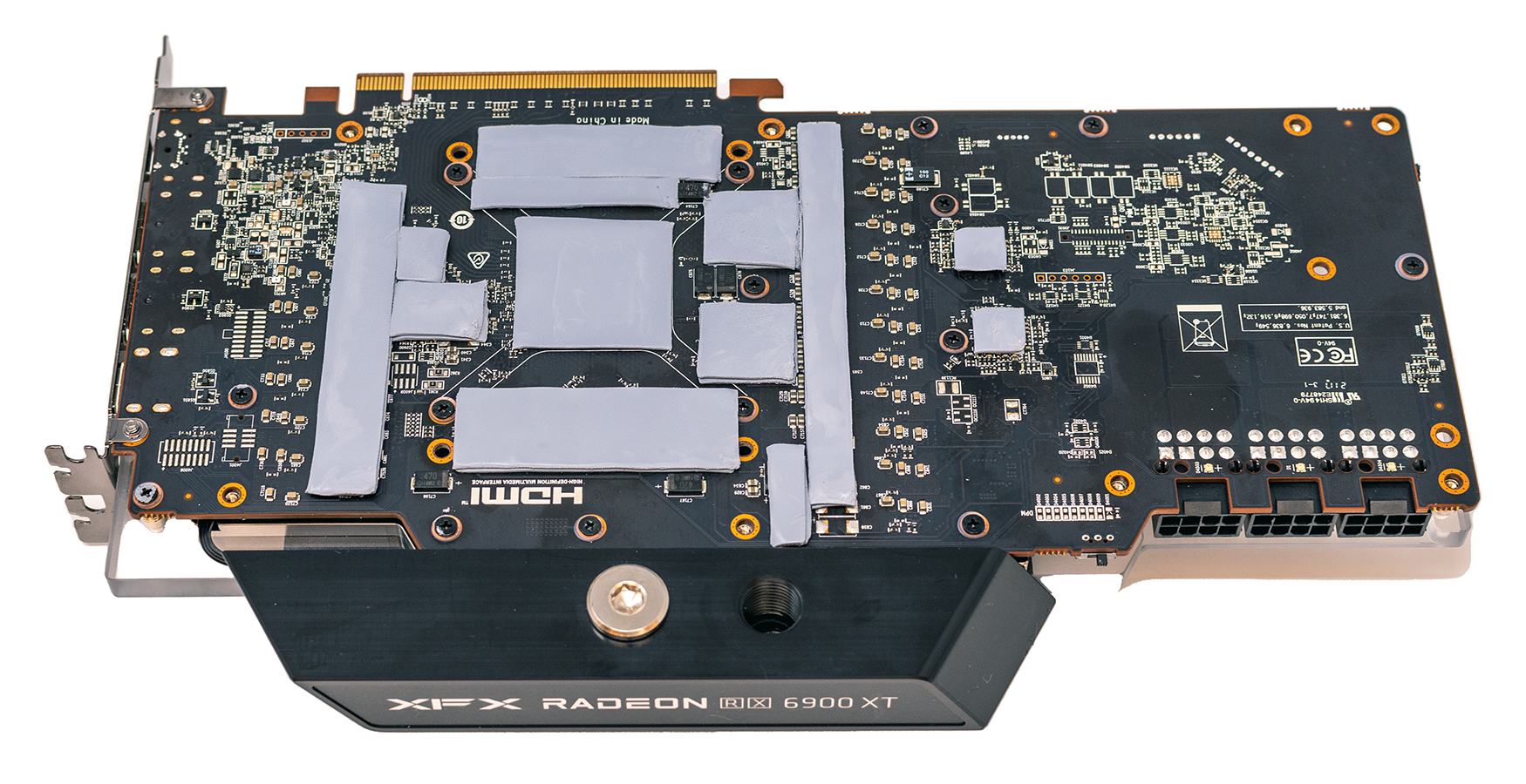

Operation gelungen, Patient lebt.

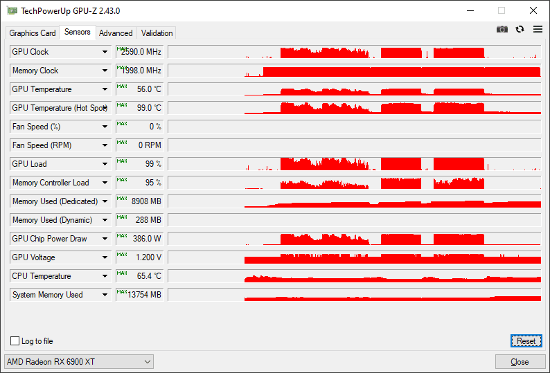

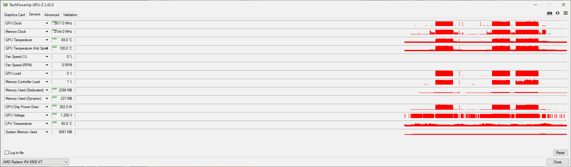

Die Ausgangsbasis bei meiner XFX 6900XT EKWB waren diese Temperaturen:
Die Wassertemperatur lag bei 24,3°C.
Daraufhin wurden folgende Wärmeleitpads und Paste bestellt:
2 x Alphacool Rise Ultra Soft Wärmeleitpad 7W/mk 100x100x1mm
1 x Alphacool Rise Ultra Soft Wärmeleitpad 7W/mk 100x100x0,5mm
1 x Noctua NT-H2 3,5g

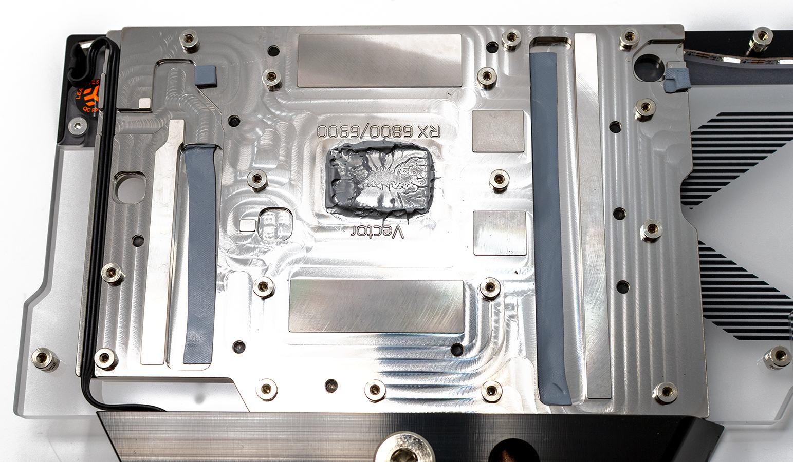

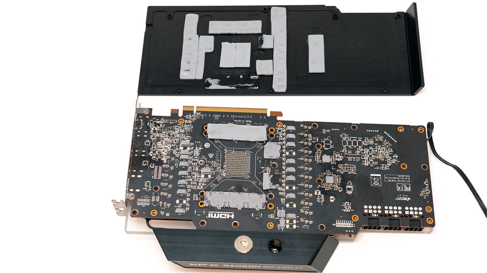

Unter der Backplate sah es so aus:

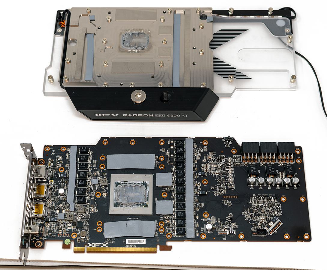

Alle Pads hatten ausreichend Kontakt. Theoretisch könnte man diese so lassen.
Dafür sah es unter dem Block nicht so schön aus:
Nur zu 3/4 hat das Pad Kontakt.
Oder gar keinen Kontakt. :fire:

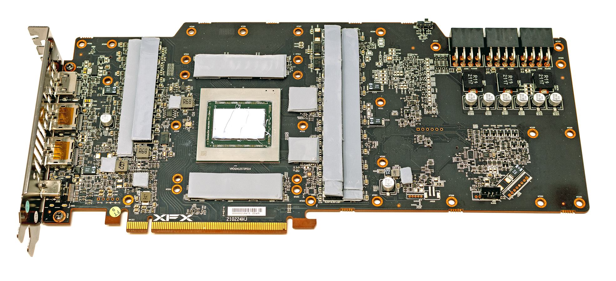

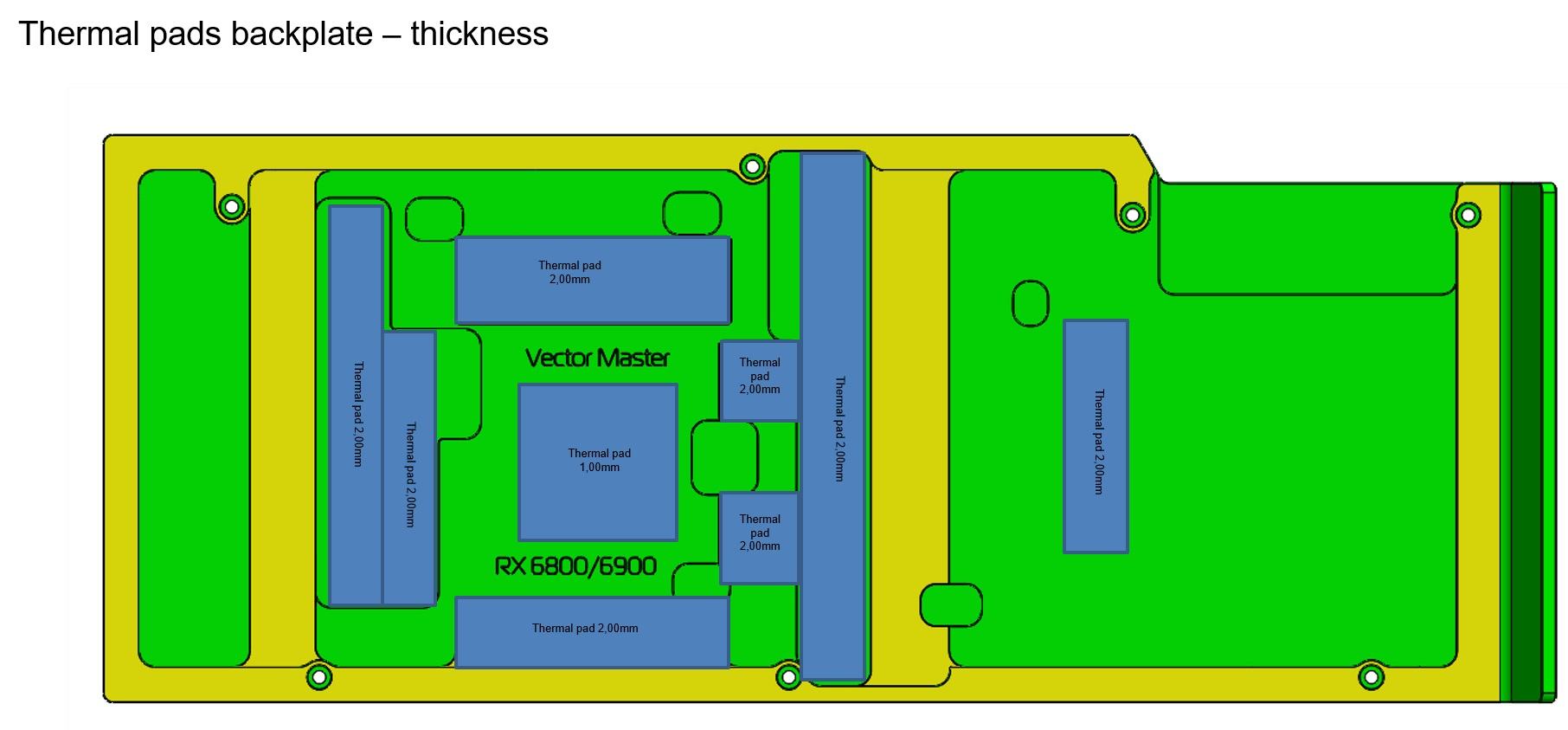

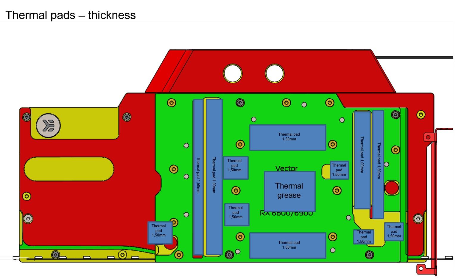

Ich habe mich an die Vorlage von EK bzgl. der Dicken gehalten:
Es wurden überall 1mm dicke Pads verwendet und bei Bedarf mit 0,5mm, bzw. einem weiteren 1mm Pad gestapelt.
Das Endergebnis sieht so aus:

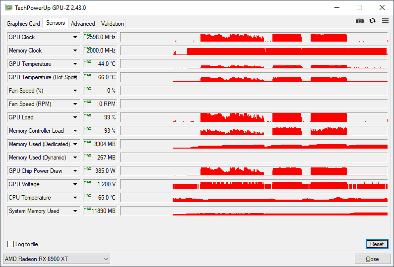

Und nun das Beste: Die Temperaturen danach (Wasser 23,4°C):
Auf der GPU sind es nun 12K, bzw. 33K (!) Hotspot Temperatur weniger.
Ich habe mich an die Anzugsreihenfolge der GPU-Schrauben an die Vorlage von Igor gehalten.
Da öfters die Frage aufkam, mit wie viel Newtonmeter die Schrauben angezogen werden sollten, kann ich schon mal sagen, dass 0,6 Nm Anzugsmoment zu viel sind. Gefühlt würde ich sagen, 0,3 bis 0,4 Nm reichen völlig aus.
Ob ich alles richtig gemacht habe, oder ob es noch mehr Potenzial bei den Pads gibt, lasse ich mal so im Raum stehen. Mit Sicherheit kann man noch das ein oder andere Grad rausholen, wenn man Zeit und Geduld hat, die richtige Pad-Dicke auszutüffteln. Für mich persönlich hat es eine massive Temperaturverbessung gebracht und ich bin damit zufrieden.
Glückwunsch @DerMalle Das sieht man mal wieder, dass der Indutriestandard mit Pads und WLP nicht gut ist. Nichts geht über ordentlich selbst gemacht 😉👍🏻
Aber ich kann dir verraten die 2600 MHz bekommst du auch mit knapp 300Watt hin. Dann wird’s noch effizienter und kühler.
Die Karte freut sich 😉

Interessant ist auf jeden Fall die Skalierung des Kühlers. Von 50 L/h bis 150 L/h kann man der Temperatur zusehen, wie sie mit steigendem Durchfluss fällt.
Die Wassertemperatur ****** dabei 24,3°C.
Unter der Backplate sa es so aus:
Und nun das Beste: Die Temperaturen danach:

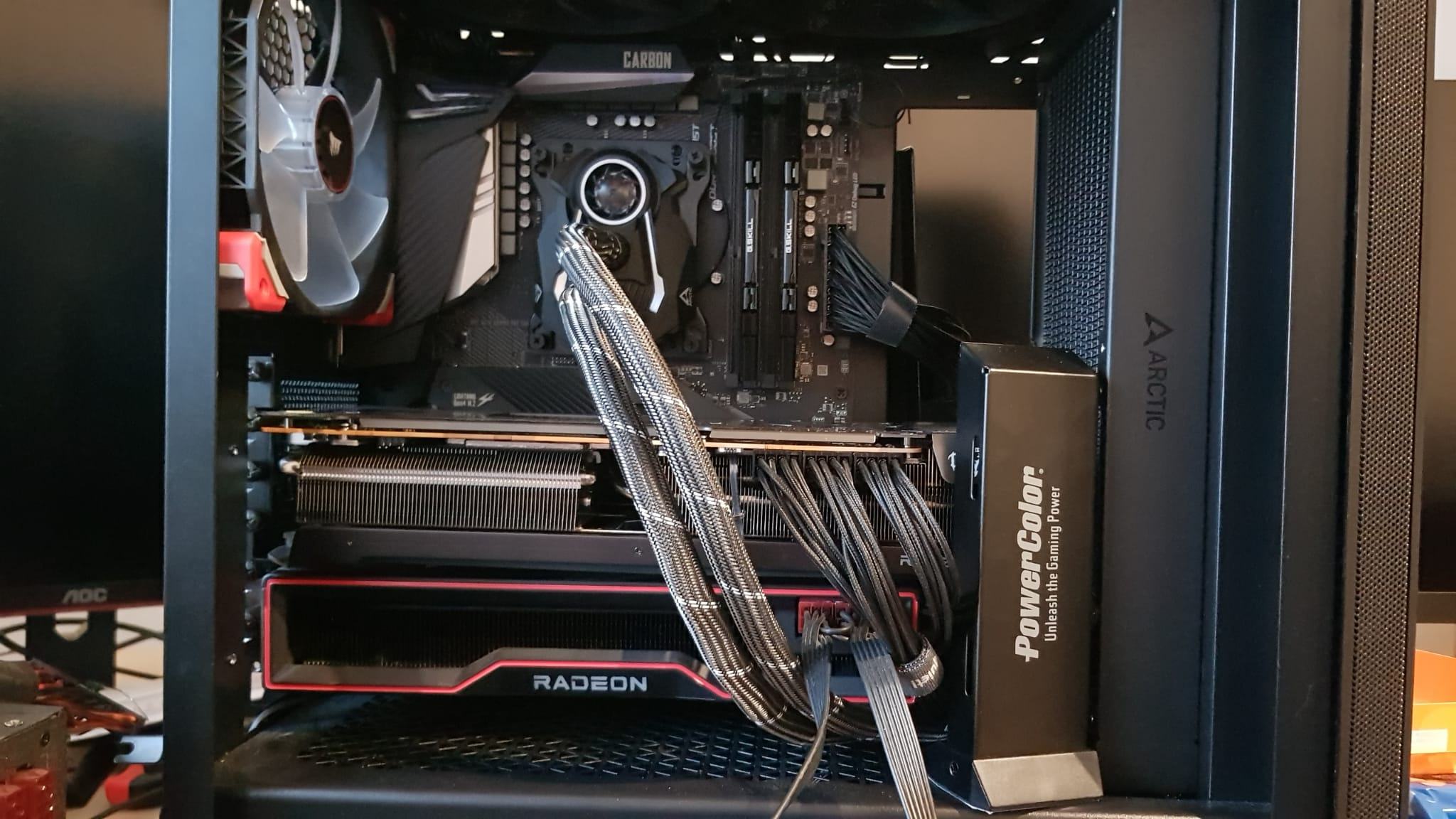

Habe auch versucht eine XTXH und eine XTX in 3d Mark im Crossfire zu benchen. Ich kann berichten das dies nicht möglich ist. Time Spy startet nicht... Direkt X Fehler. Ich nehme an das liegt an dem Speicher.. Dieser läuft bei der XTXH ja anders als bei der XTX. Auch mit Identisch eingestellten werten wollte es gar nicht laufen. Möglicherweise habe ich auch einen Fehler gemacht und es ist möglich. Leider nicht in meinem Fall.
Anbei ein Bild wie beide Karten in einem Purebase 500 stecken. Sieht echt lustig aus.:LOL:

Total vergwaltigtes Setup -.-
Der Karton und zweite Karte raus dann ist da Luft zum atmen^^
War nur zum testen das es in dem Gehäuse keine Sinn macht sollte jedem klar sein. Aber eine Frage.. Welcher Karton?
Wie bereits geschrieben lief das setup so auch nie wirklich
Steht der GPU Halter (Karton) nicht im Luftstrom der Front?
Die Karte ist aber auch echt riesig im Vergleich zur Ref.
Okay das ist das erste mal das ich Karton als begriff für GPU Halter höre.
Wie gesagt war ein reiner Test ob das überhaupt läuft. Das diese Konstruktion keinen sinn ergibt ist mir auch klar. Musste den GPU-Halter da anbringen da sonnst der Lüfter von der XTXH an der XTX angestanden wäre. War so nicht aufgebaut um Rekorde zu brechen sondern um zu testen ob es überhaupt möglich ist.

Weder in GPU-Z noch in HWInfo eine Spur davon.
Auch im Adrenalin keine Spur von höherer Spannung (1,2V), Höherem Takt- oder Power-Limit :unsure:
