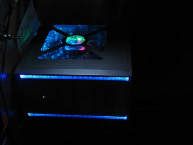

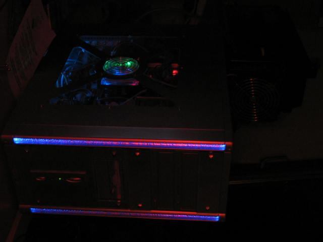

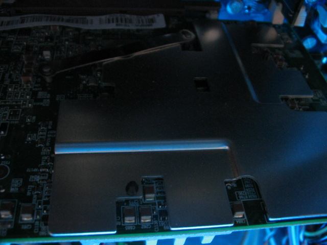

Wegen dem Kühler daher dass es Standart Halterungen sind würde ich denken das das funktioniert, ich habe hier nochmal nen paar bilder von der Graka und meinem Pc (sind zwar nicht die besten aber was solls)

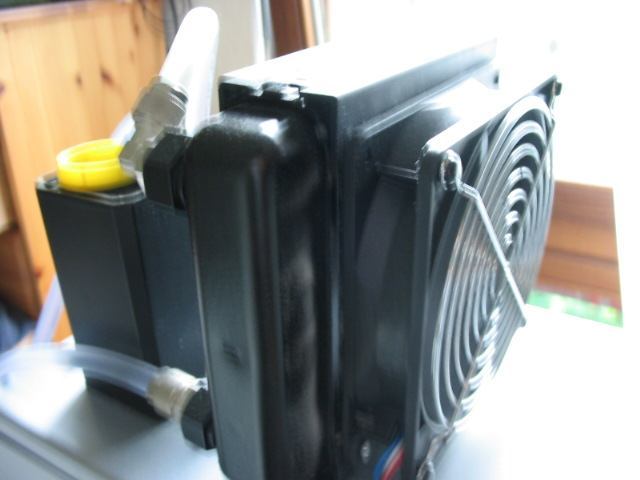

Aso und das nur nebenbei (das ist meine Wasserkühlung)

Schöner PC und noch schönere Wakü, aber kannst du später mal Bilder ohne den Kühler auf der Graka machen, damit man eventuell die Mountingholes sehen kann...?

das mit dem Lüfter bzw. Kühlkörper abnehmen( ich habe so etwas noch nie gemacht und weiss nich ob das genauso leicht ist wie bei einem cpu lüfter?)
villeicht gibt es ja noch andere mit der graka (wenn es schwerer ist)
fallls jemand meinen super pc (hehe) noch aus anderen winkeln sehen will dann bite per icq oder pm bescheidgeben (wie formell hehe)

ja da hast du recht Aber dafür brauche ich erstmal den Aufsatz und den bestelle ich erst noch :)
