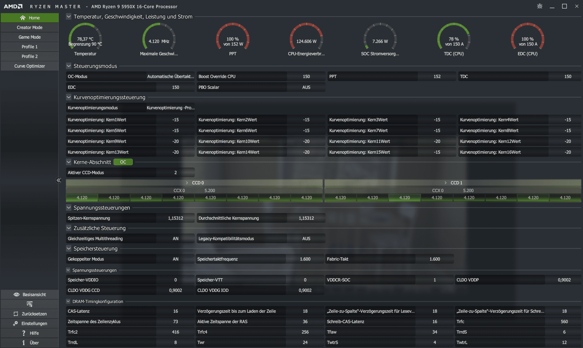

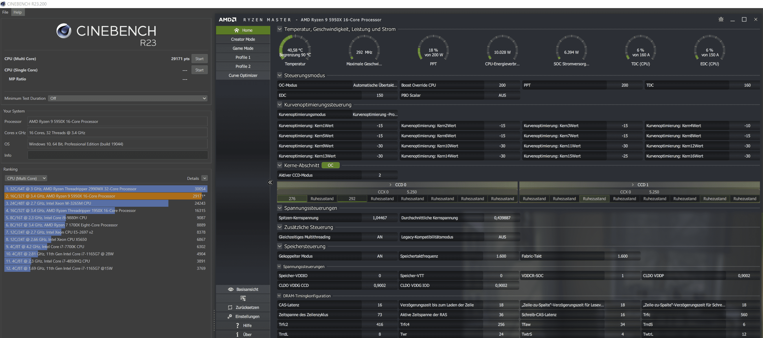

28 k Punkte erreiche ich mit 152 Watt PPT. Kühler ist ein Thermalright HR-02 Macho Rev. B @ Maximal 900 RPM und Board das Crosshair VI Hero. Bin am Überlegen auf eine NH-D15 umzusteigen, auf Wasser habe ich genau 0,0% Lust.
Hat wer ein x570 tomahawk und kann mal optimiete Settings mitteilen, ich will hier nicht den Prozessor grillen, aber so um die 28k wäre schon eine akzeptabler Wert.
Ein vernünfiger Mix aus Abwärme und Leistung wäre gut.
Wenn ich die Werte korrekt verstanden habe ist die PPT relevant dafür wie viel Leistung der CPU maximal gewährt werden und EDC / TDC was die Spannungswandler maximal bekommen.
Mit diesen Werten erreiche ich ca. 28k Punkte - die selbe EDC / TDC Einstellung lässt aber auch 200 Watt PPT zu - und das obwohl auch bei 152 Watt die TDC schon bei 100% Auslastung hängt:
Kennt jemand eine gute Übersicht wie sich die Werte in der Praxis verhalten oder ist das stark Boardabhängig?

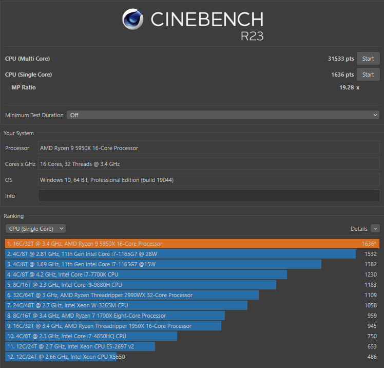

Ihr habt Sorgen wegen einem zu geringen MC Score, und bei mir ist es genau andersrum.
Ich bin schon seit einer Ewigkeit dabei irgendwie einen höheren SC Score Richtung 1700 Punkte zu erreichen, es gelingt mir aber auf Teufel komm raus einfach nicht.
So schlecht taktet die CPU doch nicht, das bei mir der SC Score so bescheiden ist.

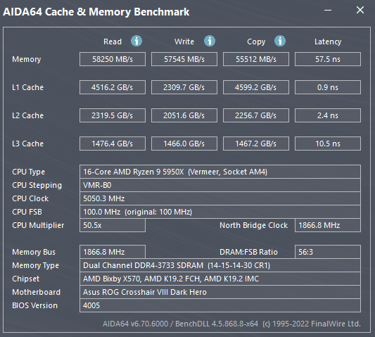

Der RAM sollte bei mir auch nicht der limitierende Faktor beim SC Score sein.
