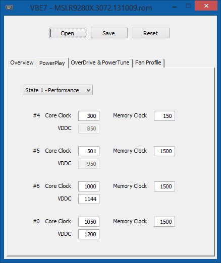

Hab grad mal in deine Tabelle geschaut, aber die Angaben zu der MSI R9 280X erscheinen mir nicht ganz richtig. Kannst du z.B. irgendwie belegen, dass die Karte keinen Voltagelock hat? Ich kann wie gesagt nur die VRAM-Spannung anpassen und intensive Googlerecherche liefert mir nur einen Forenbeitrag, wo ein User schreibt, irgendjemand arbeite an einer neuen Afterburnerversion, die die GPU-Spannung verändern könne und ein Review indem die Spannung ANGEBLICH erhöht wurde, aber ohne höhere OC-Ergebnisse. Lässt mich glauben, dass die nur am Regler gespielt haben, aber nicht verifiziert haben, ob sich die Spannung tatsächlich ändert. GPU-Z zeigt nämlich bei höherer Vcore keine anderen Sensorwerte an und bei heftigstem Undervolting und OC schmiert die Karte auch nicht ab. De facto klappt die Regelung bei mir also nicht. Dann ist die vcore bei mir 1,09-1,1 V und nicht 1,2 V wie du schreibst. Erscheint mir für 1050 MHz auch etwas zu viel. Auch der Lüfter wird definitiv nicht einer der lautesten sein, du hast einfach den Wert von irgendeinem review genommen, das ist irreführend. Die einzige Karte die ich hatte, die leiser war, war eine 5870 ausgerüstet mit ArcticCooling (Aftermarket).

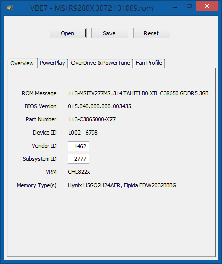

Das BIOS der MSI Karte (Oktober-BIOS) zeigt, dass diese als VRM den CHL822x (CHiL) benutzt. Dieser hat einen I2C und sollte eine Spannungsregelung ermöglichen.
Wenn das per Software nicht funktioniert, lassen sich die Spannungen im Bios per VBE7 einstellen.

Falls du meinst, dass du ein anderes BIOS hast lade ich dich herzlich ein dieses per GPU-Z in die TPU Datenbank hochzuladen.
Eventuell sind deine ausgelesenen Spannungen dem VDroop geschuldet!

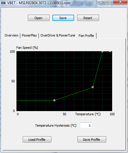

Okay die Lüfterkurve erklärt, warum die Karte IN FURMARK und nur da so laut wird: die Temperatur wird über 80 °C steigen. Wenn die Furmark-Temp kaufentscheidend ist, rate ich von der MSI ab ;)

Habe eben mein BIOS mit VBE7 geändert und siehe da,vcore Erhöhung funktioniert. Bin auf 1,25 V (unter Last anscheinend 1,17 V) gegangen und habe damit kaum einen höheren Takt erreicht...nach ca. 20 min Metro LL musste ich aufgrund von minimalen Grafikfehlern von 1190 auf 1180 MHz wechseln,vorher 1140 MHz auf 1,2 V (unter Last 1,09-1,1 V) Temps jetzt in Metro 80 Grad auf der GPU und 83 Grad auf den VRMs. Auch eine Erhöhung der VRAM Spannung von 1,5 V auf 1,575 V habe ich getestet,auch das hat nicht viel geholfen,ca. 30 MHz mehr waren drin.
