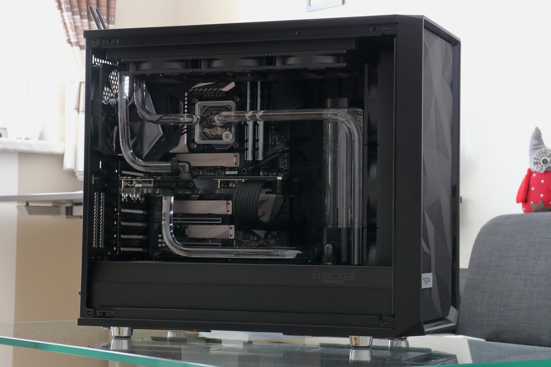

- 2 Radiatoren a 360 werden in das Meshify 2 nur schwer reinpassen. Das Problem wird die Verschlauchung werden. Das berücksichtigt fast niemand

p.s. wenn du möchtest kann ich dir heute Nachmittag genau sagen ob 2x360 in das Meshify passt und auch Fotos machen. Ich hab das Gehäuse hier im Keller stehen und 2 Radiatoren die ich derzeit nicht benutze.
Das waere super danke. Der vordere Radiator macht mir etwas Sorgen. Ich haette die Ultitube dann dahinter am Gehäuse Boden befestigt. Hat zwar den Nachteil, dass ich die Pumpe Anzeige nicht mehr sehe, aber dafuer gibt es ja die Software bzw externe Displays. Der Graka Kuehler wird durch den Umbau auch kleiner, aber ja die Schlauchfuehrung koennte eng werden, wenn alles nichts hilft muss ein anderes Gehäuse her. Die Wahl auf die Ultitube ist der Bastelfreude geschuldet und irgendwie darf man bei einem Hobby ja auch mal etwas Unvernünftig sein 🙄😜
Passen locker, vor allem mit Schläuchen.

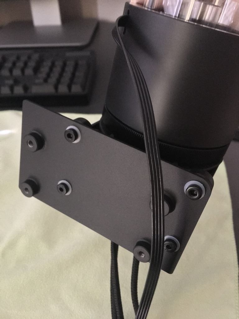

Befestige sie doch am Radiator vorne.
Locker würde ich nicht sagen, du hast einfach anders verbunden. Ich verbinde meistens oben.
Meines wissens kann man am Meshify den AGB direkt an der Seitenwand befestigen. Waren da nicht sogar extra die benötigten Befestigungen dabei?

Wie du auf dem Foto von Tommy siehst ist es nur machbar wenn du bei dem oberen Radiator hinten die Anschlüsse hast und bei dem vorderen unten. Das sollte aber mit der Verschlauchung auch gehen dann. Wird halt ein bissl gefummel werden, aber das gehört bei Wakü ja dazu :)
Was soll ich mit der Aussage jetzt anfangen? Es geht locker, Punkt aus. Außer man macht sich das Leben eben extra schwer.
Kann man, ja. Zumindest beim S2 ist die Zwischenplatte da noch geschlitzt und es sind Halterungen dabei. Hab mich allerdings dafür entschieden, mir selber eine ordentliche Halterung zu basteln:
