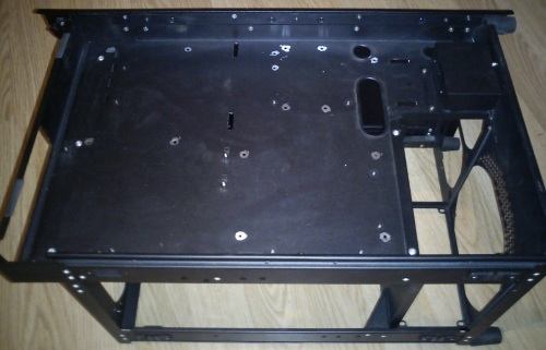

So, der erste Tag, viel ist nicht geschehen aus Werkzeug zusammensuchen und den Zwischenraum mal von allen unnötigen "Unebenheiten" zu befreien.
Wegen der Pumpenentkopplung könnt ich auch noch Rat gebrauchen, da der Platz ja sehr beengt ist darf diese max. 3mm hoch sein, dachte dabei an eine Bitumenmatte mit der ich die gesamte Fläche verkleiden würde....

Nachdem heut endlich wieder einmal ein Päckchen angekommen ist ein kleines Update......
Gleich mal vorweg, die Auschnitte sind alle noch "Roh", werden alle noch sauber gefeilt ;)
Da ich im Moment leider keine DigiCam mehr Besitze muss mein Handy herhalten, also entschuldigt bitte die schlechten Aufnahmen.
Der 120er Radiator verlangte etwas mehr Platz, leider musste dafür ein Halter für die Frontplatte weichen den ich jetzt versetzten muss:
Der Auschnitt für den AB an der Oberseite:
Der Zwischenraum in den alles reingestopft wird, da mir allerdings noch der Deckel und ein paar Anschlüsse fehlen nur mal eine grobe Anordnung:
Die Rückseite mit dem Auschnitt für den 360er:
