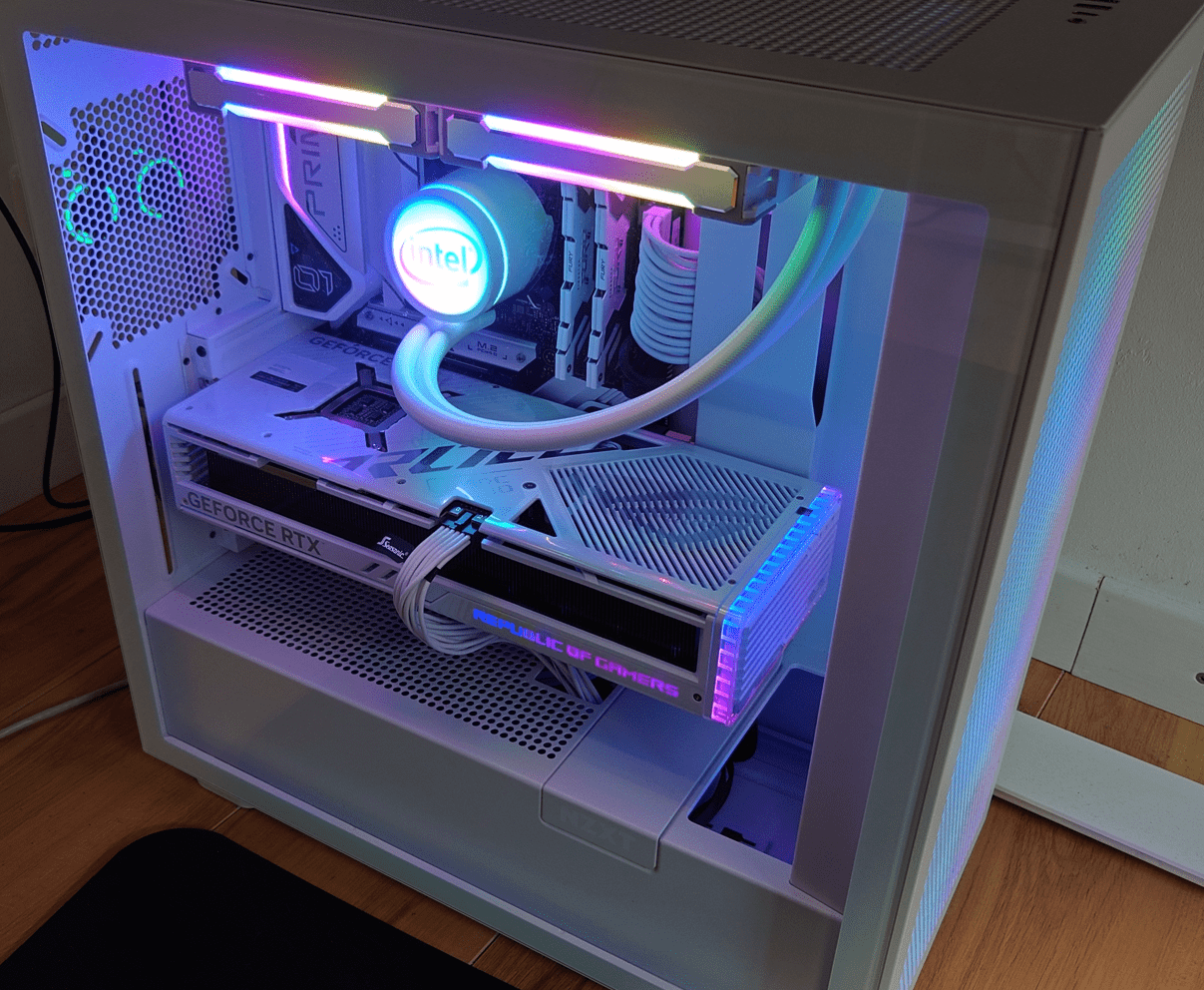

Benutze auch ein ATX 3.0 Seasonic mit originalem Kabel (12V HPwr beidseitig), aber der aus den Querschnitten errechnete viel geringere Sicherheitsfaktor ist nun mal nicht von der Hand zu weisen.
Halte auch meine Biegung für schön weit weg vom Stecker (s. Bild) und es läuft seit April auch so.
Aber Physik bleibt Physik, die man durch einen kackigen Mini Fit-Stecker nicht überlisten kann, es ist nunmal weniger Querschnitt da, selbst bei 16 AWG, denn da sind ja kartenseitig noch die Pins.
Würde für nix mit diesem Stecker die Hand ins Feuer legen.

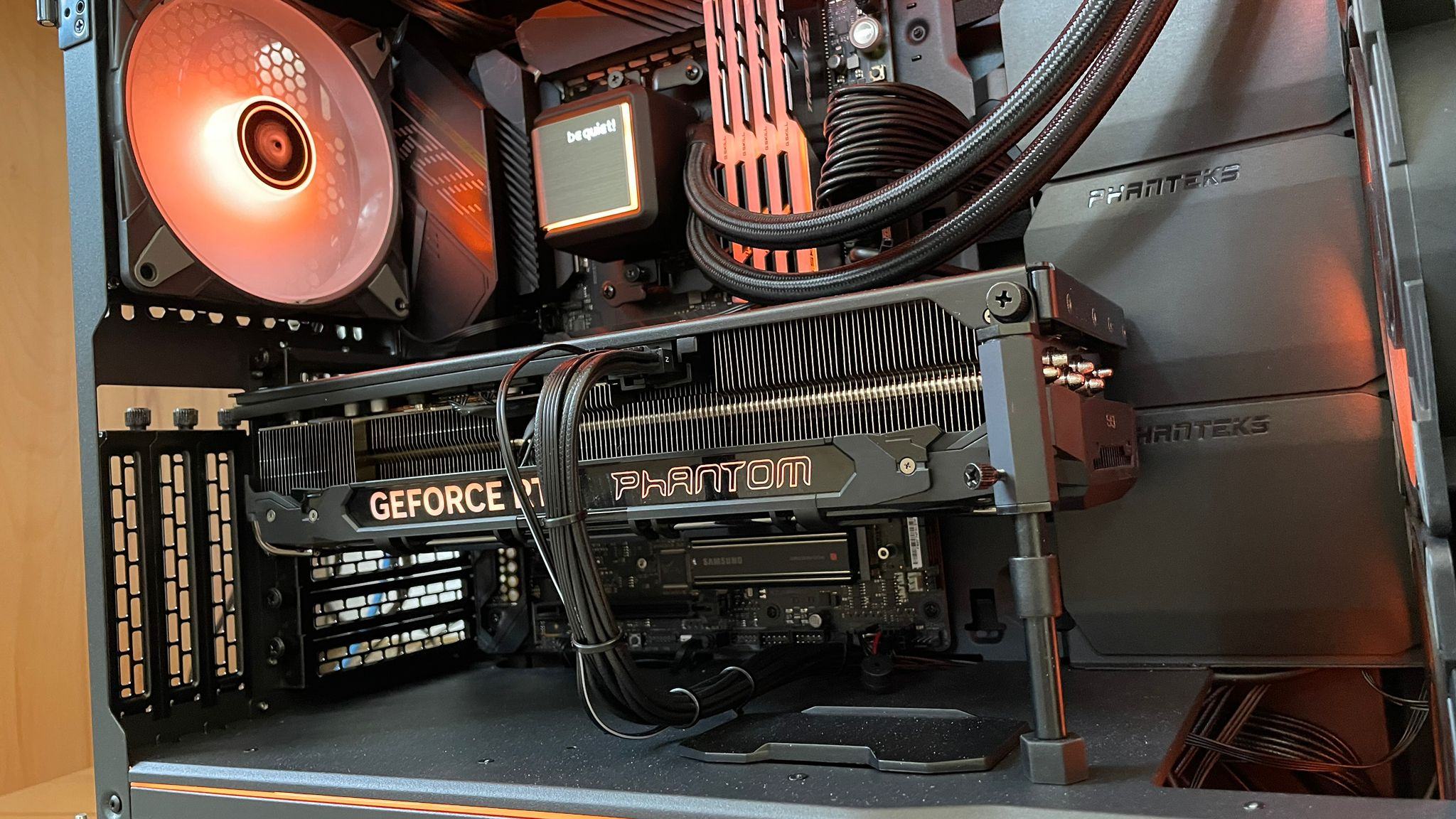

Ja das ist der Punkt da ist es besser wenn das Kabel so gestaltet ist, dass man es wie hier bei nicht biegen muss:

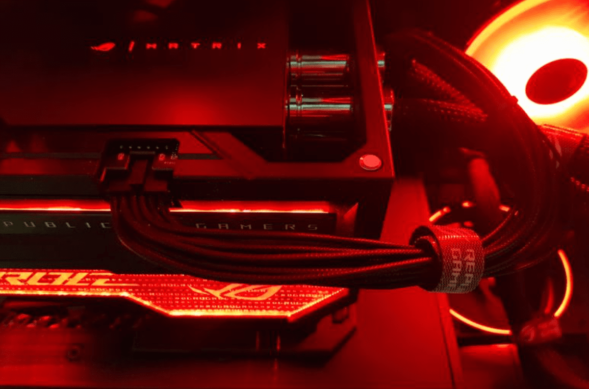

Danke für die Bilder, nur wo ist die Zugentlastung des Netzteilkabels an der Grafikkarte?
Warum man keine Klettverschluss-Kabelbinder verwendet, muss ich nicht verstehen. 5€ für eine 100er Packung wiederverschließbare Klettverschlusskabelbinder sollte man schon haben bei einem Rechnerbau.
Eine Zugentlastung des Netzteilkabels ziemlich Ortsnah an der Grafikkarte könnte das Problem lösen.
Das war vorher nicht so notwendig aufgrund der Rastnasengröße und der Anzahl der Adern und Zugkraft.

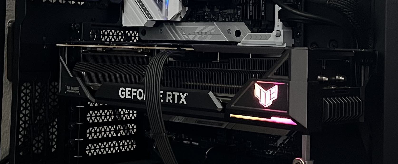

Also ich hab das so genutzt, und das soll ein Problem sein? Genau so wenig wie man da eine Zugentlastung braucht. Edit: Es handelt sich hierbei um ein Seasonic Kabel.

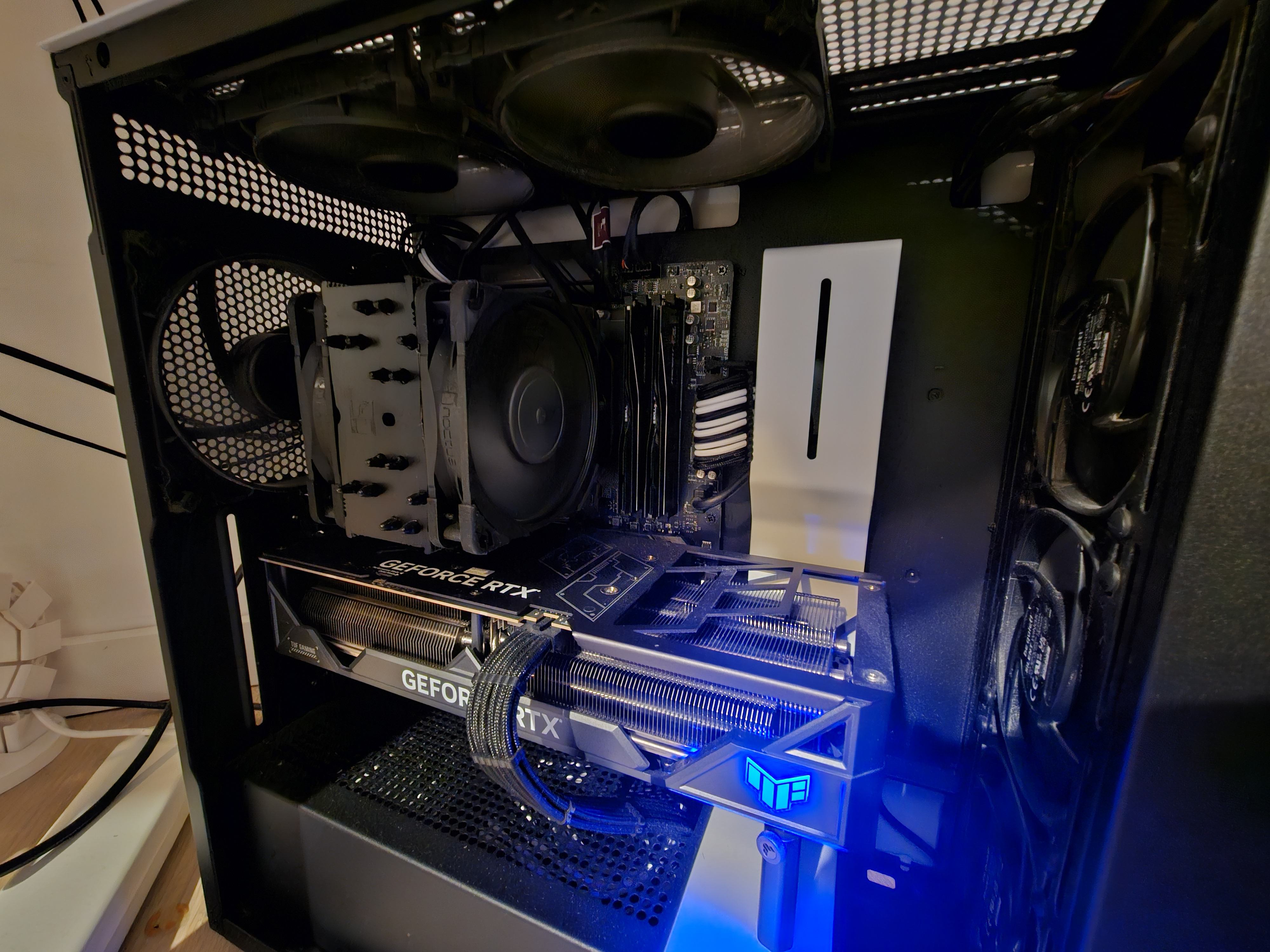

da muss doch noch ein lüfter ins heck ;)
Genau so ein Apex White könnte ich mir da gut vorstellen ;)
Hat selbst mit der 4090 keinen Unterschied gemacht, daher hab ich den irgendwann rausgenommen. Jetzt mit der 4070Ti sowieso nicht mehr. Wollte mir mal die vom 8auer getesteten Lian Li mit Display anschauen, dann kommt da vielleicht wieder ein rein.
