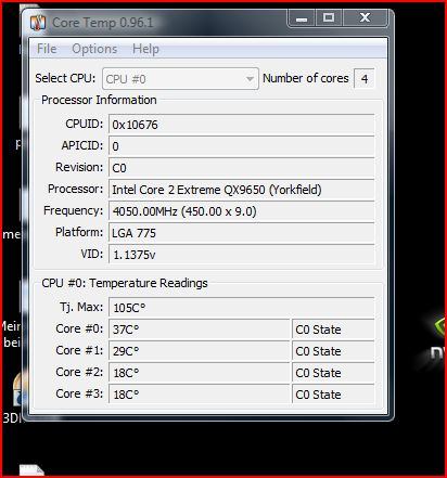

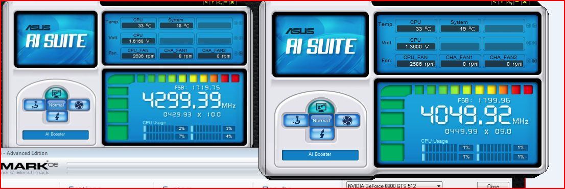

Hallo,ich bin jetzt absolut Ratlos...meine alte CPU..(noch hier) machte bei 4,2Ghz und 1,6V 33°C Idle....jetzt der neue macht mit 1,36V 4Ghz auch bei 33°C-habe beide mal aus und eingebaut und die Spannungen so gelegt das beide die selbe Temeratur haben....das kann doch aber nicht wahr sein...der alte war ein OC Krüppel aber absolut cool,der neue ist ein OC Schatz...aber ein Hitzkopf der obersten Sorte...das ist doch nicht normal!!
Schaut Euch mal den Screen an!
WLP habe ich schon gewechselt...!
schonmal mit everest, core temp getestet ??
ja und es ist unnormal...Kern 0 hat die doppelte Temp wi Kern 3...ist doch nicht normal oder?
PS: Kann ews sein das der IHS schief ist oder sogar das der Kern einen weg hat?!

Ähmm :D:D:D:D Hitzkopf ??!?!?! Also alles bis 65 ° ist KEIN HITZKOPF, du hast ne WunderCPU und keinen Hitzkopf.
Übrigens ist es doch so je kleiner die VID, desto besser das OC-Potential, aber desto höher die Temps.
Immer cool bleiben deine Temps sind spitzenklasse.
Aber wie zum Teufel hat deine CPU bei 1,6 V solch niedrige Temps ?!

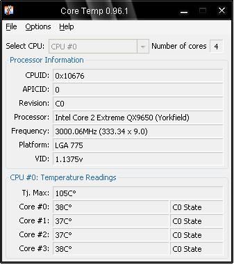

Ich fahr zwar grad Standarttakt @Luft, aber meine Temps sind ausgeglichen.

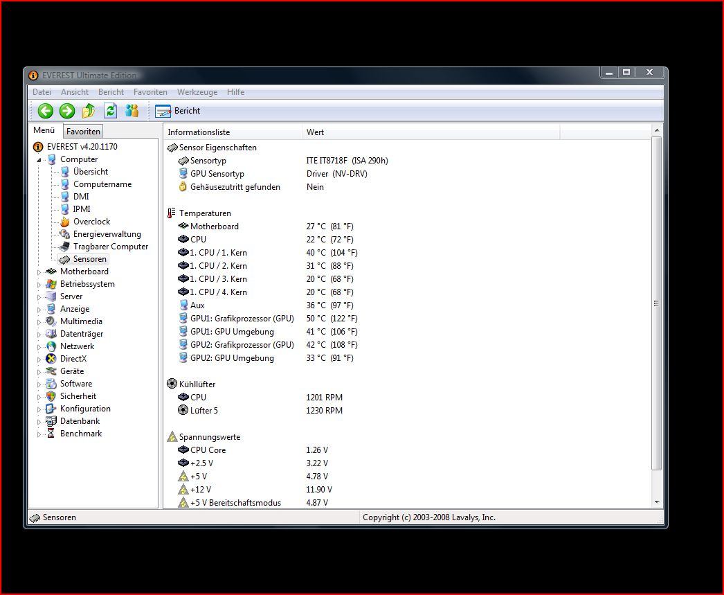

Hallo,also an sich sind die Temps ok...doch der eine Kern versaut mir mein ganzes OC,denn bei 4,4Ghz und nur 1,42V wird dieser fast 100 heiß wo die andren maximal 65°C-70°C heiß werden!
Habe es mit allen möglichem schon ausgelesen...alle sagen das selbe!
das ist richtig! diese extreme abweichung ist natürlich nicht normal! ;)
meine aussage bezog sich ausschließlich auf die OC-ergebnisse deiner ALTEN u NEUEN CPU ...
ja das wäre normal,aber der eine Kern versaut mir die Temps,jetzt habe ich mal den Kühler umgedreht und ein wenig bewegt der eine Kern macht sprünge von 20°C wenn ich den Kühler nur leicht bewege,also kann ich wohl davon aus gehen das der IHS absolut Krumm ist!
