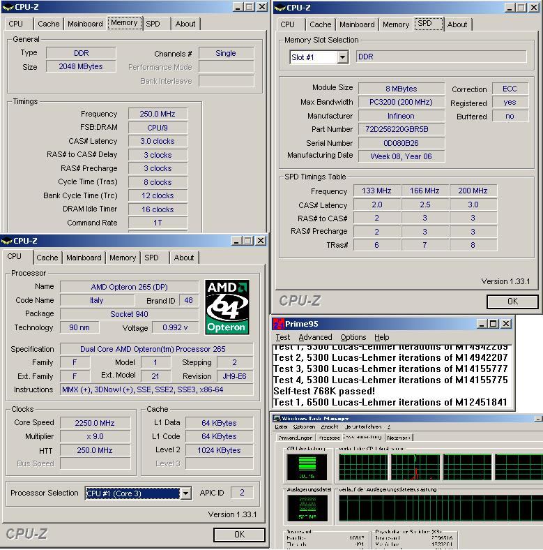

Mal nen kleines Update zu meiner Kiste:
- 2*512 MB PC3200 CL3 ECC Reg. ( HP-Serverspeicher ) testweise verbaut
- Radeon X600 Pro testweise verbaut
Der Ram ist ganz geschmeidig :)
Der Alte Ram war ja nur PC2100, im Bios hatte ich auto eingestellt.
Neuer Ram rein -> Bootet als DDR400 :rolleyes: , als ich dann im Windows war fiel mir auf, daß ich ja noch 250 HTT eingestellt hatte --> Ram läuft absolut stabil mit 250 Mhz CL3 338 :coolblue: :love:
