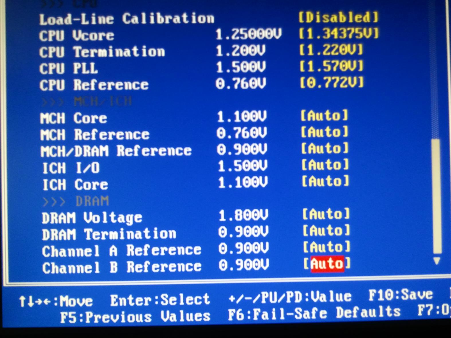

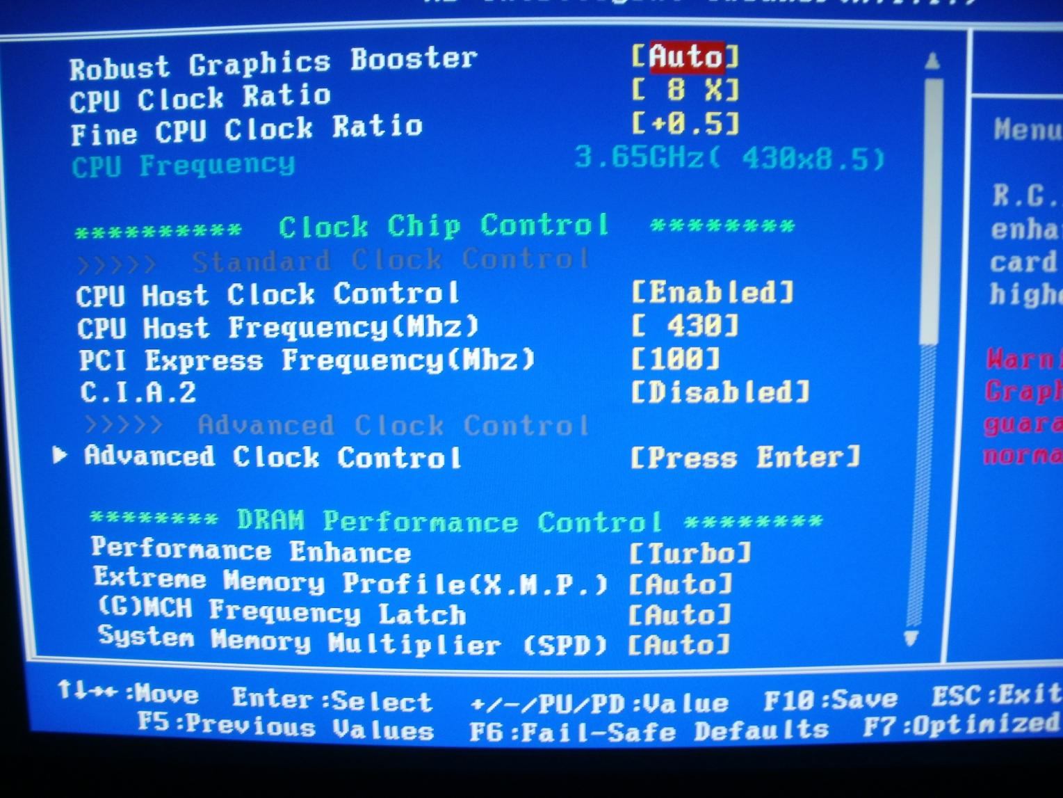

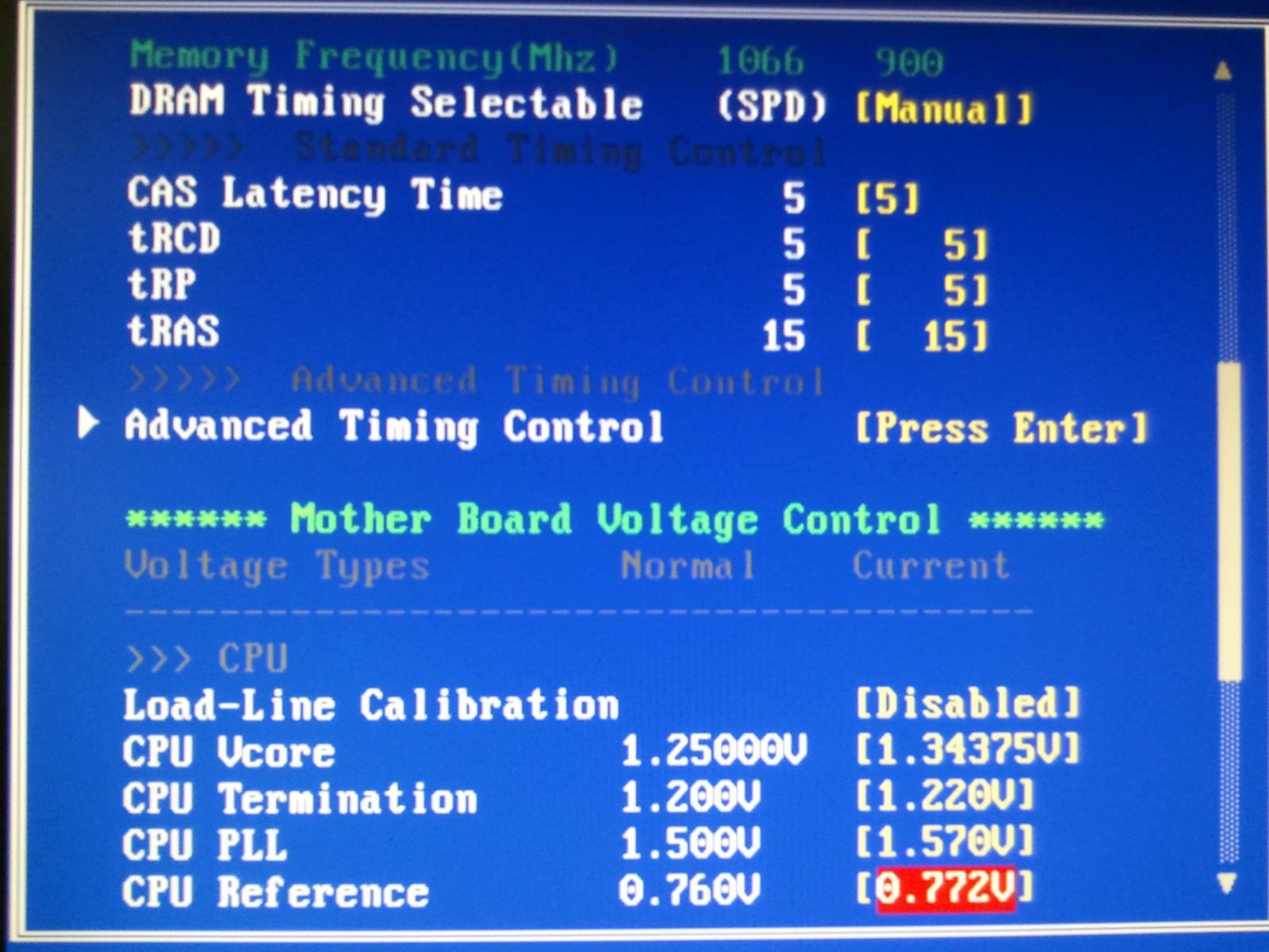

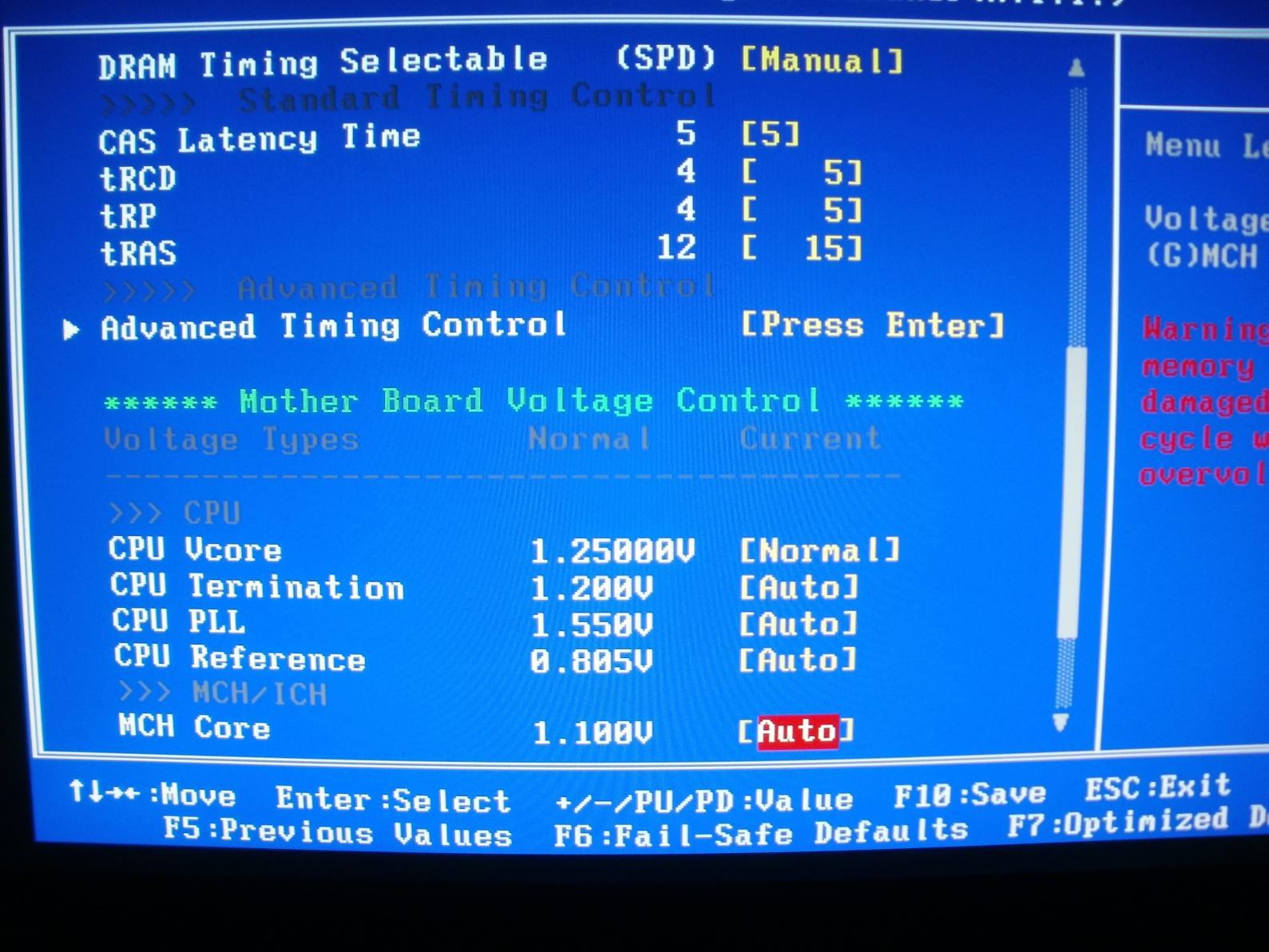

Moin,
Ich möchte meinen Q9550 gern auf 4Ghz bringen, doch leider failed prime95 ab 3,9Ghz nach max. 20sekunden (core 1 und 3).
Derweil läuft er zimlich stabil auf 3,8 GHz.
Ich bin mit meinem Latein am Ende.
Aber vlt könnt ihr mir ja helfen.

Ok mit einer Vcore erhöhung auf 1.35 schaff ich es ohne bluescreen derweil.
Ja dann will er einfach ordentlich saft für MHz.
Ich lass meinen auch schon über nen Jahr mit 1,39V laufen... das juckt den überhaupt nicht.
also sind die anderen Einstellungen soweit oke und ich sollte einfach mit dem vcore noch rauf um auf 4Ghz zu kommen?
Gibts irgendein Maximum?
prime ist jetzt 1 mal abgestürtzt und beim nächsten versuch hat core 1 nach 3 minuten gefailed.
Hm core 1 failed immer nach paar minuten :(
hab vcore jetzt e schon auf 1.36.

hi geggi, fahr mal schnell runter und schaue, was hast fürn stepping?
also brauch deine vid und deine revision, sprich coretemp saugen und cpuz. sonst geht hier nix freundchen.
gruß bexs
Sry das "fahr mal schnell runter" hab ich jetzt irgendwie nicht verstanden^^
also laut cpu-z:
Stepping: A
Revision E0
VID: 1.2500V
traumhaft, wie meiner, stell mal vcore im bios auf normal
äh nix runtertackten?
der kackt mir dann ja ab oder etwa nicht?
also alles auto nur cpu normal, schau erstmal was er damit macht

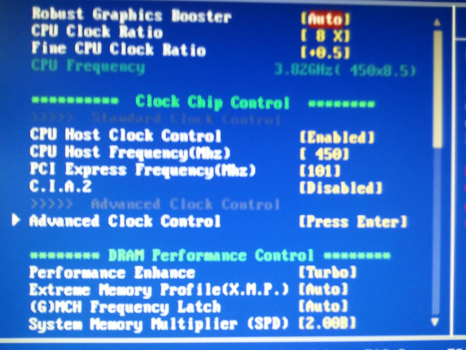

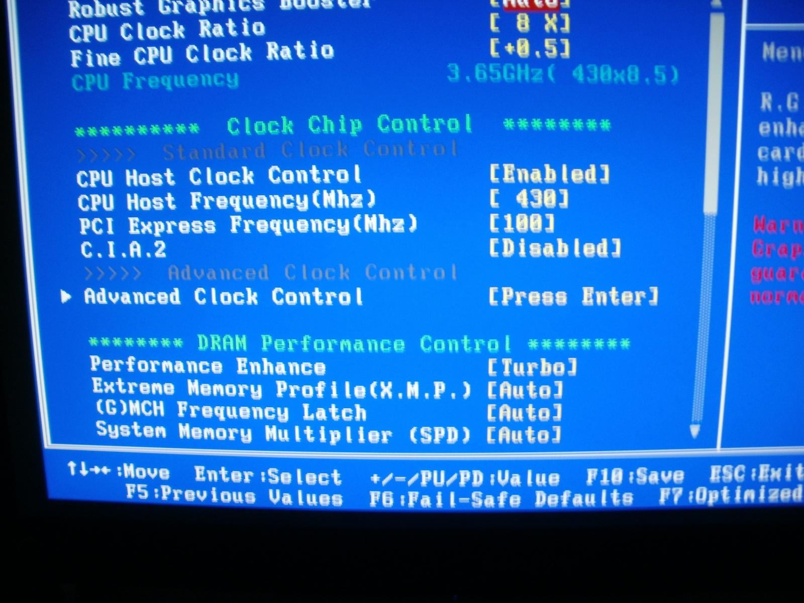

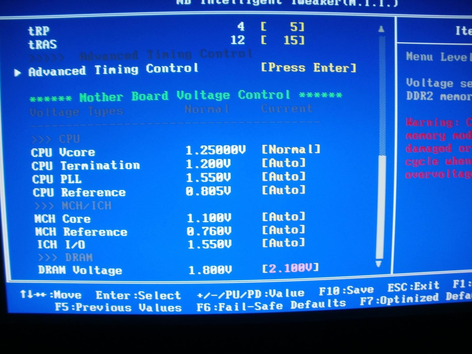

so
hm sry geggi, muss so gehen, hab den cpu auf 2 boards laufen, liegt am ram?
hatte grad panik da der pc sich nurnoch mit 2,8 GHz starten lies.
Aber hab mich verlesen bei einer einstellung.
somit geht er nun wieder auf 3,8.
ich glaub ich lass ihn auch auf dem tackt.
