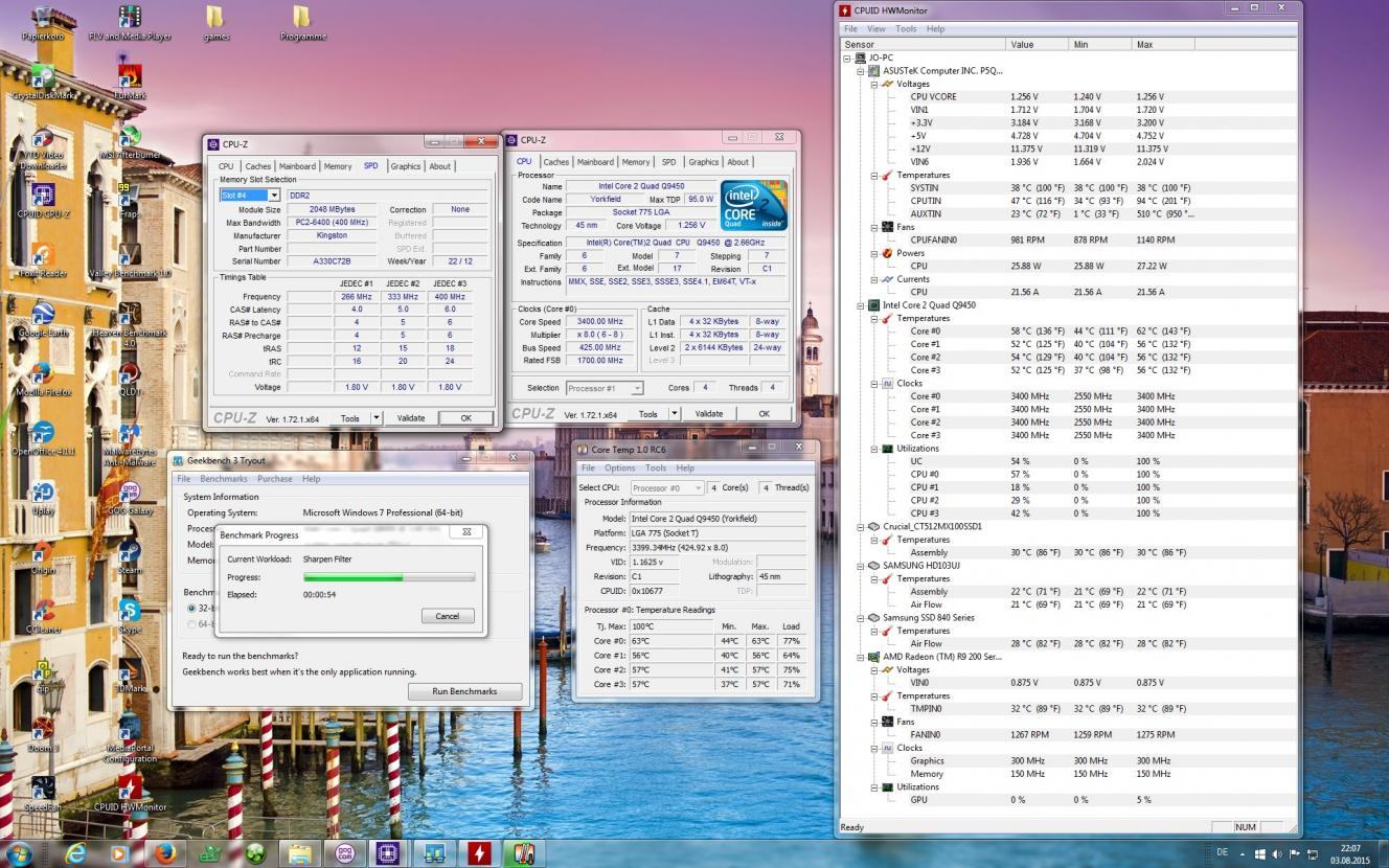

Ich habe zwar gesehen das es hier schon etliche Themen zu diesem Prozessor gibt, allerdings habe ich auch gesehen das er mit wesentlich mehr als meinen 3,4GHz läuft.
Und zwar habe ich das Problem, dass ab 400mhz FSB der PC sich direkt nach dem ersten Windows Logo aufhängt und nichts mehr macht. (Schwarzes Bild)
Hat einer Ideen wie es dazu kommen könnte?
Eckdaten zum PC bitte den Bildern entnehmen.

Hast du mal die Timings des Speichers gelockert oder die Spannung angehoben? Du kommst über die Taktrate des XMPs, wenn du den FSB weiter anhebst.
DU hast ja auch überhaupt nicht die Spannung angehoben.
@chrisdash: Die Timings vom Speicher habe ich nicht angerührt, alles original.
@BenGun: Hatte die Spannung zum testen auch schon mal auf 1,28 rauf gedreht, hatte nichts gebracht.

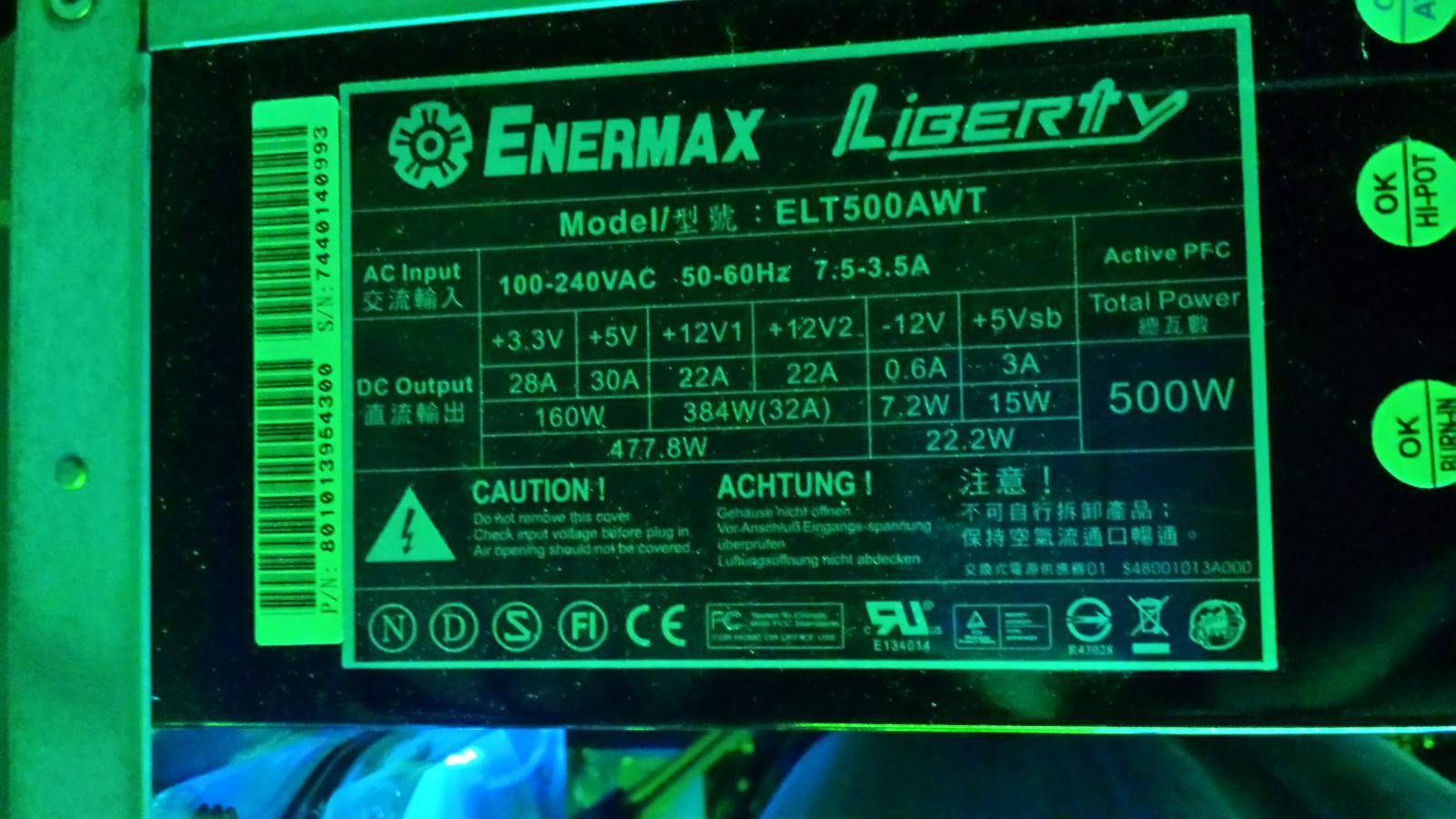

Edit: Kann es ggf. auf mit meinem Netzteil zusammenhängen? (Siehe Anhang)

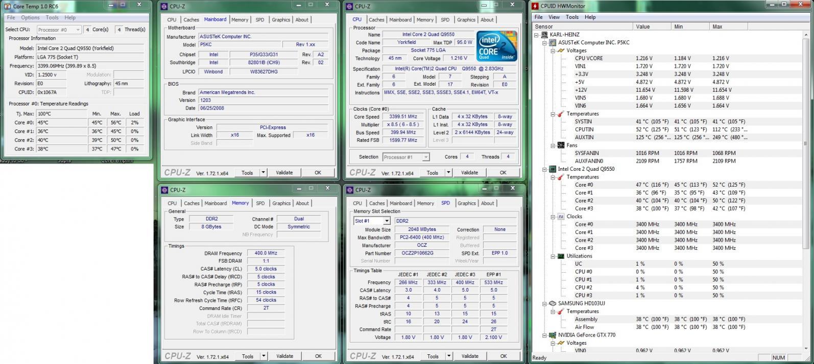

So siehts bei mir aus.
Ich hab 4*2gb Kingston. 2 Bausteine haben höhere Timings. Der Screen ist von einem von denen.
Hab meinen FSB auf 425 gestellt und den PCIe Takt auf 100.
Sonst hab ich alles auf Auto gelassen. Der Speicher ist somit auch übertaktet. (DDR850) Ich hab keine Ahnung, ob mein Asus P5Q-E dann von alleine die die Timings anpasst.
Die Spannung setzt mein Board dann wohl selbständig auf 1,256v unter Last.
Habs jetzt noch nicht mit p95 getestet. (nur kurz) Aber Witcher 3 läuft so seit Tagen und Wochen ohne Probleme. Abstürze hatte ich auch noch keine.
Das Netzteil ist ein altes Seasonic 380w. (2007 oder 2008) Daran wirds bei dir sicher nicht scheitern.
Du hast sogar noch die E0 Version vom Q9550, die sich soweit ich weiß besser übertakten lässt als die C1, die ich habe.
