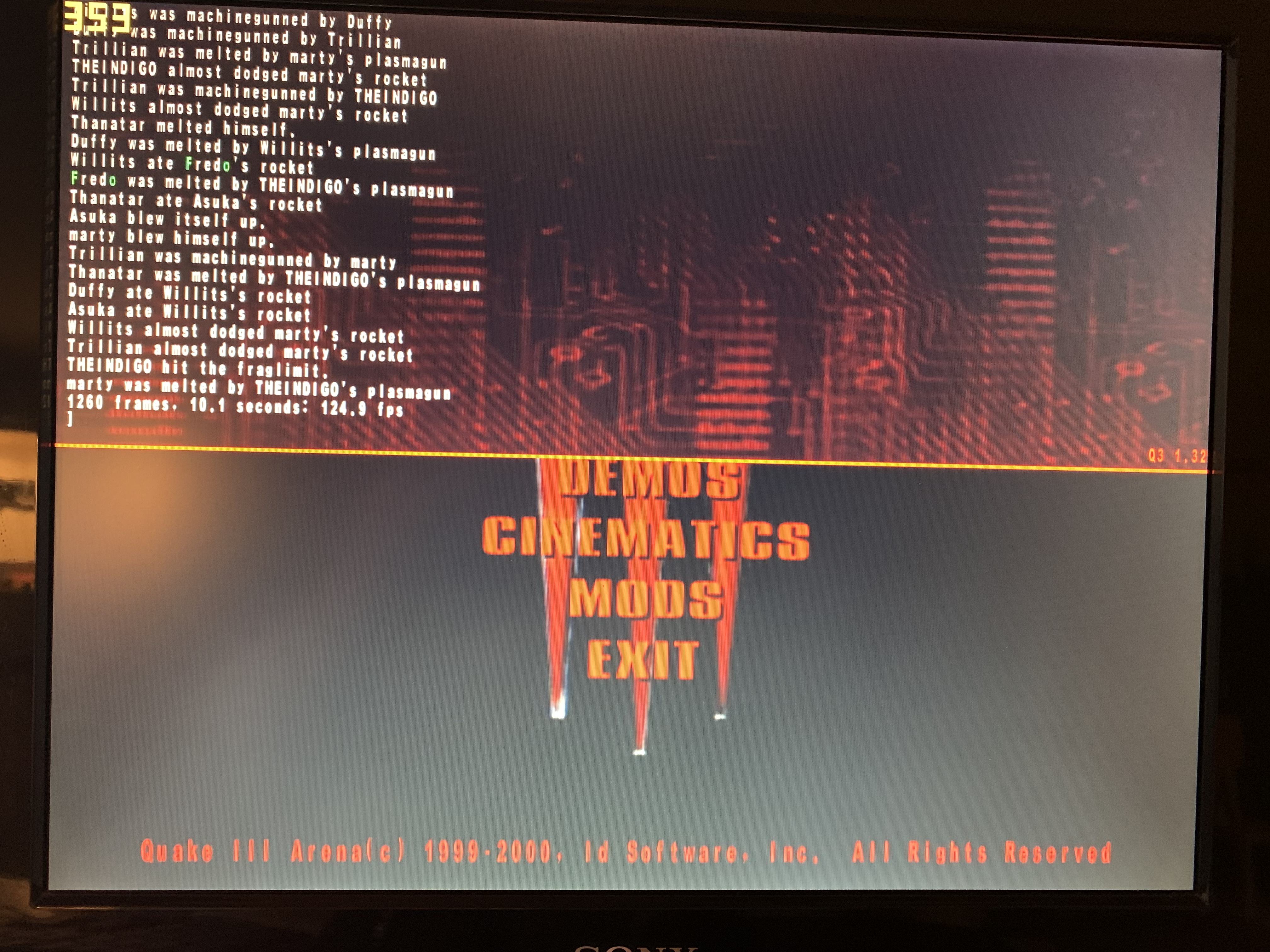

Quake 3 benche ich klar mit dem timedemo four. Und wie gesagt habe ich mit meiner Athlon XP 2400+ CPU und ATI 9800 pro nur 130 FPS (mit Sound). Vergleichbare Systeme haben das doppelte und mehr.

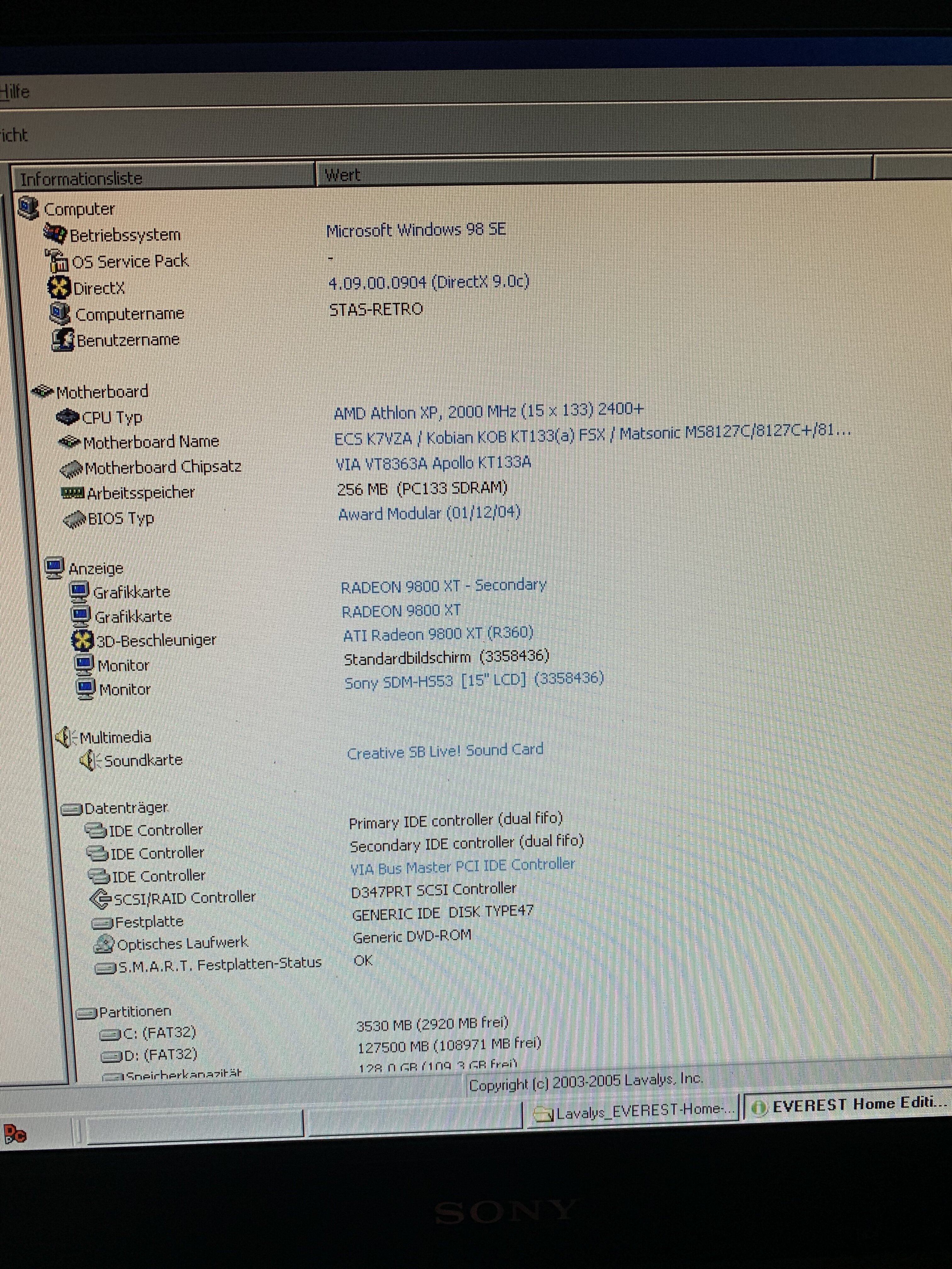

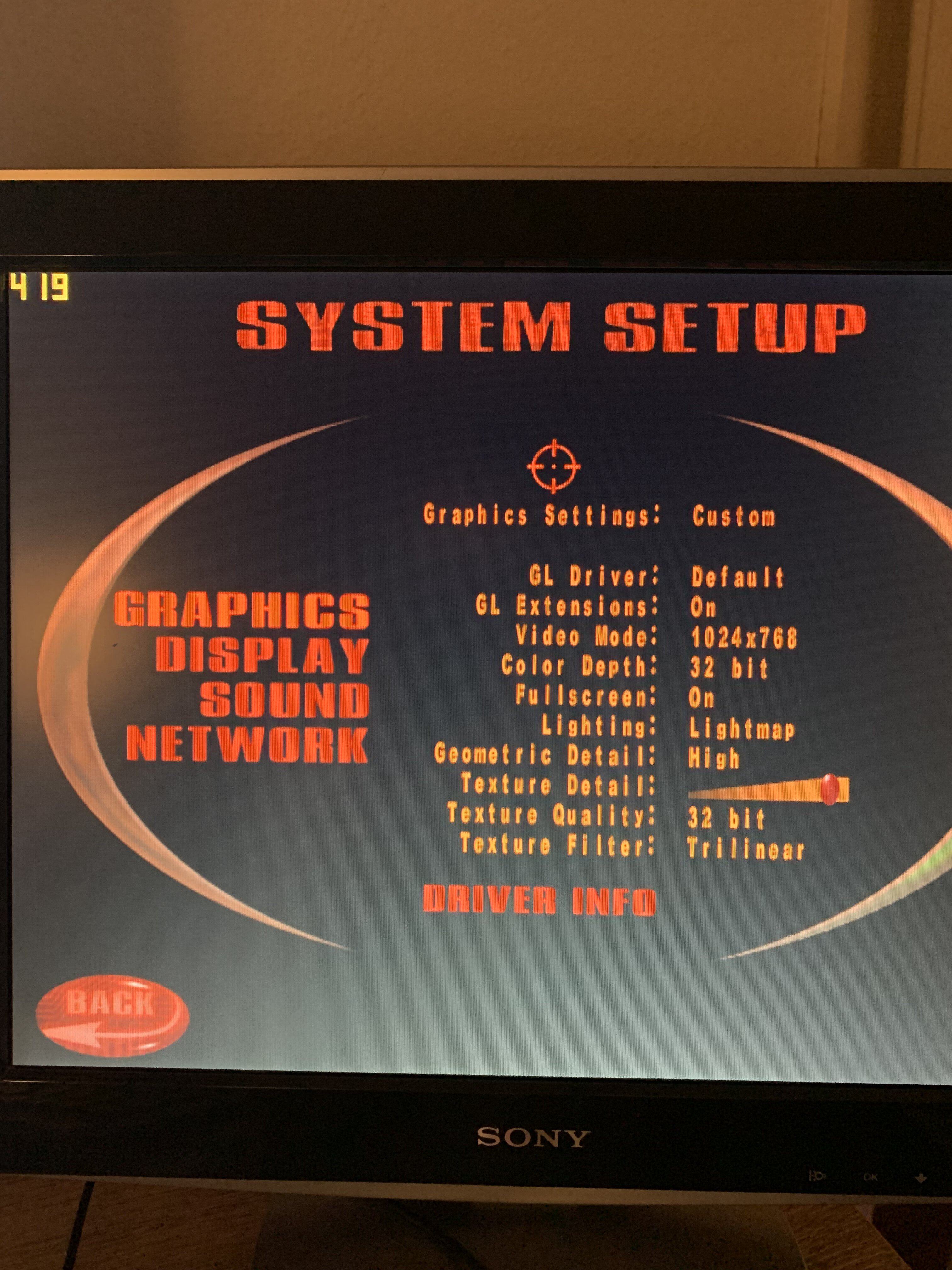

Anbei noch ein Screenshot.

Könntest du evtl. noch einen Q3 Benchmark machen mit der Demo Four und allen Settings auf max., wie auf meinen Fotos zu sehen?
Demo4 geht nicht mit der installierten Demoversion. Hatte ich schon probiert. Die Vollversion müsste ich erst suchen.
settings sind bei mir auf standart gewesen.

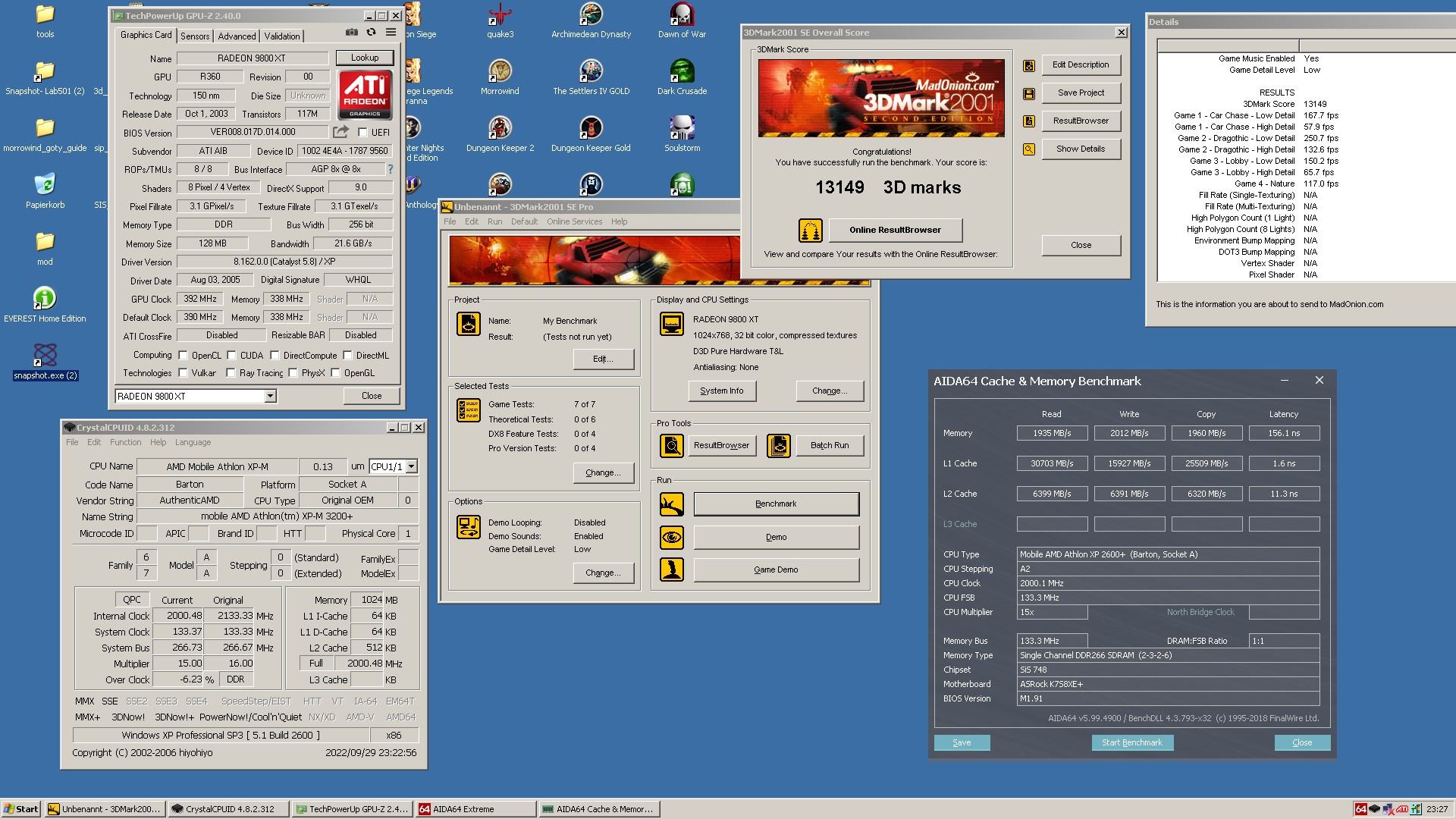

Irgendwie feiere ich grade mein ASRock SIS board. Mit 11x200 ins Windows booten und auf 15x133MHz setzen:
Der Unterschied ist schon deutlich. Liegt das am SDRAM? Am VIA Chipsatz? Man muss dazu sagen, dass bei meinem Test hier schnelle CPU/Chipsatztimgs benutzt werden.
