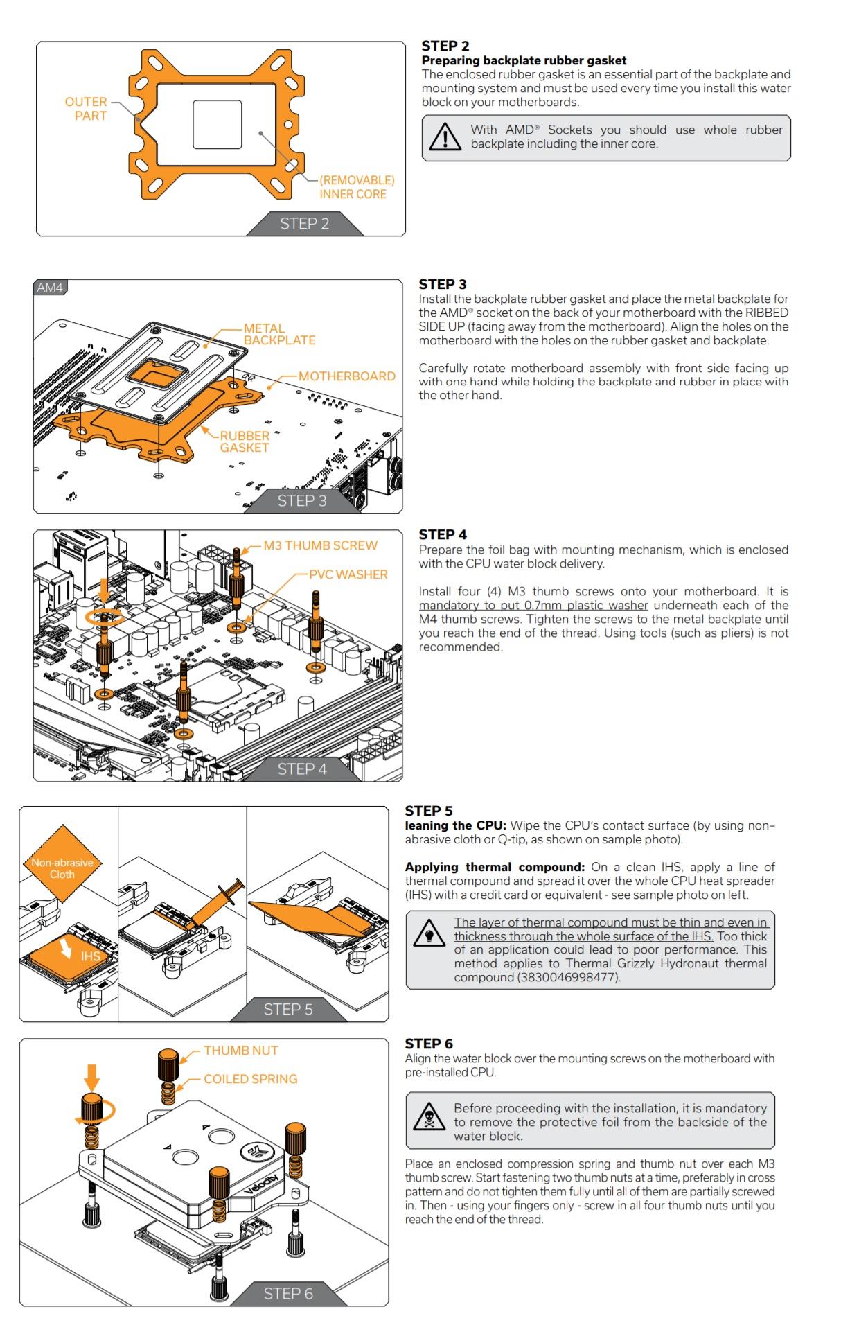

Dann hast du beim zusammenbau wahrscheinlich etwas falsch gemacht und nicht nach Anleitung gearbeitet, z.B. das Gummi (Folie) unter der Backplate vergessen (Bild unten).
