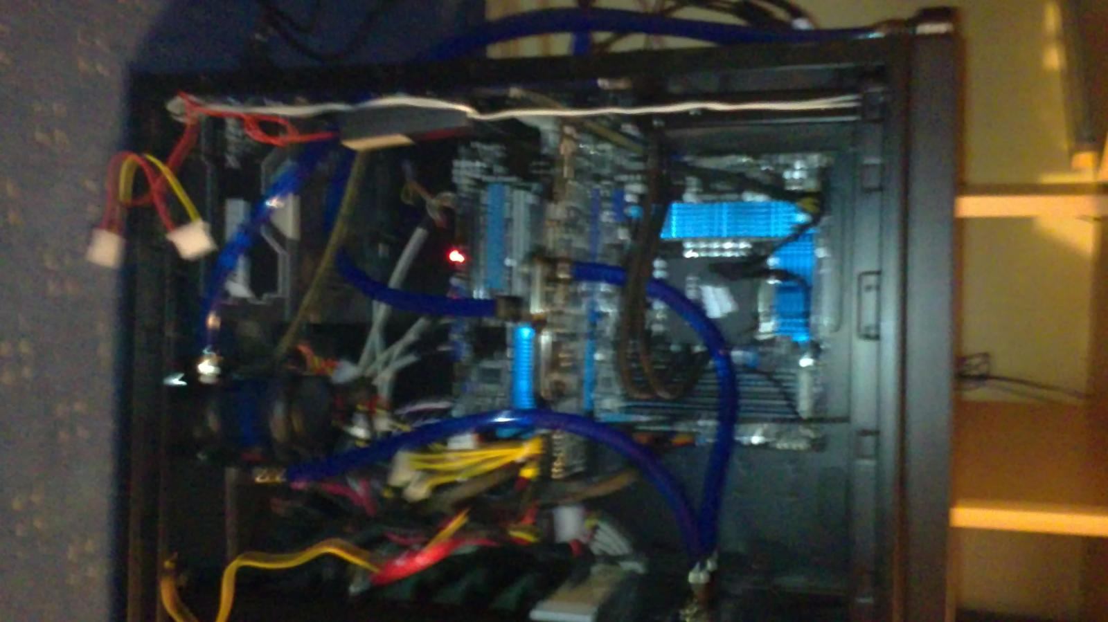

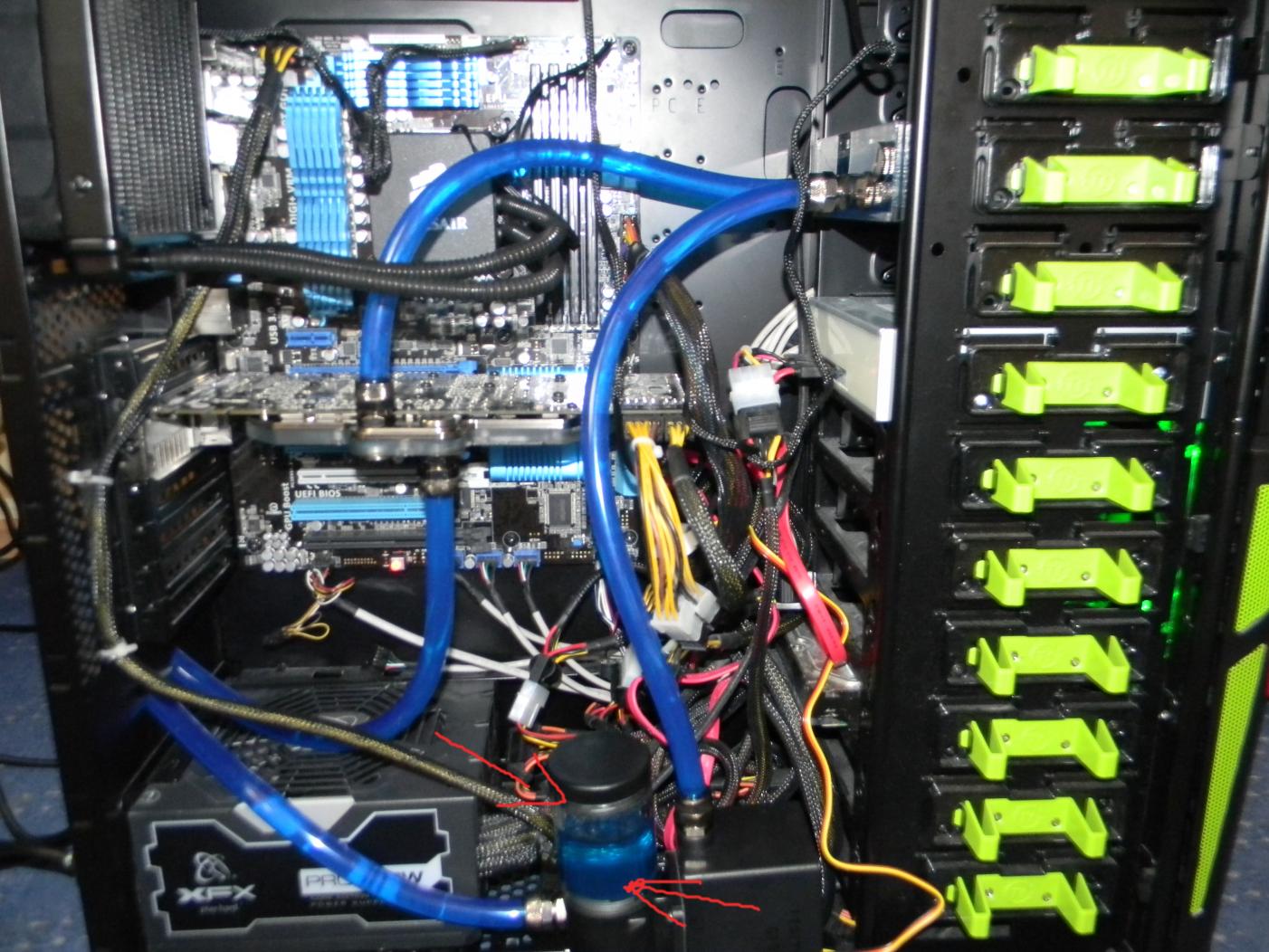

mach doch bitte mal en pic oder beschreib deine anordung genauer
agb --> Pumpe --> agb --> GPU --> Radiator
falls du das meinst
kommt ddas wasser aus dem unteren agb raus?
also wenn alles dicht ist kannst du aucb eig 10 agbs nehmen....
also mit genauer meinte ich welche agbs wo sie sitzen wie sie miteinander verbunden sind etc.
hast du keine camera zur hand... muss ja keine gute quali haben....
wo kommt dass wasser jetzt aus dem agb raus
durch den deckel?
Ja - läuft an inwiefern drückt es denn da unten raus? ich hatte bei ner EK-Röhre dass die trotz Dichtung etc. immer bisschen luft reingelassen und rausgelassen hat, also je nachdem ob PC lief oder nicht - wobei es dann da an der Seite auch nur bisschen geblubbert hat. Weil oben kann faktisch ja kein Wasser am AGB raus, da steht doch die Luft?
also es läuft unten am plexi aus, komischerweise hört es irgendwann von selbst auf
zur Not könnte ich ja den agb von der pumpe abbauen oder was meint ihr ?
...Du pumpst direkt in den 2. agb?? stell ich mir recht ineffizient vor das ganze.
Wäre doch sinnvoller den unteren AGB einfach weg zu lassen und die pumpe einfach "umzudrehen" (ausm oberen agb saugen lassen und nach links pumpen lassen)
