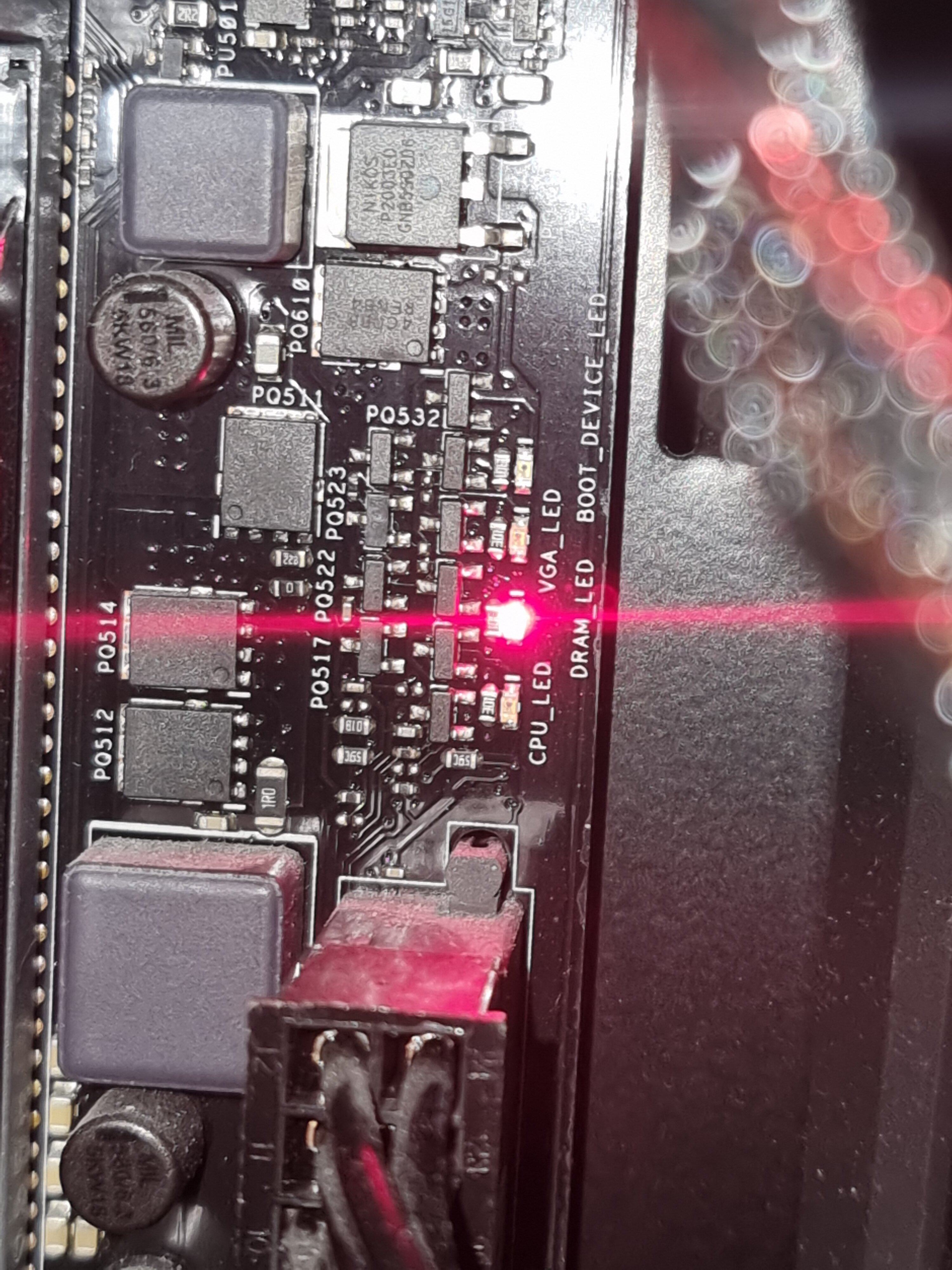

Hallo, erstmal danke für die Tipps. Habe ich gemacht. Batterie raus, dann Grafikkarte raus und über das Mainboard den Monitor angeschlossen. Also als Fehlermeldung bzw. auf dem Mainboard leuchtet dauerhaft die CPU LED. Bild kriege ich dennoch keines.
Denke da kann man sonst nichts mehr testen oder?
Wobei habe mal ein Bild gemacht. Könnte auch VGA sein
LG.
....auf dem Mainboard leuchtet dauerhaft die CPU LED. Bild kriege ich dennoch keines...
Das kann auch auf defekten Ram hindeuten wenn die CPU LED leuchtet.
Die Ram Riegel einzeln in Ram Slot A2 testen, der Ram mit dem das Mainboard startet ist OK, der andere Ram mit dem das Mainboard nicht startet ist defekt.
Bei dir leuchtet die Ram LED, also den Ram in Ram Slot A2 einzeln testen, wie in meinem Post 6 erwähnt.

Ok habe mal getestet, egal wo ich die RAM wechsel es kommt bei beiden der selbe LED Error.
Unwahrscheinlich das beide Ram Riegel defekt sind, der Ram sitzt wahrscheinlich nicht richtig im Ram Slot, das ist ein typischer Fehler wenn du den Ram zum ersten mal einsteckst.
Hast du den Ram bis zum Anschlag in den Ram Slot gedrückt?
Wenn die Ram Verriegelung geschlossen ist kann man den Ram noch einige Millimeter weiter in den Ram Slot drücken.
Beide Daumen zum drücken verwenden, Ram Slot A2 ist der zweiten Ram Slot neben der CPU.

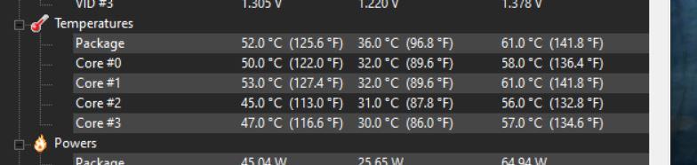

Zudem mit der Pumpe ich bin total unsicher ob ich vielleicht einfach mich falsch erinnere. Weil die Temperaturen erscheinen mir zu niedrig für eine nicht funktionierende Pumpe?
Das Bild ist Ingame.

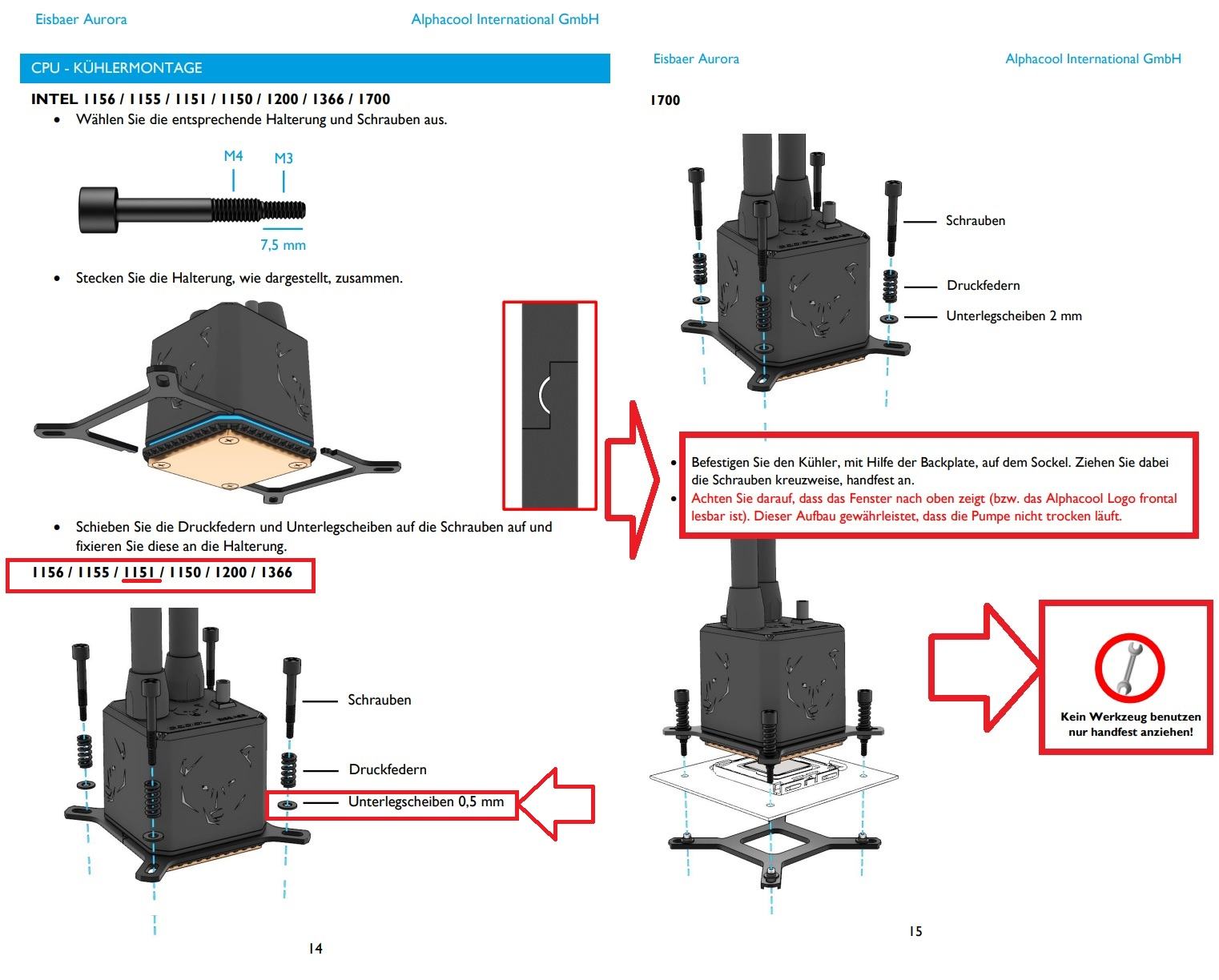

Möglicherweise hast du den CPU Kühler falsch festgezogen, die Schrauben gleichmäßig ohne Werkzeug festziehen, das Sichtfenster muss nach oben zeigen damit die Pumpe keine Luft ziehen kann.
Wenn du die ersten Schrauben schon zu fest anziehst verkantet sich der CPU Kühler auf der CPU und die Kontakte im CPU Sockel verschieben sich.
Außerdem darfst du laut Alphacool Eisbär Anleitung zum festziehen der Schrauben des CPU Kühlers kein Werkzeug verwenden, das Sichtfenster nach oben montieren (Bild unten Seite 14 und 15).
Anleitung Alphacool Eisbär: https://www.alphacool.com/download/...sbaer_Aurora_360_CPU_-_Digital_RGB_Manual.pdf
Die Pumpe scheint zu funktionieren, laut der CPU Temperatur aus deinem Screenshot.
Prüfe mal die Schläuche am CPU Kühler, der eine Schlauch sollte warm sein und der andere kalt.

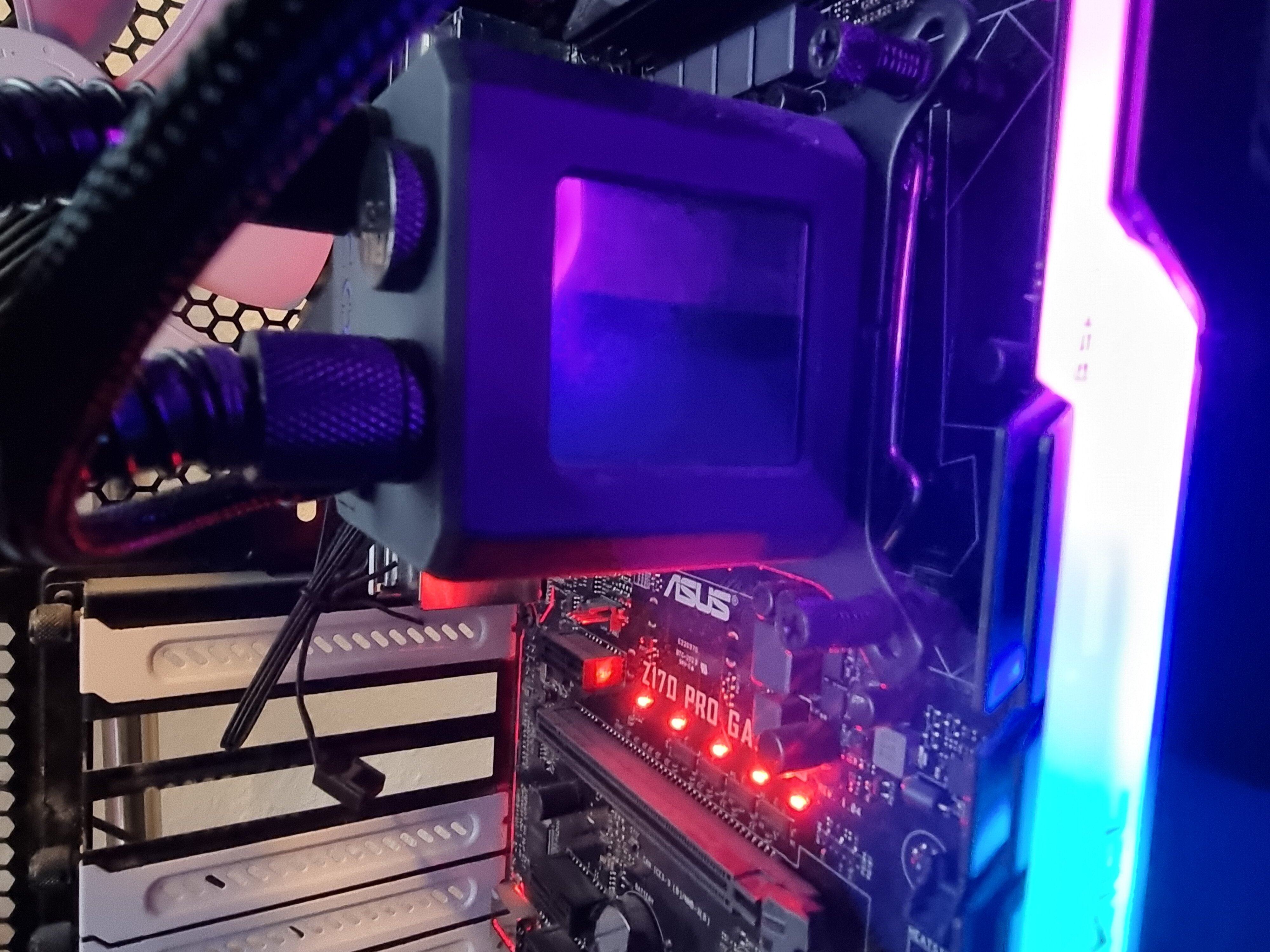

Ok dann muss ich erstmal Wärmeleitpaste bestellen, sowas habe ich nicht mehr übrig. Danke auf jeden Fall für die Hilfe.
Mich wundert nur, das bei mir der Kühler bzw. das Sichtfenster seitlich ist. So hatte ich den PC aber auch bekommen als ich ihn gekauft hatte.
...Mich wundert nur, das bei mir der Kühler bzw. das Sichtfenster seitlich ist. So hatte ich den PC aber auch bekommen als ich ihn gekauft hatte....
Das Sichtfenster bei den Alphacool CPU Kühlern muss immer nach oben zeigen, dann war das schon falsch montiert und die Pumpe ist wahrscheinlich teilweise trocken gelaufen.
