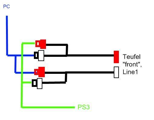

also, du kannst ein y-kabel verwenden, so dass du am anschluss bei den boxen für "front" dann einfach zwei stecker anschließen kannst: den für "front" vom PC und den für den stereosound der PS3.
welche adapter du da nimmst, kannst du selber entscheiden. hängt auch davon ab, was du schon hast. hast du zB vom PC zu den boxen EIN kabel mit an einem ende 3,5mm stecker und am anderen 2x chinch? dann kauf einfach ZWEI y-adapter "1x chinch-stecker auf 2xbuchse" wie das hier http://www.amazon.de/Audiokabel-Adapter-Cinch-Stecker-Buchse/dp/B001EUOA6U
von der PS3 nimmt du dann einfach ein kabel mit je 2x chinch stecker oder halt diesen adapter, der oben gepostet wurde, und für den PC nimmst du das gleiche kabel wie früher.
sieht dann halt so aus wie in meiner zeichnung.
musst aber bei den boxen mal schauen, ob die ein stereo-signal auch "upmixen" können.

Dh ich mach dann ein so einen Stecker einfach an meine Teufel anlage und schließe dann da dran einmal PS3 und einmal PC dran? Wenn das so geht, dann meinte ich genau das :d Dann kauf ich das kabel einfach mehrfach richtig?

du machst NUR an den anschuss für "front" am boxenset 1 bis 2 adapter dran (je nach dem, welche art von steckern du bevorzugst). die anschlüsse für mitte/hinten/sub usw. bleiben unangetastet.
du verdoppelst mit dem adapter quasi die buchsen, die das boxenset für "front" hat. das ist alles.
aber wie gesagt: auch mal schauen, wie das bei dem set ist, wenn man nur was in stereo anschließt, eben die PS3.
