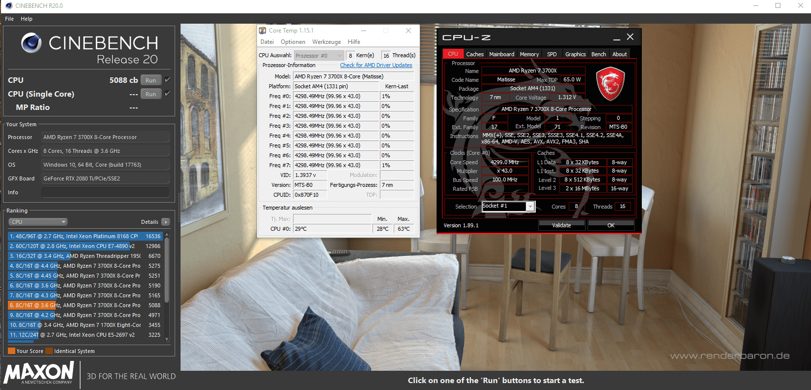

Mein 3700x geht bei CB20 bei 4,2GHz und 1,32 Volt auf 67° hoch. Bin mir nicht sicher ob das hinhaut. Habe mir mehr erhofft vom Kühler
naja, 1,32v is auch nicht so wenig. dazu kommt, das du nicht erzählst wie viel der kühler drehen darf. auf der anderen seite, es is auch nicht der beste kühler, auch wenn das hier die leute immer behaupten.
Sind ja nicht nur Behauptungen, sondern durch Messergebnisse diverser, seriöser Seiten belegt.
Die Lüfter drehen beide ca mit 800rpm während des Tests
ich kenn die tests. mal ein augenmerk auf die cpus gerichtet?
für 800 sind die spitzen 65°C weiß gott kein thema. mit was liest die temps denn aus?
