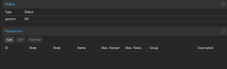

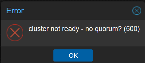

Du solltest recht behalten. Wenn ich zwei Nodes von dreien herunterfahre und dann eine VM (ohne HA) heruntergefahren habe, so lässt sich diese anschließend nicht wieder starten.
ja, Dir ist damit erst einmal geholfen. So kenne ich es auch, falls Quorum nicht erfüllt wird halt getrickst.
Es stand aber die Aussage im Raum, das man ohne HA kein Quorum benötigt.

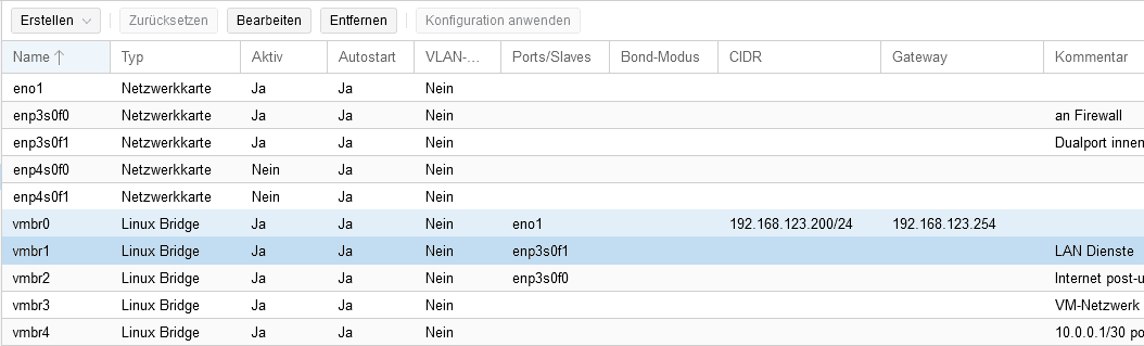

Das hier ist die Host-Netzwerkconfig

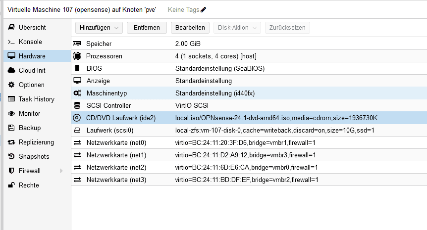

Und das hier von Opnsense:

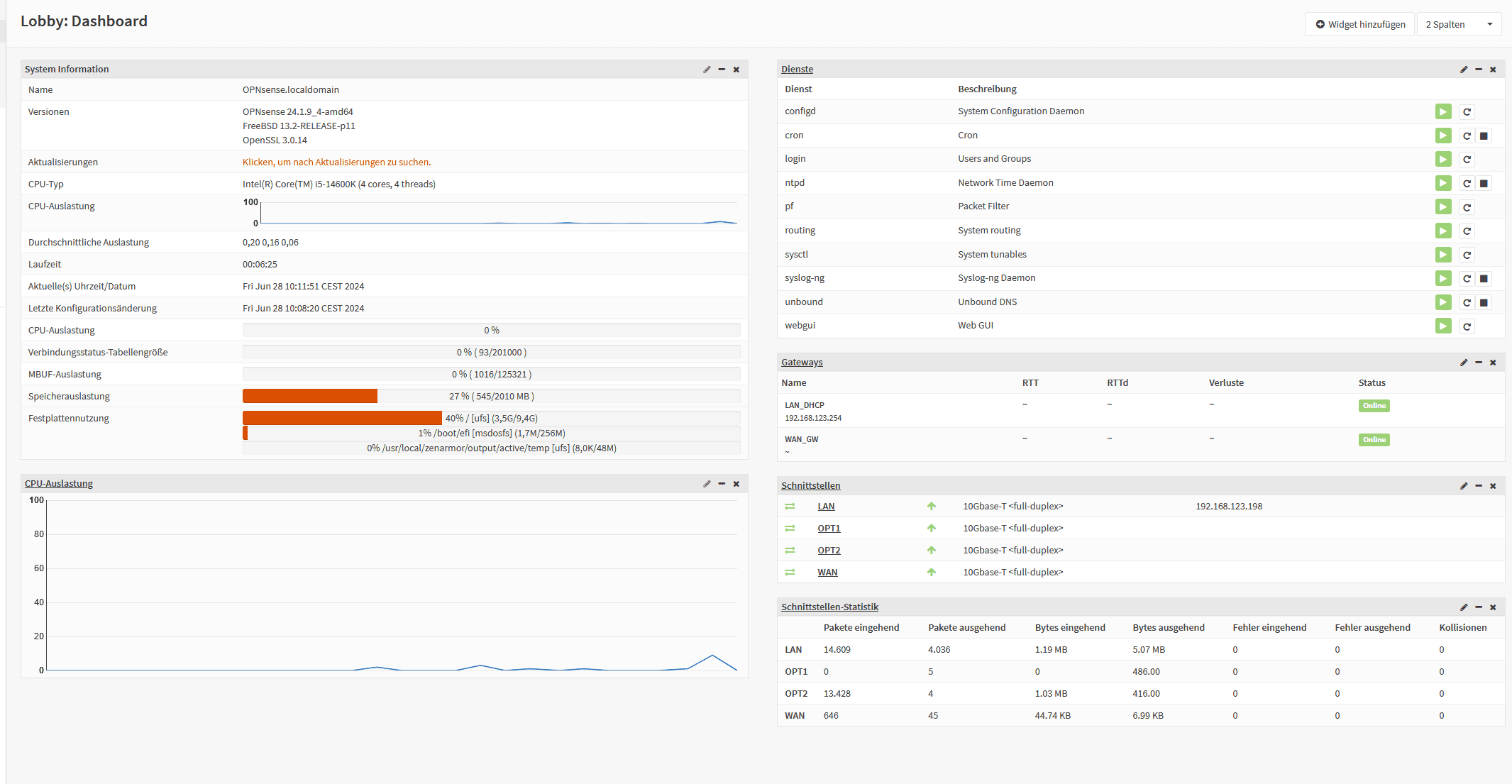

So sieht die GUI aus:
Was muss ich jetzt machen? Ich möchte, dass auf "WAN" die externe IP "111.111.111.11" anliegt und den Traffic auf "OPT1" bzw. net1 der VM bzw. vmbr3 des Hosts geht. VMBr3 soll dann auch intern einen DHCP-Bereich (sagen wir mal 10.0.0.1/24) haben, wo dann der Reverse Proxy/Nextcloud/Bookstack zu erreichen sind.

Das hier ist die Netzwerk-Konfig des Servers:

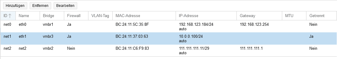

Und das hier die NC Instanz:
Aber selbst wenn ich sämtliche Firewalls in Proxmox deaktiviere, ich kann nicht auf cloud.net.de zugreifen. Ein nmap aus dem LAN auf cloud.net.de zeigt:

Laptop an den Router/Firewall, dann IP vergeben (111.111.111.11) mit passendem Gateway und Subnetzmaske und es funktioniert. Reiche ich die NIC vom Proxmox-Server direkt an eine Ubuntu-VM durch, dann funktionierts.
Wenn ich aber die Bridge an die VM mit der entsprechenden NIC gebe, dann die IP einstelle, funktioniert es NICHT. Auch in der LXC funktioniert es nicht.

Also Passthrough funktioniert, aber Bridge über proxmox nicht?
Je nachdem welcher Hoster das ist, könnte da ein Mac Adressen Filter die Ursache sein.
Ist denn die Bridge erreichbar, wenn du ihr eine IP gibst?

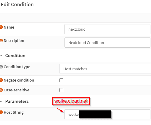

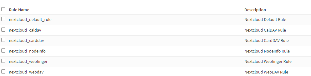

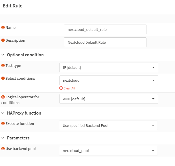

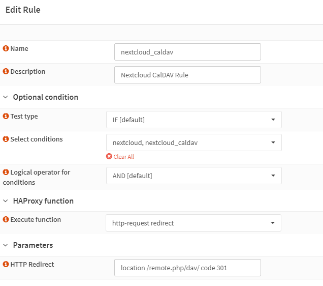

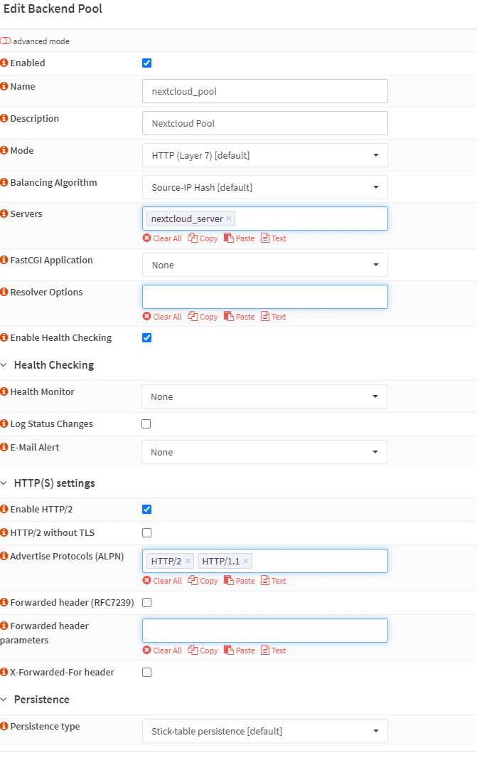

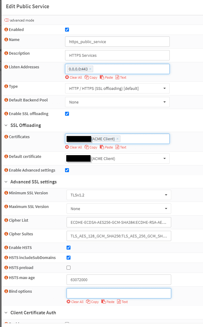

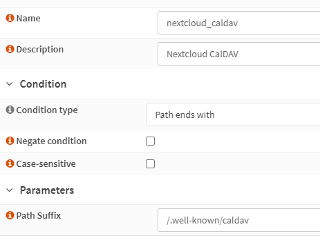

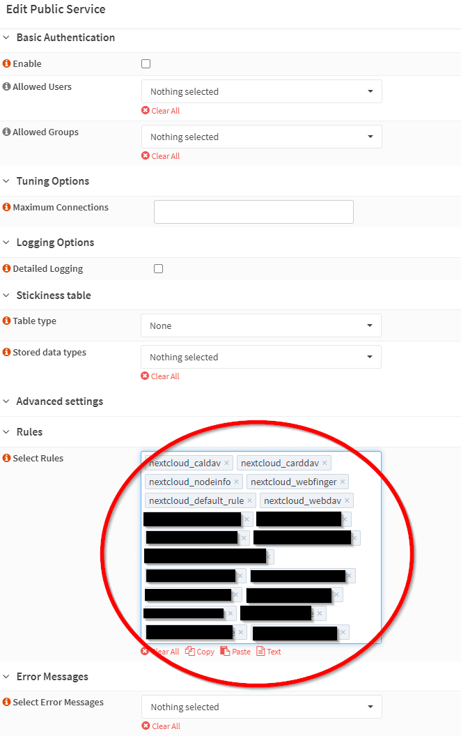

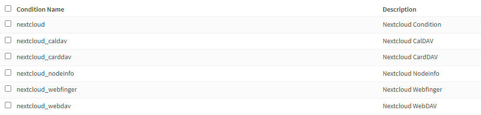

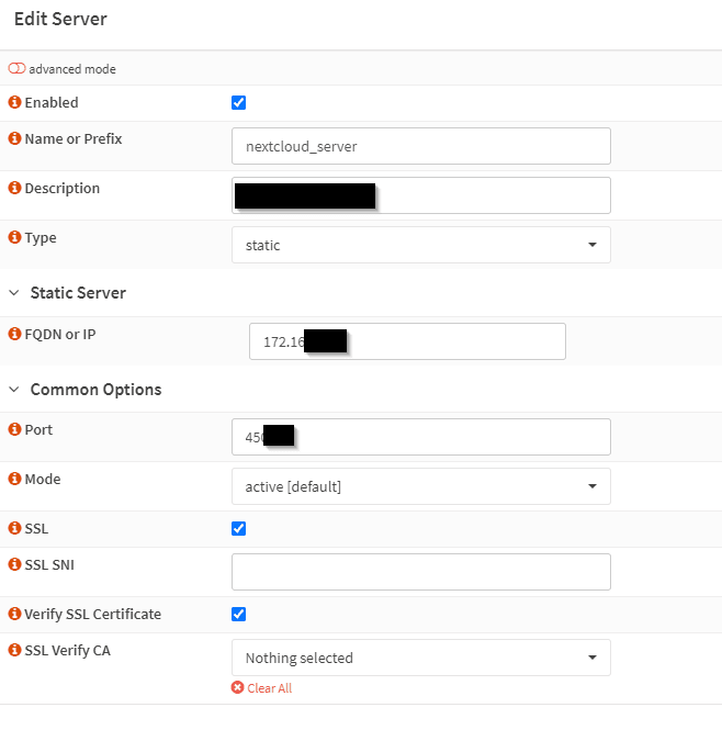

Warum macht du in der Sense keinen HAProxy auf?
Jaja, für das ganze Nextcloud-Gedöns braucht man drölf Regeln dafür, aber dafür läufts dann auch, wenns mal läuft. =)
Real Server:
Backend Pool:
Public Service:
Conditions:
(caldav stellvertretend für die ganzen restlichen conditions)
Rules:
Falls du Hilfe brauchst, sag Bescheid.

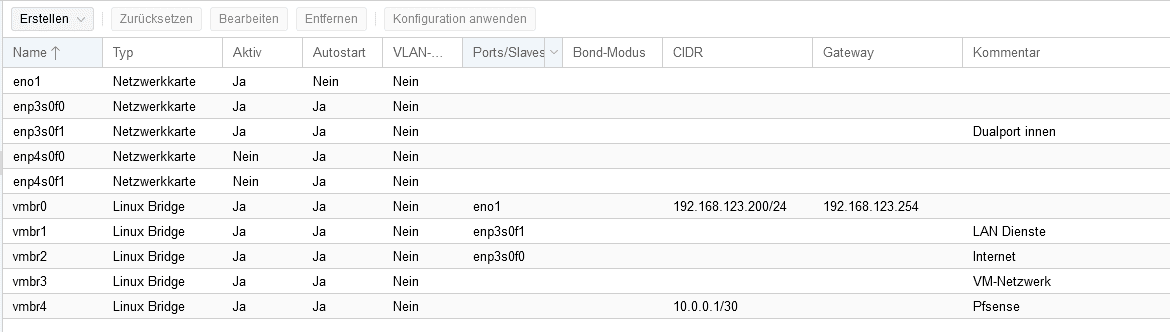

Ich habe mal ein Schaubild erstellt:
Der Server hat mehrere NICs.
- Eine davon (enp4s0f0) ist direkt an den Router angeschlossen, wo es eine Portweiterleitung auf 80 und 443 gibt. Ein A-Record ("cloud.test.com") auf die IP 111.111.111.11 ist vorhanden (Gateway: 111.111.111.1, Subnetz /29).
- Zwei NICs (eno1 bzw vmbr0 und enp4s0f1) sind an einen Switch angeschlossen. Darüber greife ich (über eno1) auf den Server zu über die IP 192.168.123.200.
Dann habe ich für ein internes Routing innerhalb von PVE die bridge vmbr4 erstellt (IP: 10.0.0.1/24). Dies habe ich um die iptables Einträge (schwarzes Bild) erweitert, genau wie vmbr0
Die Opnsense-VM besitzt drei virtuelle Netzwerkkarten:
- net0 = LAN --> um auf Opnsense zugreifen zu können über die IP 192.168.123.242
- net1 = WAN --> hier habe ich die öffentliche IP eingetragen
- net2 = OPT1 --> Für die kommunikation zur Nextcloud, da unter keinen umständen ein Bösewicht über die externe IP in das LAN kommen darf. Dieser Port hat die IP 10.0.0.2
Die Nextcloud besitzt eine einzige Schnittstelle auf vmbr4 mit der IP 10.0.0.101 und dem Gateway 10.0.0.1. DNS = 1.1.1.1
Was funktioniert:
- Von der Nextcloud-CT kann ich überall hinpingen; ausnahme: 10.0.0.2 (also OPT1 von Opnsense)
- Zugriff auf die Webgui von opnsense über 192.168.123.242
Was nicht funktioniert:
- 10.0.0.2 anzupingen
- von Opnsense irgendwo hinzupingen
- Updates mittels Opnsense zu ziehen "Fetching changelog information, please wait... fetch: https://pkg.opnsense.org/FreeBSD:13:amd64/24.1/sets/changelog.txz: Host does not resolve"
Was mache ich falsch bzw. wo ist der Fehler?
