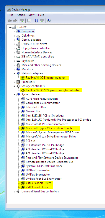

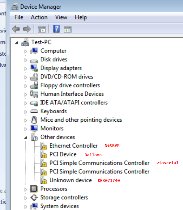

Ich habe das eben noch mal verifiziert, und eine Windows 7 x64 VM mit dem virtio-win-0.1.173.iso (-9) erstellt. Der erste Shoot zeigt die Treibersituation dirket nach der Installation.
Die automatische Treiberinstallation mittels virtio-win-gt-x64.exe schlägt, wie du bereits geschrieben hast, fehl. Da musst du leider hänschisch nachziehen.
Ethernet Controller -> NetKVM
PCI Device -> Balloon
PCI Simple Comm. Controller -> vioserial
PCI Simple Comm. Controller No.2 war dann nach dem reboot mit verschwunden
Unknown device -> KB3071740
Den Guest-Agent noch installieren, reboot und fertig (Shoot No.2)

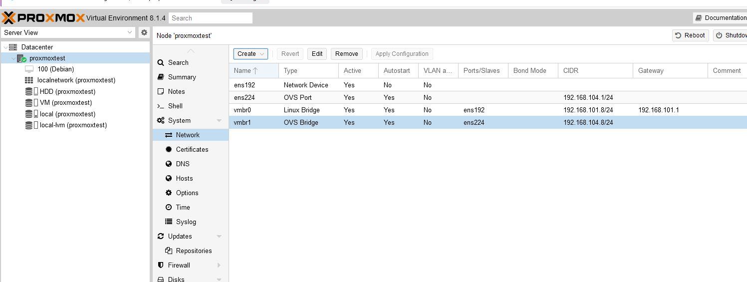

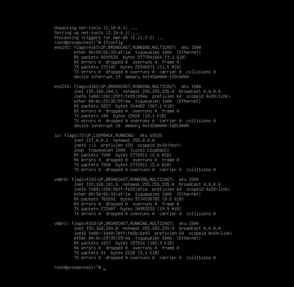

Ja, danke. Aber komme da echt nicht weiter. Versuche seit zwei Tagen, wenigstens in irgend einer VM Internet zu kriegen. Hatte Proxmox auch schon am laufen, und keine Probleme in der Hinsicht. Hatte aufgesetzt, VM installiert und die hatte Internet.
Im Moment habe ich einen Host mit zwei Adaptern (am ESXi E1000e). Die beziehen während der Installation auch ihre Adresse. Allerdings steht dann bei der IP Konfiguration der falsche Gateway drin. Also abgeändert auf den Richtigen, die Installation läuft durch und proxmox ist erreichbar. Wenn ich dann eine VM einrichte, kriege ich ums verrodden kein Internet hin. Verschiedene Adaptertypen in der VM getestet, OVS installiert und alles.
Gibt es in Proxmox irgend was identisch zu vSwitches und Portgruppen im ESXi? Ich sehe da nicht durch irgendwie. OVS Bridge wäre das Pendant zu vSwitch, OVS Port zu Portgruppe? Wieso will die Bridge eine IP? Wäre das analog zum vmkernel? Und wenn ich da als Gateway 192.168.104.1 angebe, dann kommt immer, der Gateway sei schon vergeben in vmbr0. Aber vmbr0 hat den Gateway 192.168.101.1.

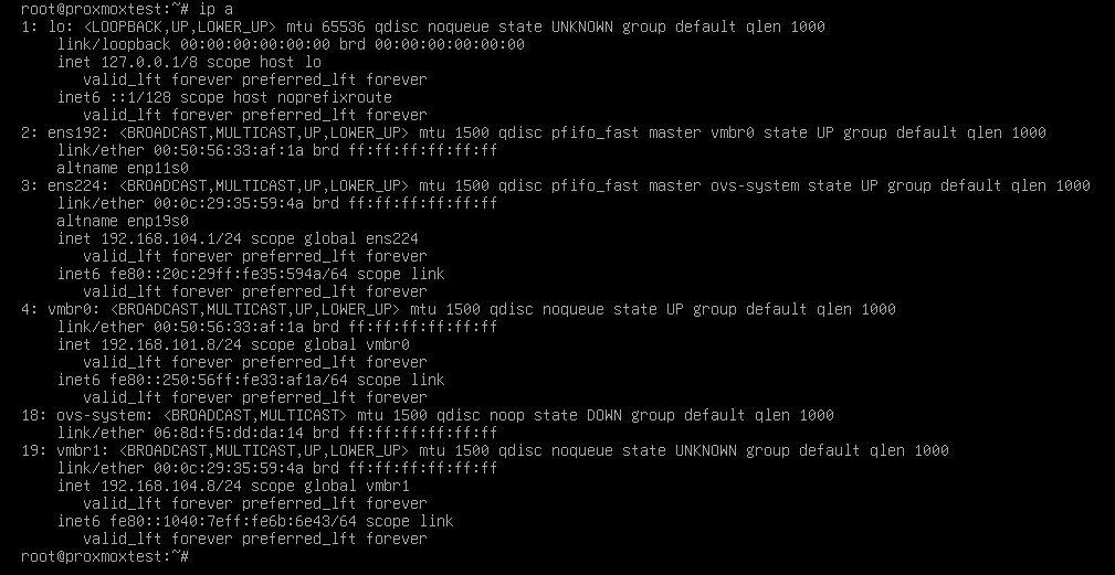

Irgendwo habe ich da einen Fehler drin. Will keinen DHCP Server von proxmox nutzen, falls es das überhaupt gibt. Die VMs sollen die Adresse vom Adapter beziehen.
Gruss und danke

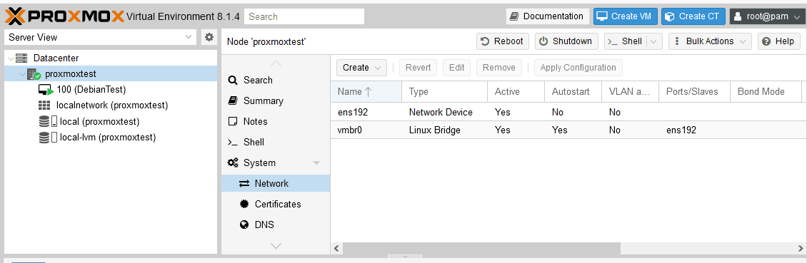

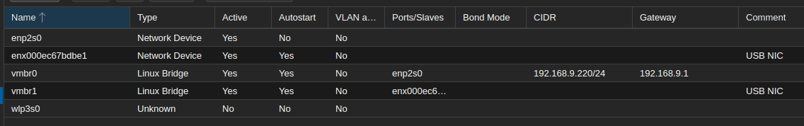

@AliManali Woher kommt denn dein "Internet"? Ich nutze hier einfach die Linux Bridges, nichts mit OVS. Diese Bridges verhalten sich wie ein Switch. Eigentlich ganz einfach.

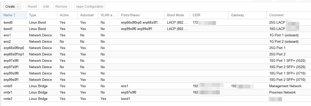

Ja, genau, wir auch. Hier mal ein Screenshot von einem unserer Produktivsysteme. Bridges können IP-Adressen haben, müssen es aber nicht. Den Maschinen, die an die Bridge "angeschlossen" sind, kann ich aber trotzdem IP-Adressen zuweisen, auch wenn die Bridge selbst keine hat.
Bei mir ebenfalls, hängt alles an der vmbr0 und bekommt da entweder DHCP oder static in der VM/LXC

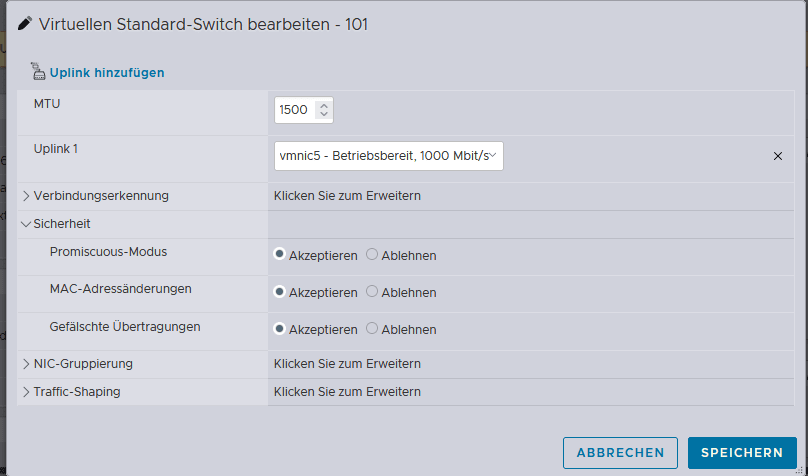

Ok danke, habe es heraus gefunden. Wenn ich Promiscous Mode und MAC Adresssänderungen am vSwitch vom ESXi aktiviere, klappt es mit der Vergabe der Adresse. Das ist aber mehr als merkwürdig, weil ich Proxmox als auch Firewalls/VPN Gateways ohne die betreffenden Einstellungen am laufen hatte. Muss man erst mal drauf kommen.

Vielleicht hat Einer von Euch eine Erklärung mit den vSwitch Einstellungen, die es da plötzlich braucht.
Wollte heute nachmittag schon schreiben, mal den vSwitch zu prüfen, da ich das Problem auch schon hatte. Kam leider Arbeit dazwischen.
Promiscuous Mode:
Both VMware VSS (Virtual Standard Switch) and VDS (vSphere Distributed Switch) do not implement MAC Learning like a traditional network switch, since the vSphere platform already knows which MAC addresses are assigned to a particular Virtual Machine. This means that the virtual switch will only forward network packets to a Virtual Machine if the destination MAC Address matches the ESXi vmnic's (pNIC) MAC Address.
In a Nested ESXi environment where you can have Nested Virtual Machines, the destination MAC Address for network packets destined to those Virtual Machines will differ from the Nested ESXi vmnic's MAC Address. Due to this, the physical ESXi host's virtual switch will drop the packet if Promiscuous Mode is not enabled. Promiscuous Mode allows the underlying Nested ESXi VM vmnic to monitor all traffic of the virtual switch it is connected to and thus providing connectivity to the underlying Nested Virtual Machines.
Quelle: https://williamlam.com/2013/11/why-is-promiscuous-mode-forged.html

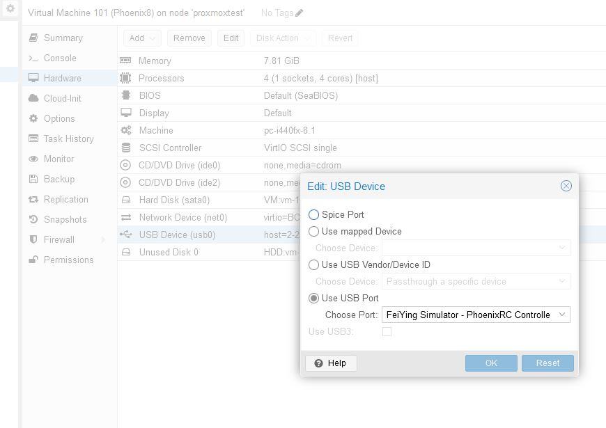

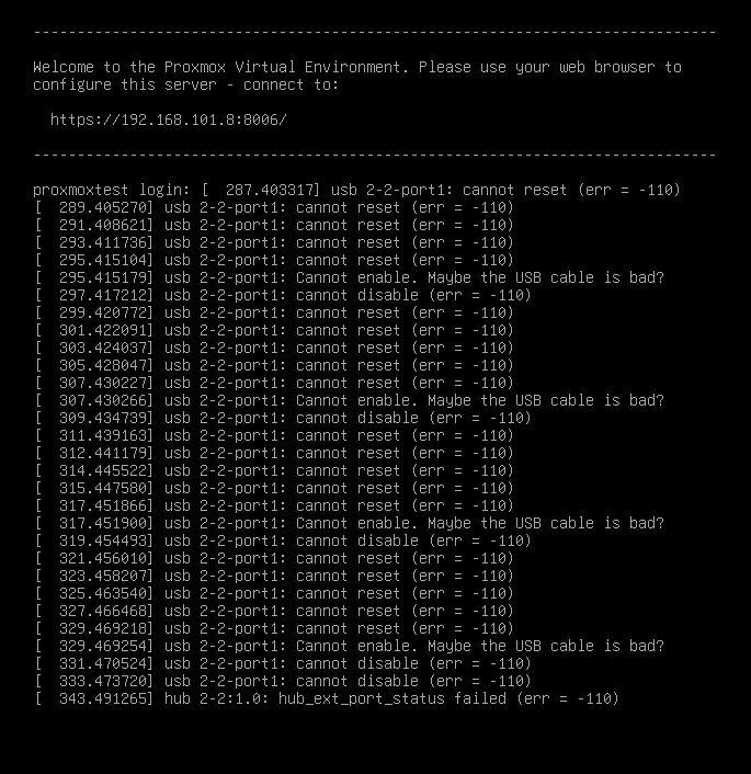

Nun habe ich noch ein kleines Problem. Habe da einen Dongle. Beim ESXi macht der auch Probleme. Ich kann den Host nicht starten, wenn der Dongle eingesteckt ist. Das ist aber halb so wild, weil der Host immer läuft. Den Gast kann ich mit angehängtem Dongle aber problemlos starten.
Bei Proxmox ist es umgekehrt, was blöder ist. Der Host startet ohne murren mit dem angehängten Dongle. Aber der Gast nicht. Ich kann den weder starten noch herunterfahren, wenn der Dongle angehängt ist. Hatte erst etwas Probleme, den Dongle zum laufen zu kriegen. Habe es mir Ressource Mapping im Datacenter, und die verschiedenen Optionen im Gast versucht. Auch verschiedene USB Controller am Host (Proxmox) habe ich getestet. Wenn ich den Gast starte, und dann den Dongle per "use USB Port" durchreiche, dann funktioniert es. Das ist ein bisschen umständlich so.
Ein USB Device Server kommt leider nicht in Frage, weil der Bot hinter ein VPN geht. Das Problem habe ich am ESXi auch. Hat da wer eine Idee, was ich noch versuchen könnte?
Ahja, gibt es bei den VMs keinen USB Controller, analog zu vmware? Sehe da nichts in den VM Einstellungen.
