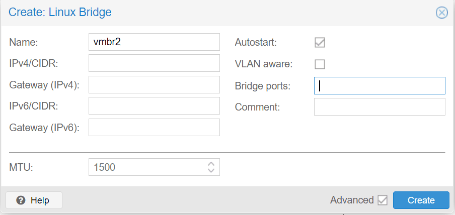

Ich bin wohl grad zu blöd.
ich komm ja aus der windows welt.
Bei windows server ist das sogenannte "mgmt interface" durchaus wichtig und sollte nicht mit dem VM traffic kollidieren.
Man schmeißt also ein Interface mit IP hin um den eigentlichen "host" zu erreichen.
Bei proxmox vermutlich die vmbr0
Beim WinServer kann ich jetzt allerdings einfach einen VMSwitch anlegen und dem so viele physische interfaces zuweisen wie ich lustig bin.
Ich muss dem keine IP geben.
Den kann ich dann per dynamic loadbalancing über beliebige ports an einen switch anbinden.
Knackpunkt ist jedoch, ich vergebe ips erst wieder direkt an die VMs
Der vmswitch leitet dann auch alle VLANs stumpf weiter wenn ich die ports am switch dementsprechend trunke.
Das wird dann erst wieder bei der VM configuration abgefangen indem man der Nic eine VLAN ID zuweist.
Lange Rede gar kein sinn.
möchte eigentlich für den host nur eine IP verbraten. die eigentliche mgmt ip vom host.
kann ich sozusagen neben vmbr1 noch eine weitere vmbr2 anlegen ohne IP und da hänge ich dann die VMs ran?
Oder mach ich einfach einen bond und hänge da die VMs ran und der kommuniziert nach außen?
Oder muss ich zwingend eine 2te IP verheizen um ein 2tes bein nach außen zu haben? (mgmtlan/ GeräteLan/ SmartHomelan/GuestLan/ DMZlan)
bitte um hilfe :-)

Du solltest eigentlich eine logische Verbindung erstellen und dieser die Physikalischen hinzufügen können.
In den Bridge ports kannst du mit Leerzeichen alle Ports hinzufügen und dieser Bridge nur 1 IP zuweisen.
Man sollte sogar virtuelle Ports hinzufügen können. Im Prinzip ist das am Ende ähnlich wie ein Switch.
Naja ich wollte ein Team als mgmt über 2 Kupferleitungen
und ich wollte ein Team als VM Traffic über 4 glasfaser leitungen
brauch ich für jedes vlan noch eine bridge oder ähnliches?
Oder kann ich dann eine Bridge vlan aware machen und die Vlans an den VMs konfigurieren?
Ok ich habs.
2 kupferinterfaces > bond0 > vmbr1 / IP Gateway dns usw
4FC interfaces > bond1 > vmbr2 / keine weitere config außer vlan aware
dann wie gewohnt vlanid bei vm config setzten und alles tutti
TL;DR: Ja das geht ;)
