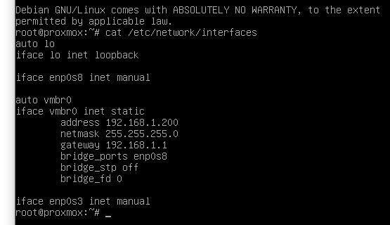

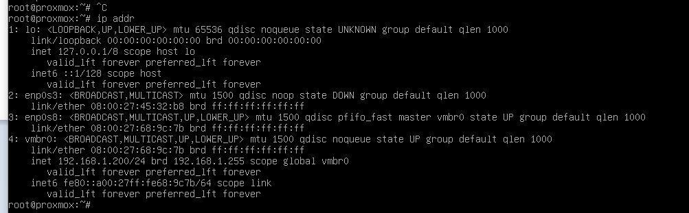

Du hast per DHCP eine IP aus dem Netz bekommen? Oder hast Du eine statische IP aus dem Netz zugewiesen?
Mach mal
cat /etc/network/interfaces
und
ifconfig -a
Hört sich für mich aber eher nach falscher Netzwerkconfig in Virtualbox an.
Hallo!
Sorry für die späte Rückmeldung!
Hier der Output von cat /etc/network/interfaces:
ifconfig ist nicht installiert und ohne internet-Zugriff kann ich es auch nicht installieren. Alternativ der Output von ip addr:
Kannst Du das Gateway pingen?
Wie sieht Deine Netzwerkkonfigurarion in virtual Box aus? 192.168.1.0/24 ist dein lokales Netzwerk in dem auch der PC hängt?
Nein.

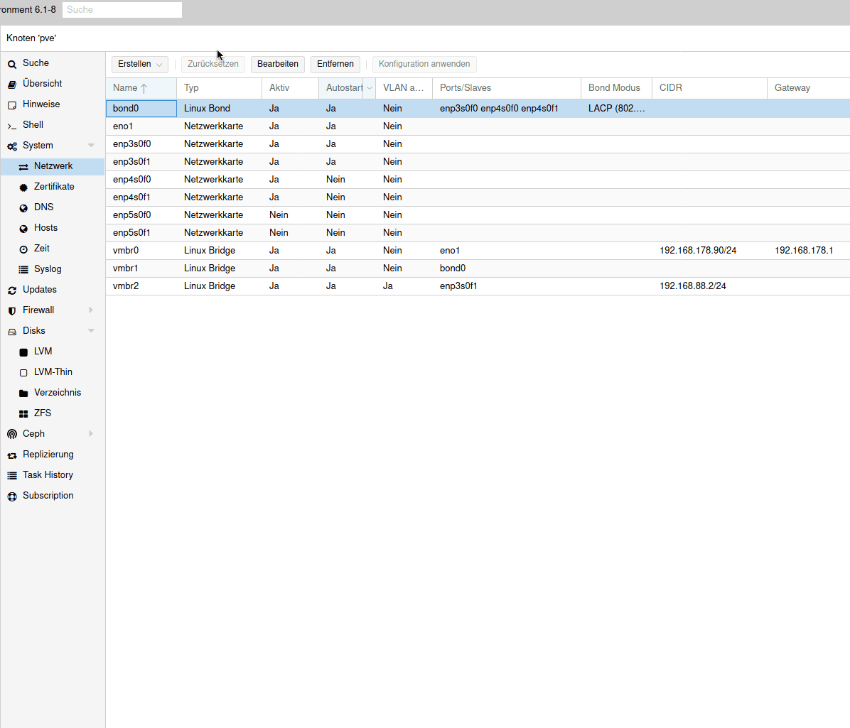

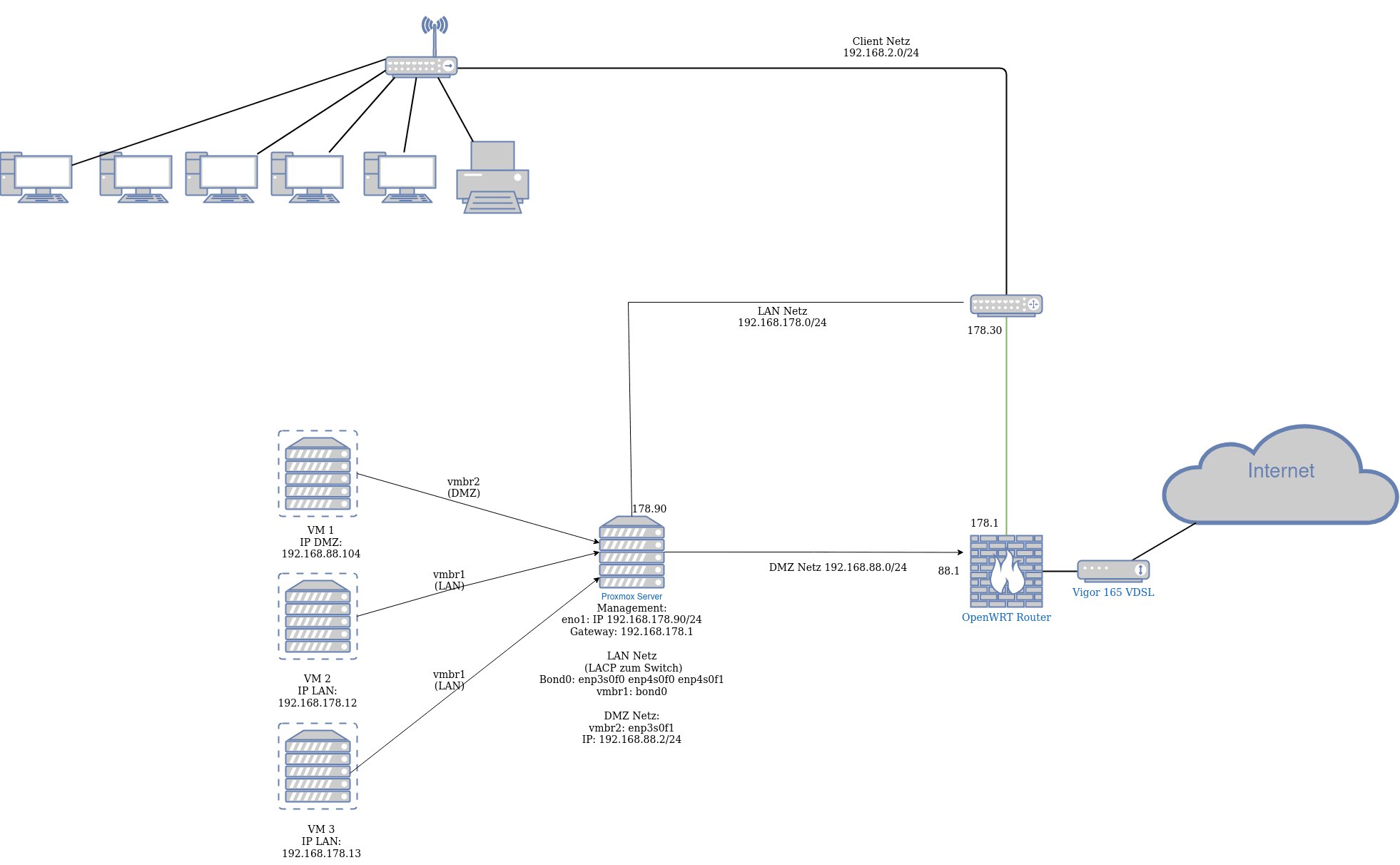

Hallo Leute,
Ich besitze einen HP ML10 Gen9 Server auf den ich Proxmox installiert habe.
Der Server besitzt zusätzlich eine 4 Port Intel Netzwerkkarte.
Managementport des Proxmox liegt auf der Onboard NIC
Das VM Netz LAN ist als LACP Bond auf 3 Netzwerkports mit meinem Switch verbunden.
Zusätzlich habe ich ein zusätzliches DMZ Netz angelegt was direkt mit meinen Router verbunden ist.
Das Netzwerk an sich funktioniert soweit. Alle VMs beziehen über DHCP ihre Netzwerkadresse und sind auch erreichbar.
Die VMs die mit dem LAN Netz verbunden sind funktionieren einwandfrei und haben auch Internetzugang um Updates und Co zu installieren.
Die VM1, die sich im DMZ Netz befindet, kann hingegen nur die Geräte im Netz 192.168.88.0/24 erreichen aber hat kein Internetzugang.
Habt ihr eine Idee wie ich das DMZ Netz richtig konfiguriere, das hier auch Internet verfügbar ist?
Anbei auch eine Übersicht der interfaces und ein kleines Schaubild zur Verdeutlichung.
root@pve:~# cat /etc/network/interfaces
Code:
auto lo
iface lo inet loopback
auto eno1
iface eno1 inet manual
iface enp4s0f0 inet manual
iface enp4s0f1 inet manual
iface enp5s0f0 inet manual
iface enp5s0f1 inet manual
auto enp3s0f0
iface enp3s0f0 inet manual
auto enp3s0f1
iface enp3s0f1 inet manual
auto bond0
iface bond0 inet manual
    bond-slaves enp3s0f0 enp4s0f0 enp4s0f1
    bond-miimon 100
    bond-mode 802.3ad
auto vmbr0
iface vmbr0 inet static
    address 192.168.178.90/24
    gateway 192.168.178.1
    bridge-ports eno1
    bridge-stp off
    bridge-fd 0
auto vmbr1
iface vmbr1 inet static
    bridge-ports bond0
    bridge-stp off
    bridge-fd 0
#Produktion
auto vmbr2
iface vmbr2 inet static
    address 192.168.88.2/24
    bridge-ports enp3s0f1
    bridge-stp off
    bridge-fd 0
    bridge-vlan-aware yes
    bridge-vids 88
Gruß
Dopamin
@Dopamin2485: Blöde frage, aber wer übernimmt hier das routing, der OpenWRT oder der Proxmox Host?
Sonst sicher das kein Internet geht? Oder geht nur kein DNS?
Sonst schon mal an Vlans gedacht, wenn der Switch LACP kann müsste er das ja auch können.
Sorry es war kein Fehler beim Proxmox sondern eine falsche Firewalleinstellung auf dem OpenWRT Router, die das ganze blockiert hat.
Ich habe nochmal probiert einen Client vom Client Netz ins DMZ Netz zu packen und das ganze direkt am Windows PC ausprobiert und als es dann dort auch nicht ging, konnte ich den Fehler gut eingrenzen.
