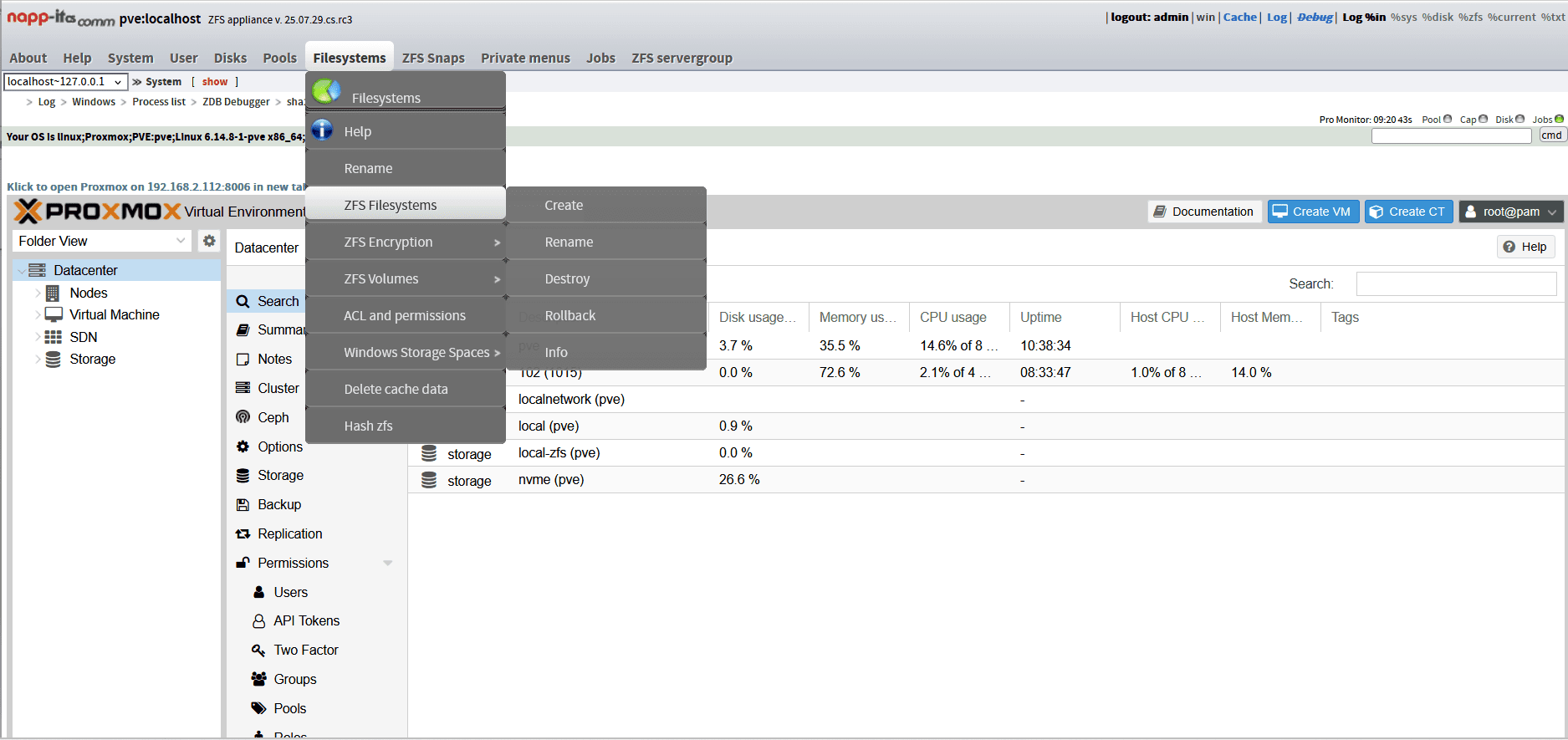

Wenn man Proxmox direkt als NAS nutzt (ohne Storage VM) entfällt der zusätzliche VM Aufwand oder dass die Daten nicht direkt in Proxmox sichtbar sind oder nicht immer verfügbar sind. Man kann aber auch einfach jetzt den Truenas Pool in Proxmox importieren nachdem man HBA passthrough deaktiviert hat
z.B. Proxmox AiO (Proxmox VM server + Proxmox barebone NAS)
mit Proxmox VM Gui in einer Storage Gui

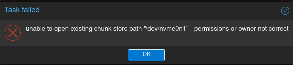

Gute Frage, man kennt die vollständigen Parameter nicht. Es gibt viele Einflussfaktoren: Last des Systems, zugewiesene Kerne / CPU Typ der PBS VM, welche NVMe Modelle verwendet werden (gibt riesige Unterschiede in der Schreibrate bei großen Datenmengen), Temperatur der NVMEs, komprimierbarkeit bze. dedup Faktor der VMs, uvm.
Problem erkannt, Problem - noch nicht - gebannt:
Ich hab die Maschine als Standardmaschine eingerichtet, nicht als q35. Daher auch kein pcie beim Raw Device. Anfängerfehler.
Um das sauber zu haben, habe ich jetzt den PBS neuinstalliert. Dann der VM das RAW Device (jetzt neu: MIT pcie) durchgereicht und auf der Konsole ein zpool list gefolgt von zpool add import "poolname" -f. Soweit so gut, Pool ist wieder da, aber wie krieg ich den Datastore aktiviert? Ich kenne den Datastorename nicht, aber wenn ich via add Datastore gehe, /dev/nvme0n1 angebe und "reuse datastore" anklicke kommt diese wunderbare Fehlermeldung:
Was mache ich falsch? Muss ich über die Konsole gehen?
Was soll zpool add "poolname" -f bewirken? Man kann ein vdev einem Pool hinzufügen, nicht jedoch einen Pool zu einem Pool
Man kann einen Pool importieren und dabei den Mountpoint oder den Namen ändern.
War ein "typo" bzw. war ich gedanklich schon einen Schritt weiter - ich hab natürlich "zpool import "poolname" -f" benutzt - danke für den Hinweis bzw. die Frage.
Du hast gar nichts falsch gemacht - dieser Fehler ist leider der unvolsltändigen Implementierung des "Datastore Imports" geschuldet, da hat das Proxmox Team nicht zu Ende gedacht: ... aber ja lieber User, natürlich kann Du mit unserem GUI einen existierenden Datastore mit nur ganz wenigen Klicks importieren... ABER ERST WENN DAS LAUFWERK AUCH GEMOUNTET IST! (was wir Dir an dieser Stelle nicht verraten).
Man könnte meinen, wenn man im Datastore Mount Fenster "use exisiting Datastore" anklickt und dann den Gerätepfad dazu angibt wie z.,B. "/dev/sda1", dann läuft das... nö.
Kurzfassung: man muss erst das Datastore Laufwerk mounten, idealerweise mit automount, damit es beim nächsten reboot auch wieder präsent ist. Und dann kann man den importieren - alterntiv kann man auch die passende config Datei bearbeiten.
Lösung findest Du hier:
