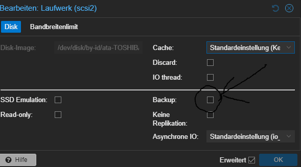

Ok, also doch DAU. Interessanterweise habe ich mich bei der Einrichtung an Youtube "Spezialisten" gehalten und die haben da defintiv was von "Durchgereicht" erzählt.
Welche Nachteile habe ich dadurch? Kann man damit "leben"? Oder brauche ich nun doch einen PCI-e Controller?
Backup hat jetzt nur 32gb, nachdem ich den Haken bei den "durchgereichten" HDDs bei "backup" entfernt habe

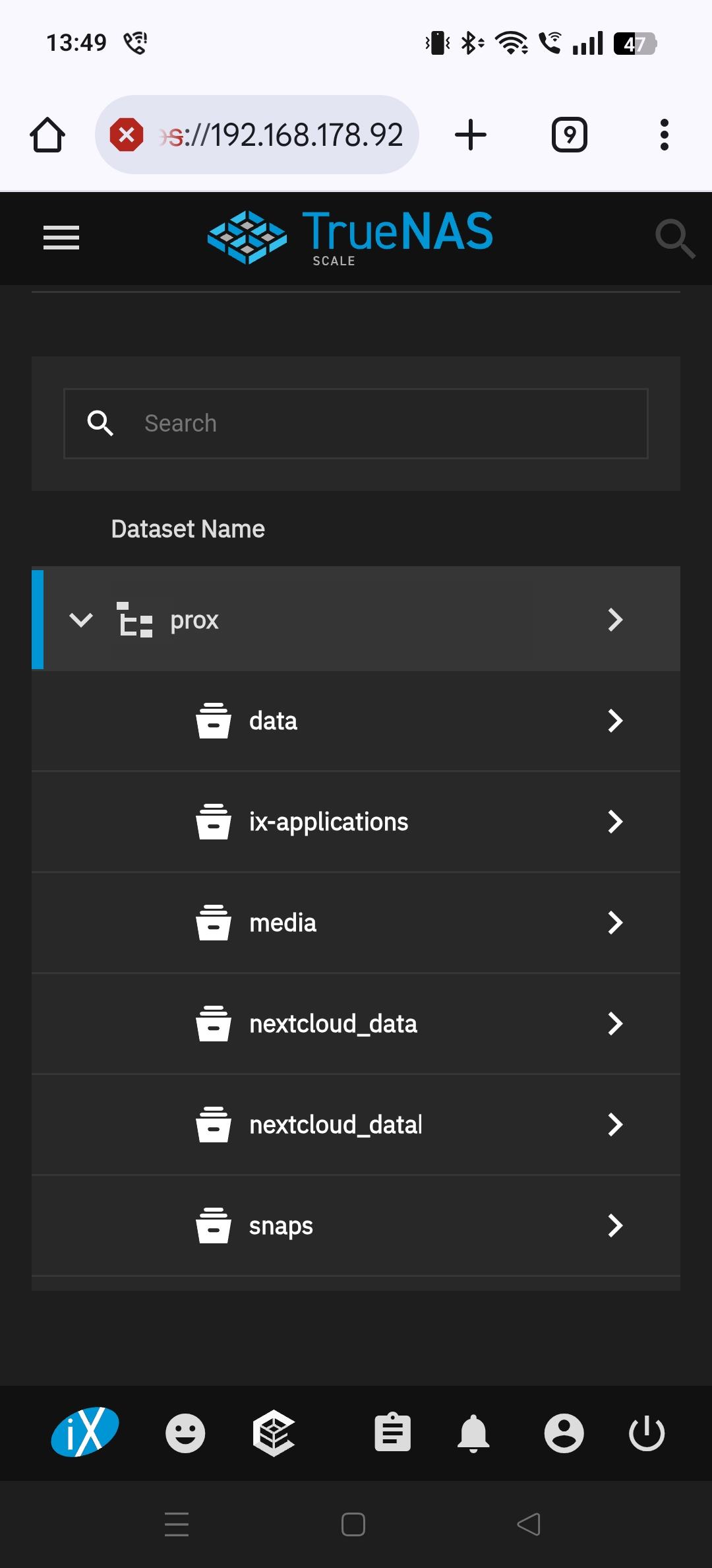

Genau auf den Platten hab ich ein RAID z1 in truenas erstellt. Darauf dann 3 shares und ich glaub die app daten aus truenas sind wohl auch drauf...
Das kommt also wieder wenn ich die HDDs neu einbinde?
