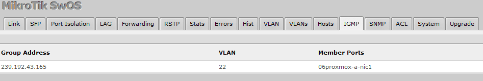

Die Verteilung von Multicast Paketen wird mittels IGMP geregelt.
In groben Zügen läuft das so ab, dass Geräte, die Multicast Streams empfangen wollen, sich mittels Join-Message bei der gewünschten Gruppe anmelden und dann nur noch an diese Ports der Multicast Traffic der entsprechenden Gruppen weitergeleitet wird. Wenn Du dieses Feature auf einem Switch aktivieren willst, musst Du IGMP Snooping einschalten.
Auf Deinem CSS326 ist die entsprechende Einstellung unter System > General zu finden. Alternativ kannst Du das unter VLANs nur für spezielle VLANs aktivieren.
Ich habe das eben selbst mal ausprobiert, müsste eigentlich so funktionieren, wie ich es oben geschildert habe. Mein Mgmt Interface ist auf VLAN22, deshalb musste ich IGMP Snooping sowohl unter System allgemein aktivieren, als auch im VLAN 22. Danach sah es unter IGMP folgendermaßen aus:
Mit Haken nur bei VLAN oder nur bei System ist die Anzeige leer.

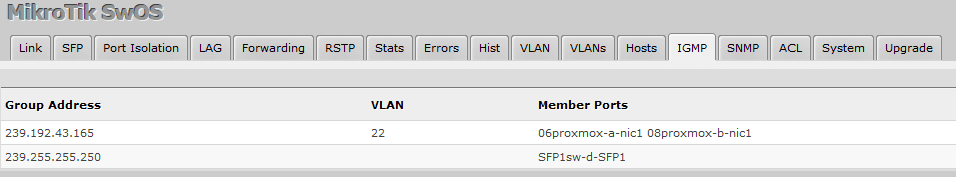

So, ich habe jetzt noch einen zweiten Clusternode hinzugefügt, funktioniert tadellos!
