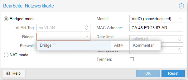

Wie stelle ich Virtio bridged ein? Für bridged Mode wird eine Bridge vorrausgesetzt. Wie erstelle ich diese?
Welches Netzwerkadaptermodell sollte ich bei einer VM nutzen?

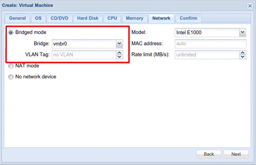

ich meine das hier, Bild aus dem Internet:
das ist die bridge ^^
klick noch rechts auf virtio beim Model

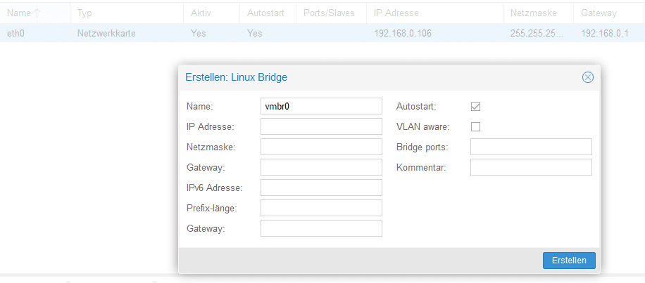

Wähle links den Host Server aus und dann auf Netzwerk. Dort kannst du dann unter Ertellen Linux Bridge auswählen.

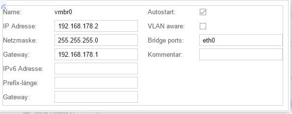

So sieht dann meine Konfiguraiton z.B aus. Eigentlich selbterklärend.
Wenn ich den Bridged einstellen will, sieht das so aus: Bridge.PNG
wenn du dir unsicher bist lass den E1000 drin (wir wissen ja nicht welches OS u installierst)
vmbr0 ist deine "bridge"
ansonsten klick einfach weiter
ohne eine Bridge anzugeben?
Will ich eine Bridge erstellen, bekomme ich als Fehler:
"Parameter verification failed. (400)
gateway: Default gateway already exists on interface 'eth0'. "

Du solltest in den Netzwerkeinstellungen deines Horsts 2 Einträge haben . Deine physische Netzwerkadresse und Deine Bridge . Also wahrscheinlich eth0 und vmbr0.
Bei eth0 sollten alle Felder außer dem Namen und das die Netzwerkkarte im Autostart ist leer sein . Du kannst ja nicht 2 mal das selbe Gateway ansteuern(Fehlermeldung) . Wenn dem so ist kannst du eine Bridge erstellen .

So sieht das aus. Was muss ich da machen?

Trag dort die Netzwerkdaten ein ähnlich dem Bild was ich ebend gepostet habe .

Die Haupt ip bezieht er dann von der Bridge

edit: zu früh gefreut: der Gast kriegt keine Internetverbindung...was muss ich da als IP einstellen? eine neue, oder eine aus den Netzwerkadaptern? Was ist der Gateway des Gastes? Der DHCP-Server (Router) oder ein Netzwerkadapter von Proxmox? DNS Server ist einer von den in Proxmox?
Der Gateway ist dein Router. Den Trägst du bei der vmbr0 ein. Bei eth0 trägst du kein Gateway ein.
