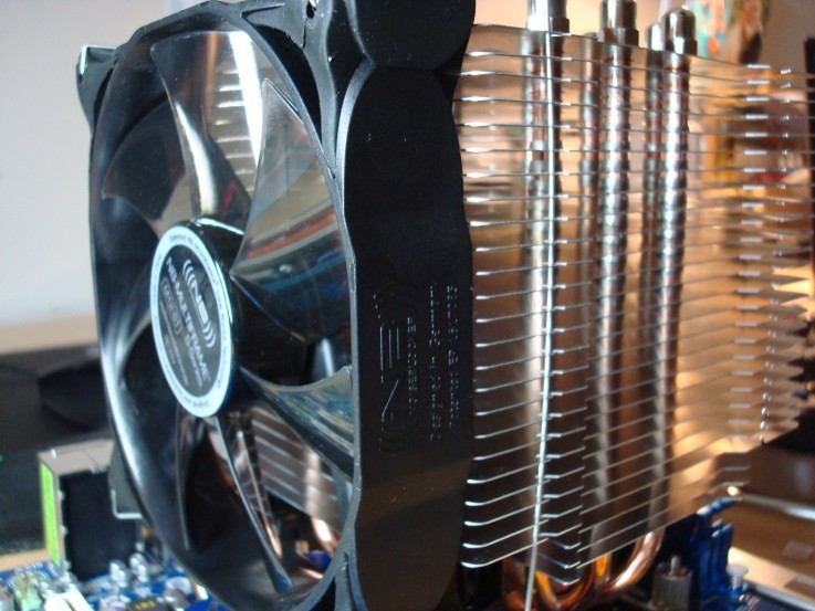

hab zwei dran...pics folgen morgen.

kühler ist lauwarm..sehr lauwarm.. hier nen schnappschuss mitm iphone.
mehr geht nicht, die schrauben sind bis zum Anschlag mit dem akkuschrauber zugezogen.
Dann hast du es übertrieben. :d
Mit dem Akkuschrauber? Ist das dein ernst? :haha:
Fester als ich mit dem Schraubenzieher kann er auch nicht drehen. Anschlag halt :) ?
