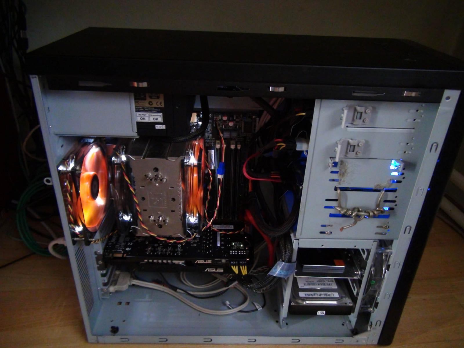

Sorry habe nicht alle Seiten durchgelesen, ist der Genesis zu OCZ Blades kompatibel? Auf ein DFI P45 JR hat ihn noch niemand geschnallt oder?
Wie hoch sind die Riegel?
Ich zeig dir einfach mal ein Bild aus meinem Test (in meiner Signatur)
[/B]
Kann morgen mal mein Lancool K1 vermessen. :D
Wen der Genesis da rein passen würde, würde ich den doch mal bestellen, und den Noctua NH-U12P verkaufen, oder beim AMD 6000 verbaun, passiv, :) Scherz :D
