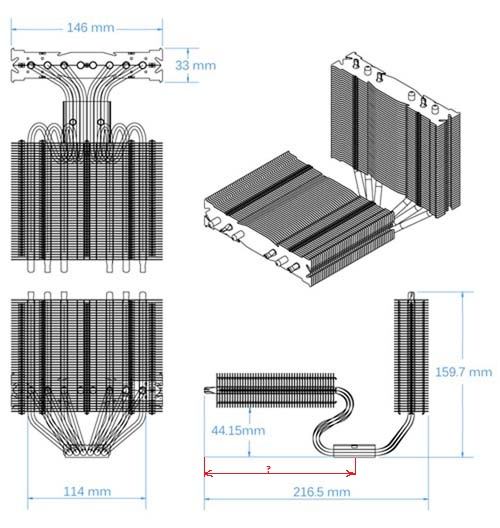

Könnte man den Genesis auch um 180 Grad dehen so das der stehende Teil des Kühlers auf einem AsRock 890gm pro3 oberhalb der Ram Bänke ist?
attachment.php
Würde mich auch interessieren, könnte einer mal Messen?:wink:
@ Strethawk: Das passt nicht! ..außer du entfernst die hintere I/O-Blende und flext noch ein Stück Blech rückseitig aus den Case - dann passt das. :d
@ Dark_angel: Ich habe vorhin mal den Genesis zum reinigen abgenommen (hab dabei auch mal das Szenario aus Strethawk's Frage ausprobiert) und man kann den innen liegenden Lüfter vom stehenden Kühlblock (voraus gesetzt es ist ein 14cm. Lüfter) so tief montieren, daß der ca. 2cm. unter der untersten Finne durch pustet. Ob das nun für deine SpaWakühler reicht, keine Ahnung. Für meine SpaWakühlung, die ich seit den Genesis pasiv betreibe (ist allerdings ein Kühlblock und ziemlich hoch -> 890FX Deluxe3), scheint es jedenfalls zu reichen. ;)
Der hintere, liegende Kühler, pustet jedenfalls keine Luft in Richtung SpaWas.
Mindestens 1 cm. schätze ich mal. Konnte den noch nichtmal richtig aufsetzen, wegen den hohen SpaWakühler. Aber ich konnte trotzdem deutlich erkennen, daß das vom Sockel her absolut nicht passt. Ich würde den so auch nicht montieren wollen, denn auf der anderen Seite, Richtung Dimmslots, weiß man auch nicht, ob dort nicht die Pipes nachher mit den Dimm kollidieren.
Wenn eure SpaWas keine entsprechende Kühlung besitzen, würde ich da eher über getrennt nachkaufbare, selbstklebende Kühlkörper nachdenken, so wie sie zb. auf den Ram von Grafikkarten montiert werden. Gibts auch höher (zb. die vom MK-13 sind schön hoch) und wenn man die in Reihe da drauf klebt, den 14er Lüfter vom Genesis bis unten auf die Pipes setzt, dann könnte das event. mehr bringen als diese Fummelei mit Kühler drehen usw.
edit: Mal ganz davon abgesehen, daß ihr ja dann auch den anderen Lüfter, vom stehenden Kühlblock, auch auf die andere Seite montieren müßt, damit der Luftstrom durch die Finnen in Richtung Gehäuserückseite geht und das ganze Prinzip ansich schon eher der Thermik im Gehäuse absolut nicht dienlich wäre. Also, absolut schlechte Idee! ;)
