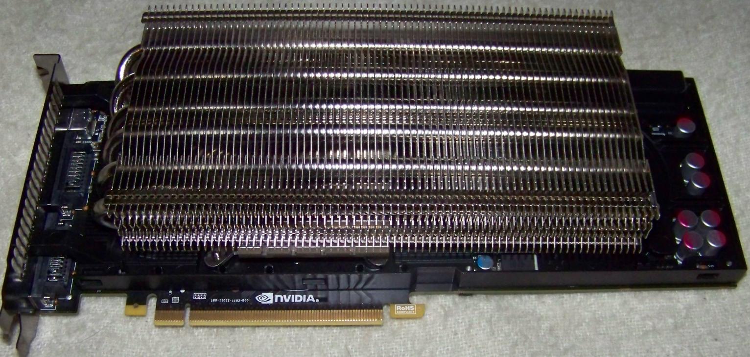

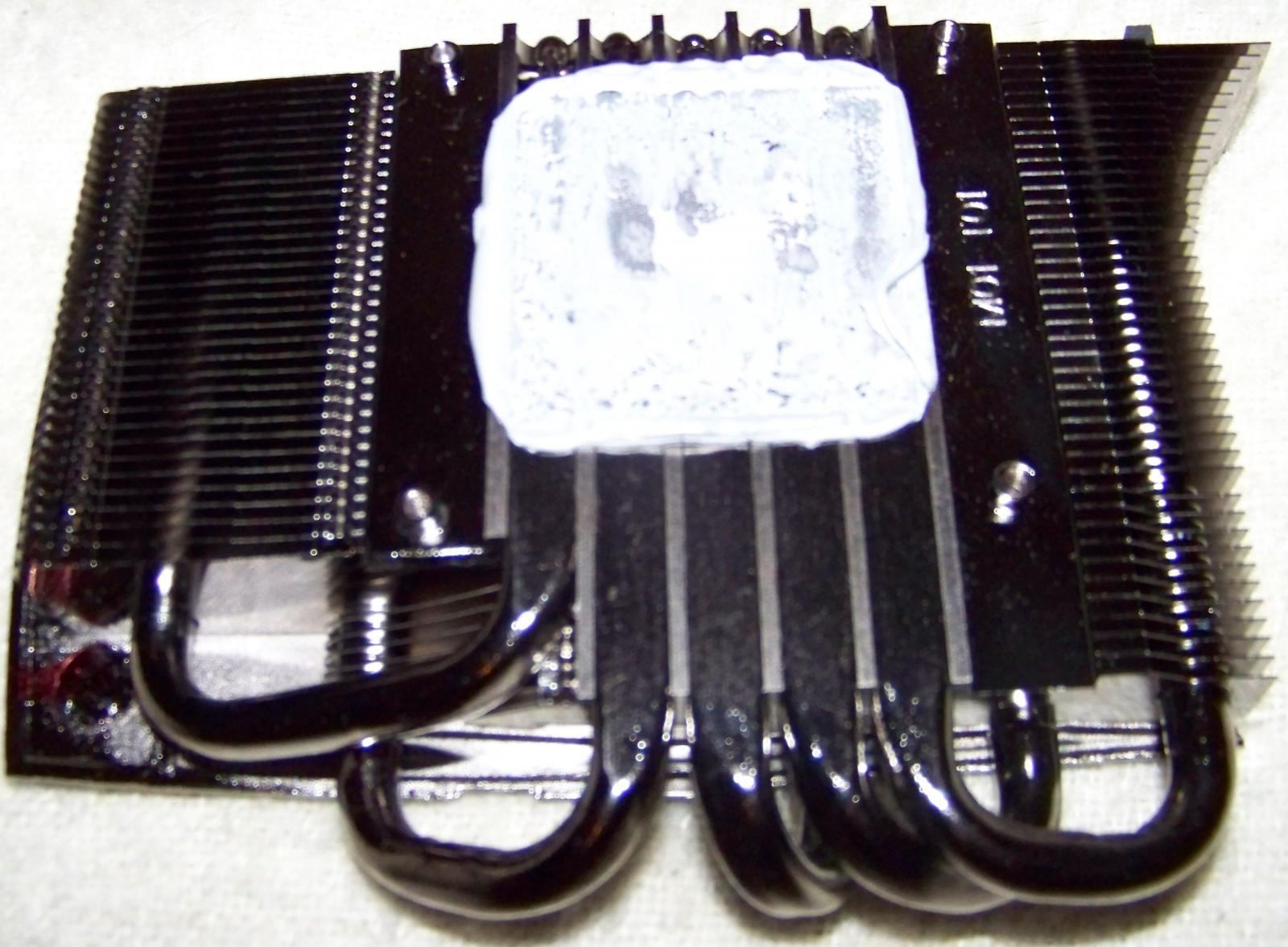

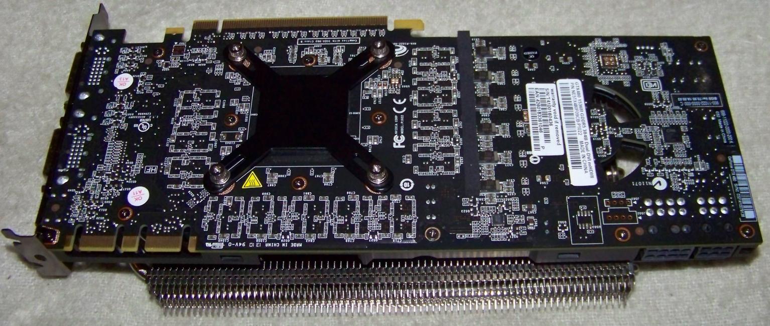

Hier mal mein Umbau

Mit was für Temps? Find ich gerade krass, weil offiziell soll der Mk-13 ja passen. Spawas wär aucn noch logisch gewesen, aber GPU...
Darf man auch erwarten für 50€.
Der Original Kühler hält zur Zeit die GPU bei ca. 86° im OCCT.
Der MK-13 hat zwar eine bessere IDLE Temp, dafür steigte die Temperatur über 90° wo ich dann abgebrochen habe. Anscheint schafft der MK-13 die Verlustleitung schnell genug abzugeben.
Jetzt liegt das Teil in der Ecke, die Lüfter schiene habe ich zur Zeit noch unter meine Grafikkarte, was wohl auch ein paar °C gut macht.
PitBull das Problem bei dir ist einfach, wo soll die warme Luft auch hin... Der Original-Kühler schaufelt die Luft aus dem Case raus, bei dir staut sich die Luft ja bei der Grafikkarte. Oben ist ja kaum Freiraum wo die warme Luft nach unten zum Luftauslass kann.
